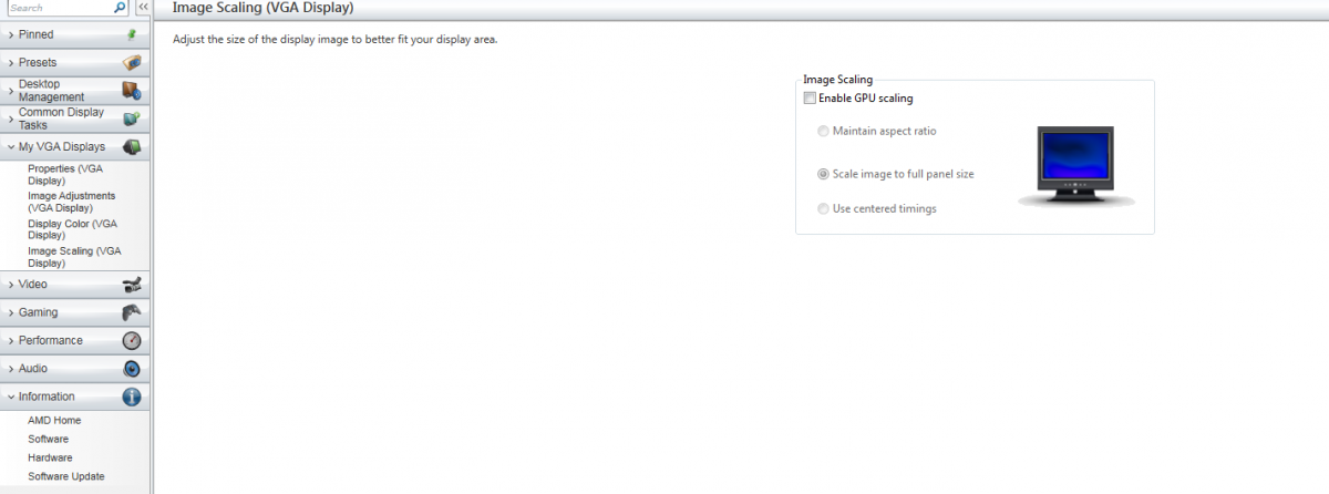

Shadowjack Δημοσ. 31 Αυγούστου 2014 Μέλος Δημοσ. 31 Αυγούστου 2014 Δες αν σε αφήνει να αλλάξεις το ratio στην τηλεόραση σε «Μόνο Σκανάρισμα» ή/και όρισε την VGA είσοδο ως PC (ούτως ή άλλως βοηθάει σε αρκετά πράγματα όταν έχεις συνδεδεμένο υπολογιστή σε TV-monitor) όπως είχα γράψει σε προηγούμενο μήνυμα (βέβαια τότε νόμιζα ότι η σύνδεση γινόταν με HDMI, κάνε το ίδιο απλά για την είσοδο VGA, εκεί που έχεις το PC συνδεδεμένο). Αν δε βοηθήσει τίποτα από αυτά, ψάξε αν υπάρχει κάποια επιλογή για Overscan/Underscan στο control panel της κάρτας γραφικών (δεν ξέρω πώς μπορεί να το γράφει ή πού ακριβώς υπάρχει στο Catalyst). Δυστυχώς δεν με αφήνει να αλλάξω το ratio στη tv σε just scan. επισης έχω ορισει την VGA εισοδο ως pc. Το μόνο πρόβλημα ειναι οτι στο catalyst (το οποιο έχω κανει update πρν απο δύο μερες) δεν εχει την επιλογή ''scaling options'' οπως την έχω δει σε αλλα pc. επομενως το Overscan/Underscan, για μένα δεν υπάρχει ως επιλογή. ισως αυτη η photo να βοηθησει. ελπιζω να ειναι αυτο που μου ζητατε περι Overscan/Underscan... [link=file:///C:/Users/shadowjack/Desktop/%CE%A7%CF%89%CF%81%CE%AF%CF%82%20%CF%84%CE%AF%CF%84%CE%BB%CE%BF.png][/link]
