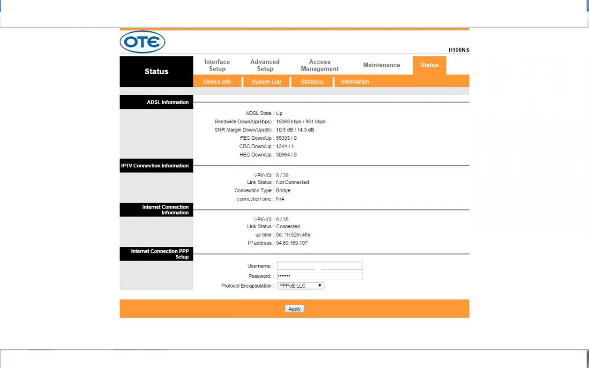

soteras Δημοσ. 28 Αυγούστου 2014 Δημοσ. 28 Αυγούστου 2014 τσεκαρε αν στο πατρικο εχουν πανω ολα τα τηλεφωνα φιλτρακια αν εχουν ολα φιλτρακια ισως εχει καποιο θεμα για να ειμαστε σιγουροι ανεβασε μια φοτο απο το status που εχει το router ωστε να δουμε να στατιστικα της γραμμης
cobhc Δημοσ. 28 Αυγούστου 2014 Μέλος Δημοσ. 28 Αυγούστου 2014 Δεν υπαρχει φιλτρο στο πατρικο. το status:
xrist1983 Δημοσ. 28 Αυγούστου 2014 Δημοσ. 28 Αυγούστου 2014 εχεις παλλα λαθη στη γραμη σου για ενα διωρο ηδικα τα HEC ειναι τα πιο σημαντικα σφαλματα καπου πρεπει να υπαρχει προβλημα στη γραμη σου
cobhc Δημοσ. 28 Αυγούστου 2014 Μέλος Δημοσ. 28 Αυγούστου 2014 τι πρεπει να κανω?? και τι αντιπροσωπευουν αυτα τα HEC??
