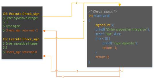

gon1332 Δημοσ. 23 Αυγούστου 2014 Δημοσ. 23 Αυγούστου 2014 Λοιπόν, τα προγράμματα καλούνται από τον χρήστη μέσω του λειτουργικού συστήματος. Θα λέμε ότι καλούνται από το λειτουργικό. Το λειτουργικό σύστημα είναι λοιπόν το σημείο κλήσης του προγράμματος. Ένα πρόγραμμα γραμμένο σε C, όταν εκτελείται από το λειτουργικό σύστημα, ψάχνει να βρει τη συνάρτηση main. Μόλις την εντοπίσει ξεκινά η εκτέλεση των εντολών που βρίσκονται μέσα σε αυτή. Μόλις το πρόγραμμα τελειώσει με την εκτέλεσή του, υποχρεούνται να "επιστρέψει" στο λειτουργικό και επίσης να επιστρέψει και κάποια τιμή. Αυτή η τιμή θα δηλώνει αν το πρόγραμμα εκτελέστηκε με επιτυχία ή με αποτυχία. Για να το κάνουμε αυτό στη C χρησιμοποιούμε την εντολή return ακολουθούμενη από έναν προσιμασμένο ακέραιο. Γενικά υπάρχει η σύμβαση ότι αν στη θέση του ακεραίου βάλουμε τον αριθμό 0, τότε το πρόγραμμά μας εκτελέστηκε με επιτυχία. Με οποιοδήποτε άλλο αριθμό (διάφορο του 0) δηλώνουμε αποτυχία. Αυτό γιατί να το κάνουμε; Το λειτουργικό σύστημα δε μπορεί να καταλάβει αν το πρόγραμμα εκτελέστηκε επιτυχώς ή το αντίθετο διαβάζοντας τα μηνύματα που εκτυπώνεις. Δε μπορεί να τα διαβάσει. Αυτό που μπορεί να κάνει όμως είναι να συγκρίνει αριθμούς. Όπως βλέπεις και στην εικόνα που σου έφτιαξα (όπου φαίνονται δύο εκτελέσεις), το λειτουργικό στο τέλος εμφανίζει με ποιο τρόπο τερματίστηκε το πρόγραμμα. 2
Noobie Δημοσ. 23 Αυγούστου 2014 Δημοσ. 23 Αυγούστου 2014 Γνωριζω αυτες τις μεθοδους επαναληψης, και ειναι και για εμενα πιο προσιτες. Ωστοσο, επειδη συναντω συχνα το παραπανω φαινομενο με το return - - και οχι μονο με την τιμη -1, αλλα και με αλλες τιμες- - θα ηθελα να κατανοησω πως λειτουργει. Με συγχωρειτε αν γινομαι κουραστικη Η εντολή return συνήθως χρησιμοποιείται για να επιστρέψει την τιμή μιας συνάρτησης και να την τερματίσει. Στην συνάρτηση main (όπως στο παράδειγμα που έδωσες παραπάνω) χρησιμοποιείται ώστε να ενημερώσει το λειτουργικό σύστημα "πως πήγαν τα πράγματα", επιστρέφοντας την τιμή 0 όπως παραπάνω ουσιαστικά του λέει ότι όλα πήγαν καλά. Στο παραπάνω παράδειγμα που έδωσες, είναι ανούσιο να χρησιμοποιήσει κάποιος return, δεν χρησιμεύει σε κάτι. 1

bananna Δημοσ. 23 Αυγούστου 2014 Μέλος Δημοσ. 23 Αυγούστου 2014 Drawing1.jpg Ευχαριστω για την υπερ-αναλυτικη απαντηση, νομιζω οτι με καλυψατε.
gon1332 Δημοσ. 23 Αυγούστου 2014 Δημοσ. 23 Αυγούστου 2014 Δεν αναφερόμουν στο τελευταίο return, αναφερόμουν σε αυτό εδώ: H λογική και άρα ο σχεδιασμός του προγράμματος επιβάλλει να ενημερώσει τον caller για την κατάσταση επιτυχίας. Άρα πρέπει να υπάρχει. Σκέψου να υπήρχε αυτό το snippet σε μία συνάρτηση η οποία καλείται επαναληπτικά. 2

gon1332 Δημοσ. 23 Αυγούστου 2014 Δημοσ. 23 Αυγούστου 2014 Για το παραπάνω παράδειγμα μιλούσα συγκεκριμένα, δεν υπάρχει συνάρτηση που καλείται επανειλημμένα εδώ. Ο χρήστης που καλεί το πρόγραμμα από το λειτουργικό θέλει να γνωρίζει για επιτυχία ή αποτυχία. Έστω ότι θέλει να το χρησιμοποιήσει σε κάποιο shell/batch script. Τότε πρέπει να ελέγχει μία επιστρφόμενη τιμή. Αν η επιστρεφόμενη τιμή ακόμη και για αρνητικούς είναι 0, τότε υπάρχει λογικό σφάλμα στο πρόγραμμα. 1
