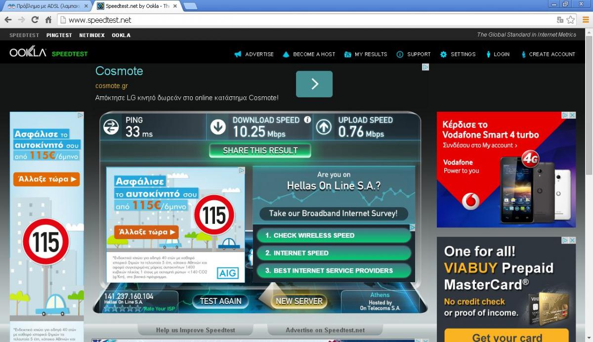

Reasonable Δημοσ. 24 Αυγούστου 2014 Μέλος Δημοσ. 24 Αυγούστου 2014 οταν λες χαρακτηριστικα? εδω σου εχω ενα speedtest εαν παιζει ρολο
poulinos Δημοσ. 24 Αυγούστου 2014 Δημοσ. 24 Αυγούστου 2014 αν μπεις μεσα στο ρουτερ καπου σου λεει ποσο συγχρονιζεις και με τι χαρακτηριστικα (attenuation/margin).παντως αμα εχεις hol πιανεις 10 mbit και εχεις 11 margin που ειναι το default και σβηνει το λαμπακι κατι παει στραβα.εχεις παρατηρησει να το κανει καποια συγκεκριμενη στιγμη οταν κανεις κατι?εχω δει πχ ατομο να βαζει λαπτοπ στο ρευμα και να πεφτει το adsl. λιγο ακραιο μεν αλλα κατι τετοια παραξενα υπαρχουν.επισης μηπως εχεις αλλο ρουτερ για να κανεις δοκιμη μηπως αυτο το ρουτερ που αναθεμα αν καταλαβα τι μαρκα ειναι εχει προβλημα? intercom telecom παραξενο.μηπως γραφει intracom ?πρεπει να γραφει και κατι αλλο σαν μοντελο.netfaster μηπως?πρεπει να γραφει και μοντελο.για ξαναδεστο.
