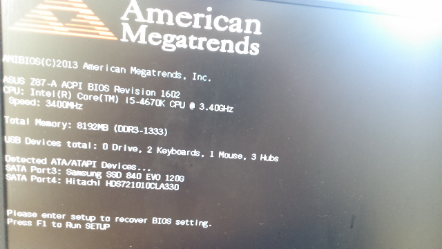

hmmaros Δημοσ. 21 Αυγούστου 2014 Μέλος Δημοσ. 21 Αυγούστου 2014 Αυτό εμφανίζεται όταν ξανανοίξει [ATTACH]644270[/ATTACH] Δηλαδή θέλουν κούμπωμα τα καλώδια;
iamIcarus Δημοσ. 21 Αυγούστου 2014 Δημοσ. 21 Αυγούστου 2014 Τότε έλεγξε τις θερμοκρασίες για αν τυχόν υπερβαίνουν το όριοδοκίμασε αυτό http://cam.nzxt.com/ η αυτό http://www.alcpu.com/CoreTemp/
