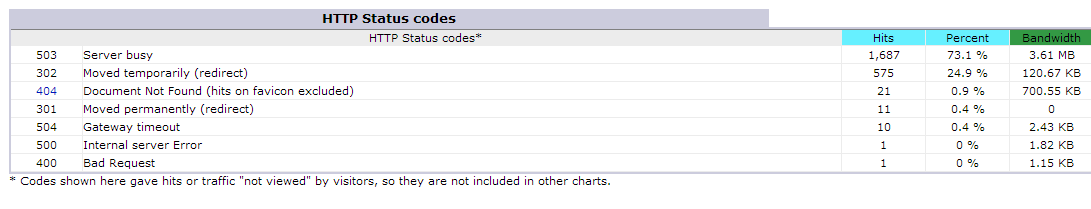

Το site δεν σέρνεται αλλά κοίτα εδώ.
και απο τον host το πιο πρόσφατο μηνυμά τους είναι
I have checked the access for the majority of your websites and I noticed that the most accessed website is indeed mysite.gr however there are two more that are close by access. I have reviewed the access and I noticed that bots have done quite a lot hits on your websites especially to mysite.gr:

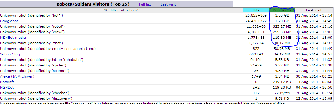

Code:
UnknoUnknown robot (identified by 'bot*') 21,142+738 1.22 GB 26 Aug 2014 - 06:41
Googlebot 19,364+596 953.92 MB 26 Aug 2014 - 06:08
Unknown robot (identified by 'robot') 8,928+58 510.97 MB 26 Aug 2014 - 05:24wn robot (identified by 'bot*') 21,142+738 1.22 GB 26 Aug 2014 - 06:41
They have generated half of the hits for your application. More information how you can lower the crawl rate of robots ( crawlers ) on your website can be found on the links below:

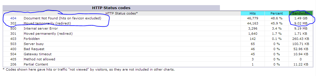

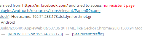

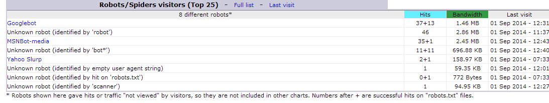

Επίσης παρατηρώ οτι μεγάλη κίνηση εκτός από τα bot (δείτε φώτο. Δεν είναι πολλά τα gb?)
έχει και η σελίδες που δεν υπάρχουν (404)
Και κοιτάζοντας στο wordfence, βλέπω πολλά αιτήματα για πράγματα που δεν υπάρχουν σε όλα τα plugins, και ειδικά στο wptouch. Επίσης δεν ξέρω γιατί όλες τις εικόνες τις ζητάει με ένα @2x στο τέλος. Δηλαδή η κανονική εικόνα που υπάρχει είναι π.χ. /image/eikona.png και κάποιες ips παίρνουν 404 γιατί ζητάνε το path /image/[email protected].

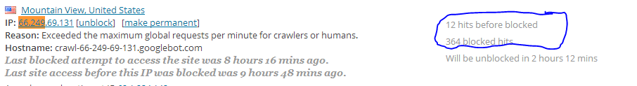

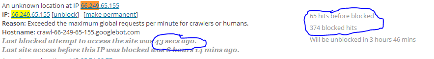

Καταρχην οπως εδειξα παραπανω ειχα μεγαλη κινητικοτητα απο bots. Οποτε στο wordfence εβαλα οτι crawler μπαινει και κανει αιτηματα πανω από 1 το λεπτο να μπλοκαρεται για 2 μερες. Ενω τα crawler της google να εχουν απεριοριστη προσβαση.
Αυτό που εγινε ηταν το εξης:

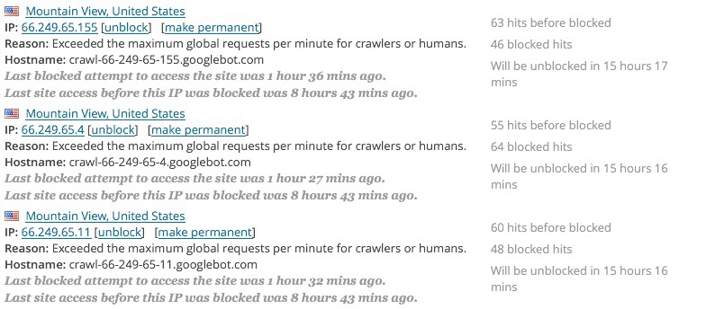

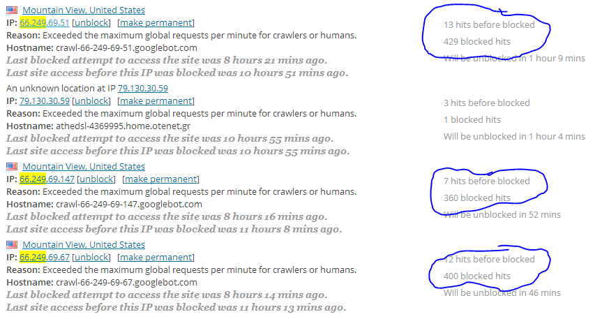

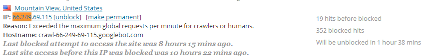

Στις block ips εβλεπα κατι ips που να κανουν block hits 40-60 το λεπτο. Δηλαδη να μπλοκαριστηκανε λογω τou firewall του wordfence και μεσα σε 5 λεπτα να εχουν προσπαθησει να κανουν 300 hits.
Παρολα αυτα πτωση τιποτα στα νουμερα...

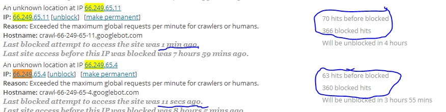

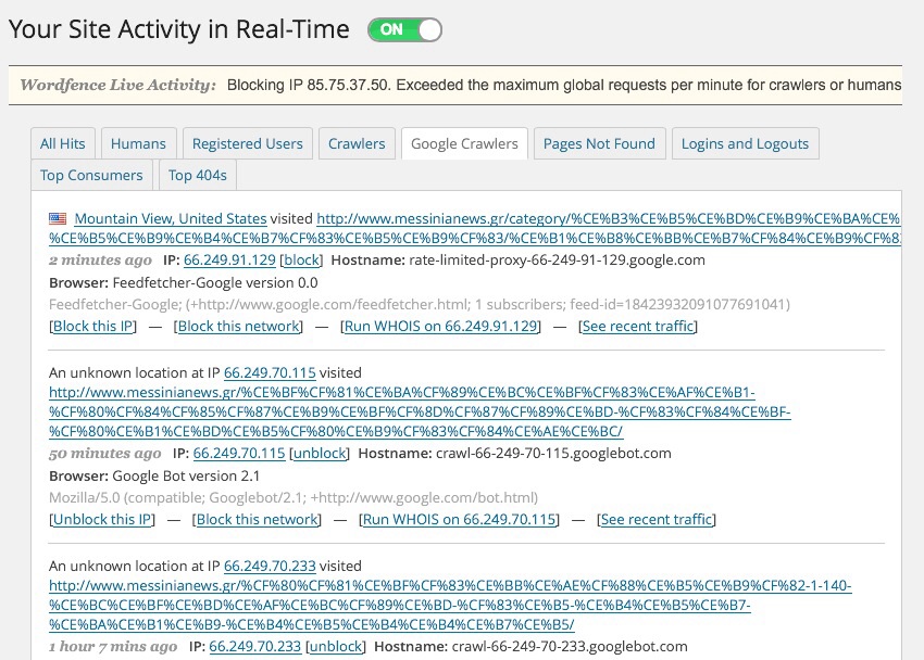

Παω στο live traffic στα crawler και βλεπω μια νορμαλ κινητικοτητα απο τα crawlers (που δεν κανουν τοσα αιτηματα για να μπλοκαριστουνε. Παω στα google crawlers και βλεπω ενα mountain.view (φωτο)
απο αμερικη που συστηνεται σαν google bot, να κανει 2-3 αιτηματα ΤΟ ΔΕΥΤΕΡΟΛΕΠΤΟ.

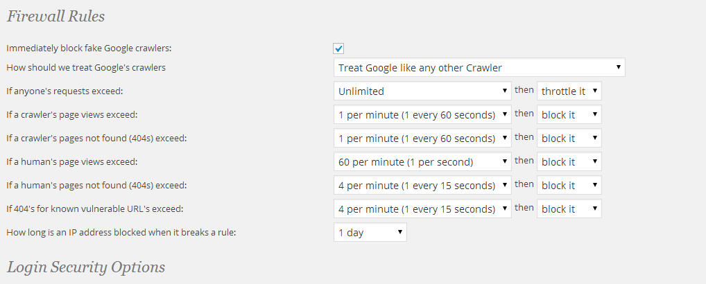

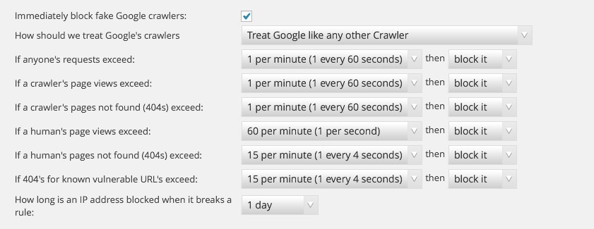

Οποτε πηγα παλι στις ρυθμισεις και εβαλα στο firewall να συμπεριφερεται στα googlebots οπως και σε καθε αλλο crawler. Απλα για να μην κοπει κανα google καταλαθος , μειωσα το χρονο του μπλοκαρισματος κατα 6 ωρες. (Φωτο).
Πιστευετε ειναι καλες οι ρυθμισεις για να μην πεταξω και κανα ανθρωπο εξω?
Στο live traffic ομως τωρα, βλεπω google crawles απο Ελλαδα και το mountainview (αφου θα ξεμπλοκαριςτηκαι μεχρι να ξαναμπλοκαριςτει παλι).
Τωρα σκεφτομαι να το αφησω ετσι μεχρι να πεσουν τα νουμερα/24ωρο γιατι ειναι ακομα στο θεο, και μετα να δωσω παλι απεριοριστη προσβαση στο google αλλα να μπλοκαρω το NETWORK απο αυτο το bot mountain view
Τα νουμερα πεσαν παρα πολυ!!!!

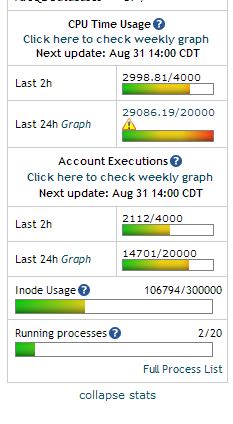

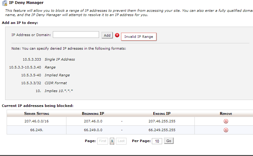

Στο cpanel μου έχω αυτό το εργαλείο
νομίζω οτι αυτό μπλοκάρεi την ip και δεν θα μπαίνει σε κανένα site του λογαριασμού μου. Το θέμα είναι μπορώ να βρω ποιο είναι το range των ip της Ελλάδας, του google που χρειάζομαι, yahoo, bing,alexa, fb κλπ?

Πραγματικά τα νούμερα που παίζουν δεν είναι λογικά! Δεν τα έχω ξαναδεί ούτε σε site με τράφικ και ούτε σε απλά site με χαμηλό τραφικ. Και είναι πολλοί οι παράγοντες που μπορούν να δημιουργούν το πρόβλημα.
Το ξέρω ρε γαμώτο.
Επίσης είναι παράξενο που το Wordfence κανει block και humans δεν θα έπρεπε.
Εδώ ίσως είχα κάνει εγώ βλακεία και δεν έχει τύχει να μου παραπονεθεί κανένας τώρα. Οπότε ίσως το διόρθωσα. Στις ρυθμίσεις είχα φτιάξει τα crawl να μπλοκάρονται αν ξεπεράσουν το ένα το λεπτό, τα human αν ξεπεράσουν τα 2 το δευτερόλεπτο, ΑΛΛΑ είχα κάνει και το everyone να μπλοκάρει αν ξεπεράσει το 1 κάθε 15 δευτερόλεπτα. Αν κατάλαβα καλά μήπως το everyone υπερκαλύπτει τα άλλα φίλτρα.
Μήπως έχεις πολλά broken links στο Site σου (δηλαδή links που οδηγούν σε 404 pages) ?
Όχι δεν νομίζω.
