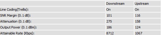

panos-s Δημοσ. 20 Αυγούστου 2014 Δημοσ. 20 Αυγούστου 2014 Καλησπέρα, Μπήκα στο Router για να δω τι Downstream και τι Upstream μου παρέχεται καθώς και το SNR Margin και το Attenuation. Και έκανα ένα speedtest και έχω ~1.5mbps downstream κάτω από αυτό που μου δίνει το Router μου και ~0.5mbps Upstream. Είμαι με Wireless connection και μένω Πανόραμα στον Νόμο. Τι λύσεις μπορείτε να μου προτείνετε;

Super Moderators Thresh Δημοσ. 21 Αυγούστου 2014 Super Moderators Δημοσ. 21 Αυγούστου 2014 τα screenshots με "μπέρδεψαν"... το router δείχνει attainable 8700kbps, που σημαίνει ότι router έχει actual rate λίγο πιο κάτω... το screenshot του speedtest δείχνει 6.45mbps πράγμα αποδεκτό από την στιγμή που το υπάρχουν overheads... που το πρόβλημα?

Super Moderators Thresh Δημοσ. 21 Αυγούστου 2014 Super Moderators Δημοσ. 21 Αυγούστου 2014 ναι γιατί μέρος του bandwidth ξοδεύεται για overheads... άσε που το attainable rate που λέει το screenshot του router, δεν είναι το κλείδωμα (actual rate) το router, αλλά το max rate... το πρόβλημα κανονικά θα έπρεπε να είναι ο συγχρονισμός, για 27.5db attenuation ο συγχρονισμός είναι αρκετά χαμηλός...
poulinos Δημοσ. 23 Αυγούστου 2014 Δημοσ. 23 Αυγούστου 2014 βγαλε ολα τα τηλεφωνα απο πανω και βαλε το ρουτερ στην κεντρικη πριζα να δεις εκει συγχρονισμο.αν πιανοουν τα χερια σου δοκιμασε κατανεμητη.οπως ειπε o thresh χαμηλος συγχρονισμος για τετοιο attenuation.μηπως εχεις κανα συναγερμο χωρις φιλτρο ή κανα τηλεφωνο χωρις φιλτρο?
