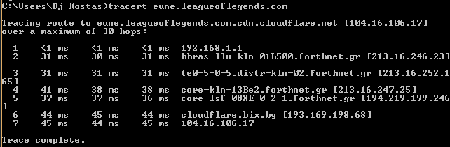

takos Δημοσ. 4 Μαρτίου 2016 Δημοσ. 4 Μαρτίου 2016 λολ βάλανε ! Πηρα σημερα τηλ τη Forthnet εξετιας του οτι ειχα υψηλο Ping sto lol περνουσε το Ping απο βουλγαρια 120-150ms(δεν εχω την εικονα πριν το fastpath) πχ για το Tracert, δοκιμαστε το ανεξαρτητος συνδεσης αν εχει παραπανω απο 50ms τοτε δεν ειστε fastpath. τωρα εχω 80-86ms ping στο λολ. Δεν υπαρχει λογος να πηδαει καποιος απο εταιρια σε εταιρια αντε να υπαρχει διαφορα λιγων εκατοστων του sec, δοκιμαστε fastpathm το προσφερεται κ εχει διαφορα. στην ολη εσθηση.

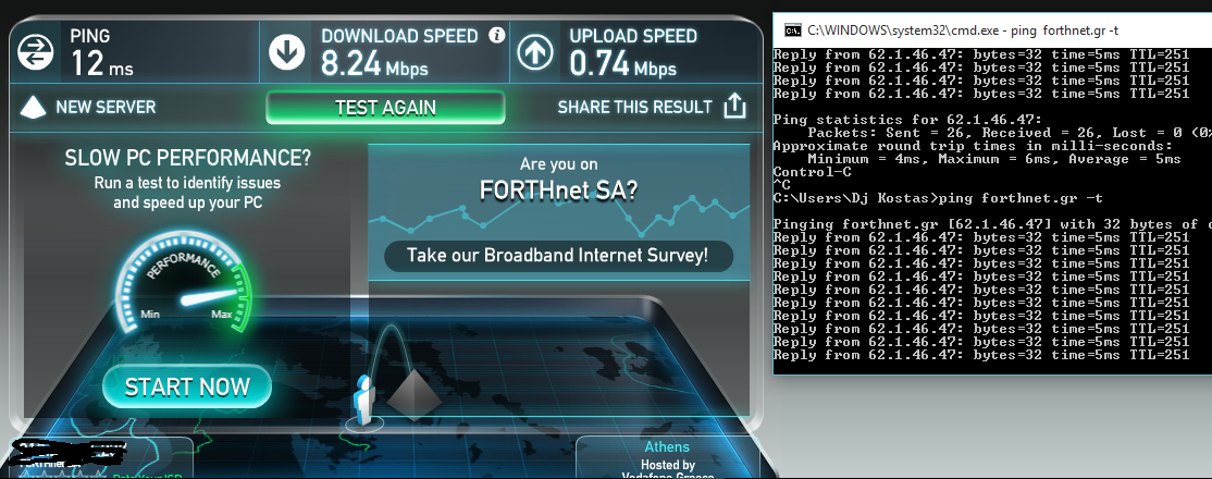

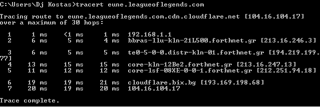

takos Δημοσ. 4 Μαρτίου 2016 Δημοσ. 4 Μαρτίου 2016 Δεν εχω ακομα στην περιοχη μου VDSL. ειμαι ακομα στα 10.000/1.000 Με την αλλαγη fastpath θα δειτε αυτο. Ping με την forthnet ελλαδας ειχα στα 30ms μετα εχω 4-6ms FastPath. Στο lol εχω σταθερο 63ms EU West. Ελπιζω να μην μου το αλλαξουν. Μην πει κανεις πως δεν γινεται, μονο στο τραγουδι δεν γινεται.
Super Moderators Thresh Δημοσ. 4 Μαρτίου 2016 Super Moderators Δημοσ. 4 Μαρτίου 2016 πχ για το Tracert, δοκιμαστε το ανεξαρτητος συνδεσης αν εχει παραπανω απο 50ms τοτε δεν ειστε fastpath. τωρα εχω 80-86ms ping στο λολ. Tracert.png Ο "σίγουρος" τρόπος είναι το 2ο hop να είναι κάτω από 10ms, το τελικό μεταβάλεται αναλόγως του που pingάρεις... Αν pingάρεις server στην Αμερική δεν πα να έχεις και fastpath κάτω από 100ms δεν πας... 2
