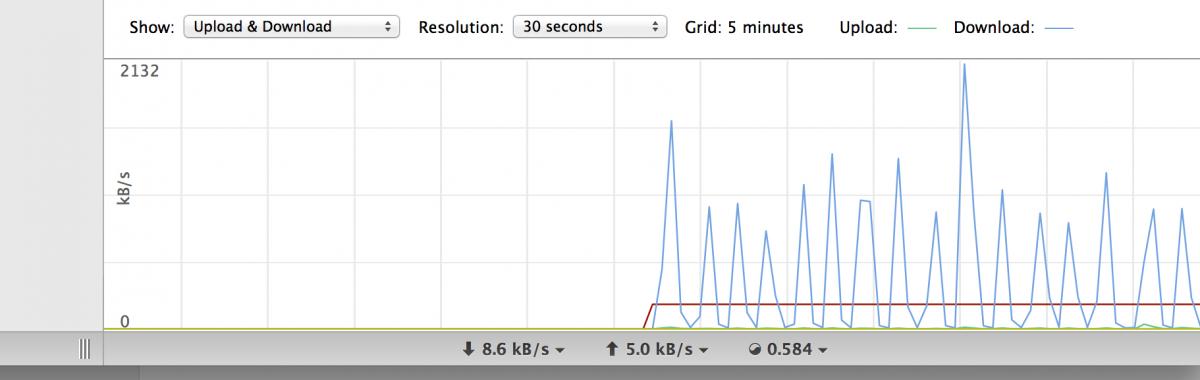

Vasilius Δημοσ. 26 Αυγούστου 2014 Δημοσ. 26 Αυγούστου 2014 1) Είσαι σε VDSL ΚΑΦΑΟΥ ? (νέα ντουλάπα ΟΤΕ κοντά στο σπίτι σου 2) Κατεβάζεις ασύρματα ή με Ethernet ; 3) πιο Router έχεις Speedport ή ZTE 931 ; 4) Ανέβασε το όριο των max connections στο Torrent client σου. 5) Τι λειτουργικό έχεις ; 6) Δοκίμασε ασχέτως των παραπάνω να κάνεις το εξής και ανέφερε μας την ταχύτητα που έχεις μετά . Μπες στο GUI του Router σου , 192.168.1.1 και μετά πήγαινε και όρισε καρφωτά το modulation του Router σου σε ADSL (βγάλε δλδ τα VDSL profiles) . Σώσε την αλλαγή , το Router σου μετά θα κλειδώσει σε ADSL πρότυπο, δες τι ταχύτητα θα έχει κλειδώσει και άνοιξε ξανά το torrent , ΕΑΝ πιάσεις την αναμενόμενη σωστή ταχύτητα τότε ανέφερε στον ΟΤΕ πως υπάρχει πρόβλημα με το λογισμικό του ΚΑΦΑΟΥ που πέφτεις πιθανότατα και να προωθηθεί για έλεγχο (αναβάθμιση του / αλλαγές ρυθμίσεων).

ocelotgr Δημοσ. 31 Αυγούστου 2014 Δημοσ. 31 Αυγούστου 2014 Χωρις να θελω να κανω hijack το thread, το βαζω εδω για να μην ανοιγω καινουριο:Δοκιμασε κ καποιον αλλο client, γιατι κ εμενα το utorrent μου εκανε διαφορα, κ μολις δοκιμασα αλλον client (transmission) η vdsl εβγαλε το full της... Το αστειο ειναι οτι επειδη εμφανιζε "περιοδο" το προβλημα, νομιζα οτι εφταιγε ο παροχος ή ο εξοπλισμος, o client δεν μου περασε καν απο το μυαλο.
poulinos Δημοσ. 31 Αυγούστου 2014 Δημοσ. 31 Αυγούστου 2014 οπως εχει αναφερθει το πρωτο πραγμα ειναι να ρυθμισεις τον client σου και να κανεις Port forward.απο την στιγμη που δεν πιανουν αυτα κανεις δοκιμες Με ethernet μηπως ειναι κολληματα του wireless.μετα αν δεν μπορεις να κανεις κατι αλλο αλλαζεις version του client αλλιως το μονο που μενει ειναι αλλαγη του client με αλλον.εγω πχ σε mtorrent με τις ρυθμισεις που εχω την τερματιζω την adsl ειτε σε down ειτε σε up οταν seedarw.
ocelotgr Δημοσ. 2 Σεπτεμβρίου 2014 Δημοσ. 2 Σεπτεμβρίου 2014 Κ port forward εκαμα, κ lan δοκιμασα (σε αλλο pc ταυτοχρονα βεβαια, το δικο μου/mac δεν εχει utp δυστυχως), αλλα τζιφος. Ε καπου εκει δοκιμασα τον αλλο client κ δουλεψε κανονικα... Κριμα, κ το ειχα συνηθισει τοσα χρονια πια το utorrent
poulinos Δημοσ. 4 Σεπτεμβρίου 2014 Δημοσ. 4 Σεπτεμβρίου 2014 Κ port forward εκαμα, κ lan δοκιμασα (σε αλλο pc ταυτοχρονα βεβαια, το δικο μου/mac δεν εχει utp δυστυχως), αλλα τζιφος. Ε καπου εκει δοκιμασα τον αλλο client κ δουλεψε κανονικα... Κριμα, κ το ειχα συνηθισει τοσα χρονια πια το utorrent αλλη εκδοση του utorrent δοκιμασεις να δεις αν θα παιξει?Uninstall την παλια και install την νεα.οχι Update αν ειχες την τελευταια μπορουσες να βαλεις πιο παλια ή καμια Πιο νεα αλλα beta για testing. απλα αν εισαι σε private tracker σιγουρεψου οτι με την εκδοση που εχεις και τον client που εχεις οτι ανανεωνεται το ratio σου γιατι πολλοι clients ειναι banned ή δεν ενημερωνουν σωστα το ratio
