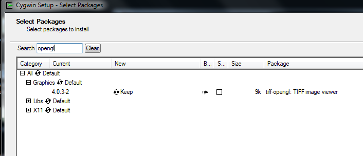

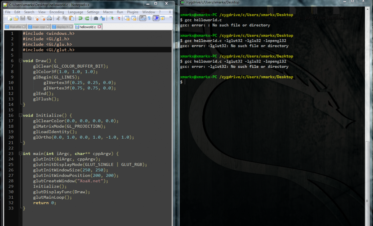

poscore Δημοσ. 18 Αυγούστου 2014 Μέλος Δημοσ. 18 Αυγούστου 2014 δείτε λίγο την εικόνα. απλά λες και δεν βρίσκει τίποτα... τα είχα καταφε΄ρει με nvidia drivers παλια. τώρα έχω radeon καρτα και δεν ξέρω αν φταίει αυτό..
georgemarios Δημοσ. 18 Αυγούστου 2014 Δημοσ. 18 Αυγούστου 2014 Ειναι το αρχειο στο σωστο path? Ξαναρωτω, αν κανεις compile ενα απλo Hello World στο κανει;
poscore Δημοσ. 18 Αυγούστου 2014 Μέλος Δημοσ. 18 Αυγούστου 2014 Ειναι το αρχειο στο σωστο path? Ξαναρωτω, αν κανεις compile ενα απλo Hello World στο κανει; Το αρχείο που κάνω compile? Μα ναι...αλλιώς θα έβγαζε και άλλο λάθος. Είναι...απλά hello world σε C? Ναι φυσικά και κάθε άλλο πρόγραμμα σε C/C++/Java,,,απλά δεν μπορεί να κάνει Link τις βιβλιοθήκες της Opengl δεν ξέρω γιατί, ούτε ξέρω αν τις έχω στον υπολογιστή μου. Κανονικά έρχονται με τους drivers αλλά έχω μια υποψία πως δεν τους έχω γιατί δεν έβρισκα καθόλου glut αρχείο...

georgemarios Δημοσ. 19 Αυγούστου 2014 Δημοσ. 19 Αυγούστου 2014 Δοκιμασε με -lglut (χωρις 32 μονο για το glut)
poscore Δημοσ. 19 Αυγούστου 2014 Μέλος Δημοσ. 19 Αυγούστου 2014 τωρα χτυπάει εδώ...στο header αρχείο gluvoid APIENTRY gluQuadricCallback (GLUquadric *qobj, GLenum which, void (CALLBACK* fn)()); /usr/include/w32api/GL/glu.h:228:81: error: expected ‘)’ before ‘*’ token void APIENTRY gluQuadricCallback (GLUquadric *qobj, GLenum which, void (CALLBACK* fn)());τι θέλει; :/ Το δικό σας έτσι ειναι?
georgemarios Δημοσ. 19 Αυγούστου 2014 Δημοσ. 19 Αυγούστου 2014 Εμενα ο κωδικας που εδωσες κανει compile μια χαρα Δες αυτη τη Site: συζήτηση μηπως σε βοηθησει καμια απο τις προτεινομενες λυσεις
