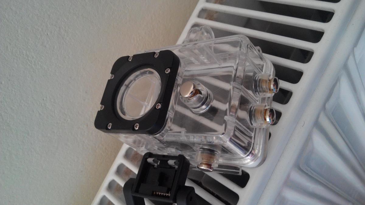

tiniakos Δημοσ. 9 Σεπτεμβρίου 2014 Δημοσ. 9 Σεπτεμβρίου 2014 Στην φώτο φαίνεται η σκουριά που σας έλεγα.
saxos55 Δημοσ. 9 Σεπτεμβρίου 2014 Δημοσ. 9 Σεπτεμβρίου 2014 Εγώ θα έριχνα λίγο σπρέι σιλικόνης πάνω. Με την πίεση που θα βγει από το ακροφύσιο, θα πάρει αρκετή σκουριά τώρα που είναι φρέσκια (θα τη δεις να τρέχει μαζί με το λάδι στο νεροχύτη). Όσο λάδι μείνει πάνω μετά (αφού σκουπίσεις τη θήκη) θα λειτουργεί ως λιπαντικό/προστατευτικό από διάβρωση. Δεν ξέρω αν θα "φάει" το λαστιχάκι (κανονικά δε θα έπρεπε να το φάει αν είναι ένα απλό o-ring), Στα φόρουμ για gopro, λένε πως απαγορεύονται τα λιπαντικά και κάνει μόνο teflon σπρέι. Ακόμα κι εκεί όμως υπάρχει κόσμος που λέει πως έχει βάλει σπρέι λαδιού/σιλικόνης κτλ και δεν έπαθαν τίποτα. Ξαναλέω: Εγώ θα έκανα αυτό. Δε σου λέω ντε και καλά να το κάνεις.
