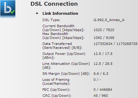

Καλημέρα και καλό καλοκαίρι σε όλους.
Θέλω να αναβαθμίσω την σύνδεση μου σε VDSL 40 που δίνει η Forthnet. (δεν μπορώ να αλλάξω παροχέα γιατί έχω και NOVA)
Οπότε αρχικά αξίζει;; υπάρχει κανένα γειτονακι να μου πει πόσο περίπου πιάνει σε Download & Upload;
με την ήδη υπάρχουσα εγώ πιάνω περίπου 1,1mb down & 110kb up.
εάν με την 40αρα πιάνω γύρω στα 5mb θεωρό ότι αξίζει για 10€ παραπάνω το μήνα.
υπάρχει κάποια εγγύηση από την εταιρία ότι εάν δεν πιάνω τουλάχιστον ένα Χ νούμερο να γίνει επιστροφή σε ADSL χωρίς χρέωση ή κάτι; Ρωτάω γιατί δεν είμαι δίπλα στον ΟΤΕ. από το κέντρο που παίρνει το Π.Φαληρο στη Καλαμακιου εάν δεν κάνω λάθος, έχω απόσταση περίπου 1,5 χιλιόμετρα.
Τεχνικά τωρα κάποιες ερωτησουλες
σίγουρα θα χρειαστώ άλλο router το οποίο φαντάζομαι και παρέχουν. πέρα από αυτό άλλα router του εμπορίου μπορώ να βάλω; εάν ναι τι πρέπει να προσέξω να έχει κατά την αγορά για να υποστηρίζει την VDSL γραμμή μου;
και τέλος στην συνδεσμολογια μέσα στο σπίτι θα πρέπει να αλλάξω κάτι;
το σπίτι είναι περίπου μεζονέτα, στον πάνω όροφο είναι μόνο το γραφείο μου και στο κάτω είναι το υπόλοιπο σπίτι. επειδή το σπίτι ήταν παλιό οι γραμμές είχαν χαλάσει εσωτερικά και δεν έπιανα καθόλου καλά με το ζόρι 100kb σε download. όποτε φώναξα τεχνικό και τράβηξε από το κουτί του ΟΤΕ στο ισόγειο καλώδιο κατευθείαν στην πρίζα του γραφείου. όλο όμως το υπόλοιπο σπίτι (δυο πρίζες επί της ουσίας) είναι με την παλιά καλωδίωση μέσα από τον τοίχο. εκεί έχω βάλει φιλτρακια για τα δυο τηλέφωνα.
Θα πρέπει λοιπόν να γίνει κάποια αλλαγή;
Θα εκτιμούσα στον φιλο/η που θα απαντήσει να μην μπει σε ορολογίες, απλές απαντήσεις π.χ θα πάρεις το καλώδιο από εκεί και θα το βάλεις εκεί..
Ευχαριστώ καλά μπάνια, καλές ποτάρες
Υ.Γ βαζω μια φωτο με τις τρεχουσες αποδόσεις που πηρα απο το modem μου.

Γιατί είσαι μακριά από το κέντρο (περιπου δυο χιλιόμετρα) και δεν αξίζει να πληρώνεις το vdsl, η απόσταση σου είναι κακή ακόμα και για adsl
θες να μου εξηγήσεις γιατί;
Πάνω από 800μ με 1000μ max! δεν δίνει κάνεις VDSL λόγω του θορύβου άμα γενικά από 18 Attenuation και πάνω θα υπάρχουν προβλήματα όπως αποσυνδέσεις, μπορεί να μη συγχρονίζει, χαμηλός συγχρονισμός σαν του ADSL2+ πόσο μάλλον 28.
Στην Forthnet αν δεν σηκώνει η γραμμή VDSL η καταργήσει του είναι τζάμπα.
edit: Δες εδώ http://www.speedguide.net/dsl_speed_calc.php βάλε στο πρώτο κουτί το Attenuation σου και δες την διάφορα και αυτά είναι τα θεωρητικά!!!!! Σκέψου πόση ταχύτητα θα έχεις.

όλο το Π. Φαληρο και σχεδόν όλο το Καλαμάκι παίρνει από το κέντρο στη Ζαϊμη και Μουσσών, και αυτό είναι η βασική αιτία του προβλήματός σου (και μου, όταν ήμουν φάληρο, έπιανα με hol με το ζόρι 8 στην 24, αν ανέβαινα στα 9 ή τα 10 είχα συνέχεια αποσυνδέσεις).
Από την άλλη, τον Ιούλιο που πέρναγα από την περιοχή μεταξύ Αμφιθέας - Αχχιλέως - Βενιζέλου είδα πολύ σκάψιμο για οπτικές, οπότε κάτι μπορεί να έχει αλλάξει!
Γιατί δεν κάνεις το βασικότερο - κατ'εμέ - βήμα να ρωτήσεις την ίδια τη Forthnet; Να ζητήσεις αν μπορούν να σε μετρήσουν για vdsl (αν τώρα σε έχουν σε adsl dslam δεν έχει νόημα η σύγκριση των στοιχείων που βλέπεις), ή ίσως και μια δοκιμαστική περίοδο Χ ημερών σε vdsl για να δεις πραγματικά αν θα σου δώσει τις ταχύτητες που θέλεις....

Διαβάζοντας στο σχετικό νήμα διπλανού forum, φαίνεται ότι επεκτείνεται το νέο δίκτυο του ΟΤΕ στη συγκεκριμένη περιοχή αλλά χρειάζεται κάποιος χρόνος για να ολοκληρωθεί και να ενεργοποιηθεί.
Όπως είναι γνωστό, η Forthnet δεν δίνει VDSL από KV αλλά μόνον ο ΟΤΕ, η Wind και η Hol.
Επομένως, αν έχεις απόσταση πάνω από το 1 χλμ από το ΑΚ δεν θα πάρεις VDSL από τη Forthnet.
Επειδή θέλεις και VDSL και τη Νόβα, οι επιλογές σου είναι, να περιμένεις να ενεργοποιηθεί το νέο δίκτυο του ΟΤΕ και τότε να διερευνήσεις ποια από τις Wind και Hol δίνει στην περιοχή σου και είναι φτηνότερη (ο ΟΤΕ είναι πολύ ακριβότερος). Όταν λοιπόν φτάσει αυτή η στιγμή, θα σκεφτείς, παράλληλα, και το θέμα της Νόβα ανάλογα με το ποια προσφορά θα παίζει εκείνη την εποχή.
Κάτι αντίστοιχο έκανα και εγώ το ΔΕΚ 2013, έκοψα το full pack της Νόβα, έβαλα VDSL από KV από την Wind (η Hol περίεργα δεν έδινε τότε στην περιοχή μου) και στη συνέχεια αγόρασα το full pack της Νόβα στην ... τρομερή τιμή των 25 ευρώ το μήνα !!!

Πιάνεις περίπου το 1/3 του adsl2+ επιπλέον δεν πιάνεις ούτε τα μισά από 17 Mbps~ που έπρεπε να πιάνεις και τέλος απόσταση σου είναι χάλια για το VDSL για αυτό δεν είναι ταχύτητα σου τόσο καλή όσο νομίζεις. Αν έπιανες 1,6 με 2.0 MB/s ναι τότε θα έπιανες καλή ταχύτητα με την απόσταση σου.
Στο video είναι μια σύνδεση adsl2+ σαν την δίκη σου ούτε VDSL, ούτε Fibre. Το adsl2+ παίζει παντού το ίδιο τι Αμερική τι Ασία τι μες στη στάνη.

τώρα για το VDSL όπως είπαν και οι προλαλλήσαντες είσαι αρκετά μακρυά από το Α/Κ οπότε είναι μια τρύπα στο νερό...
από την στιγμή που ο george94 στο adslgr.com επιβεβαίωσε ότι ο ΟΤΕ ξεκίνησε έργα στο Π. Φάληρο μείνε όπως είσαι, μην δεσμευτείς στη Forthnet αν σου έχει περάσει ο χρόνος, κι όταν δωθεί εμπορική διαθεσιμότητα πήγαινε σε HOL/Wind/OTE για VDSL από KV που θα πιάνεις κατά 99% 50mbps...
Επειδή μένω και εγώ στο Παλαιό Φάληρο ισχύει ότι το έχουν σκάψει όλο και έχουν βάλει σχεδόν παντού τις νέες δίφυλλες και τρίφυλλες καμπίνες. Σκοπεύω μόλις δω ότι τελειώνουν τα έργα να πάω να ρωτήσω τον ΟΤΕ. Ωστόσο φίλος μου που είναι στην Forthnet του είπαν πως υπολογίζεται σε κάνα 2μηνο να το ενεργοποιήσουν. Ελπίζω να είναι έτσι. Άμα μάθεις κάτι παραπάνω πες μας και εμάς που αγωνιούμε γιατί με 6mbs και 80 ping δεν πας πουθενά τόσα χρόνια! :P
