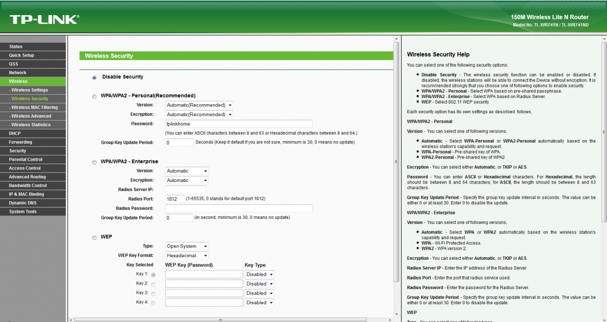

thelos257 Δημοσ. 12 Αυγούστου 2014 Δημοσ. 12 Αυγούστου 2014 Την καλησπερα μου εχω αγορασει εγκαταστησει το ρουτερ μου μια χαρα το προβλημα ειναι οταν παω να βαλω κωδικο ασφαλειας για να μην μπαινουν διαφοροι και διαφορες συγκενεις συγκενιτσες που ερχονται εδω στο σπιτι (λες και ειμαστε ιντερνετ cafe) βαζω τον κωδικο μια χαρα κανει επαννεκινησει το ρουτερ και οταν παω να συνδεθω με κωδικο μου ζηταει το σεριαλ του γιατι γινεται αυτο ; Το ρυθμισα ετσι: το ειχα πανω στο WPA/WPA2 Pesconal (Recommended) τι να κανω , καμια λυση ;

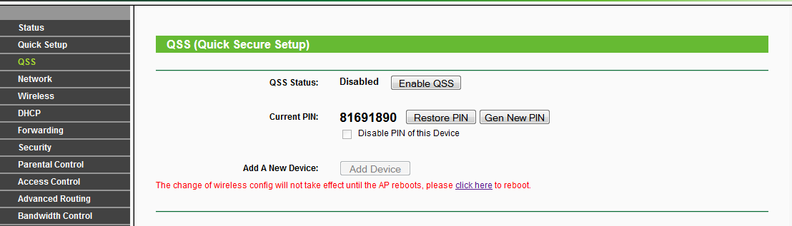

infin1tyGR Δημοσ. 12 Αυγούστου 2014 Δημοσ. 12 Αυγούστου 2014 Στο μενού αριστερά πάτα στο QSS και απενεργοποίησέ το αν είναι ενεργοποιημένο. Μετά ξαναβάλε τον κωδικό στο WPA2 - Personal όπως το είχες κάνει αρχικά. 1
thelos257 Δημοσ. 12 Αυγούστου 2014 Μέλος Δημοσ. 12 Αυγούστου 2014 Στο μενού αριστερά πάτα στο QSS και απενεργοποίησέ το αν είναι ενεργοποιημένο. Μετά ξαναβάλε τον κωδικό στο WPA2 - Personal όπως το είχες κάνει αρχικά. Αυτο εδω εννοεις ; :
infin1tyGR Δημοσ. 13 Αυγούστου 2014 Δημοσ. 13 Αυγούστου 2014 Ναι, αυτό εννοούσα αλλά φαίνεται ότι είναι ήδη απενεργοποιημένο. Δοκίμασε να το ενεργοποιήσεις και να το απενεργοποιήσεις ξανά. Παρεμπιπτόντως, κάτι τέτοιο σου εμφανίζει όταν προσπαθείς να συνδεθείς; 1
thelos257 Δημοσ. 13 Αυγούστου 2014 Μέλος Δημοσ. 13 Αυγούστου 2014 Ναι, αυτό εννοούσα αλλά φαίνεται ότι είναι ήδη απενεργοποιημένο. Δοκίμασε να το ενεργοποιήσεις και να το απενεργοποιήσεις ξανά. Παρεμπιπτόντως, κάτι τέτοιο σου εμφανίζει όταν προσπαθείς να συνδεθείς; Ναι παρομιο με αυτο στην εικονα :/
poulinos Δημοσ. 15 Αυγούστου 2014 Δημοσ. 15 Αυγούστου 2014 κανε και disable pin of this device.επισης ασχετο με το προβλημα σου αλλα ριξτου και το τελευταιο firmware update. και επισης ειναι pin δεν ειναι serial Αυτο εδω εννοεις ; : Capture.PNG και εννοειται reboot μετα. 1
thelos257 Δημοσ. 15 Αυγούστου 2014 Μέλος Δημοσ. 15 Αυγούστου 2014 κανε και disable pin of this device.επισης ασχετο με το προβλημα σου αλλα ριξτου και το τελευταιο firmware update. και επισης ειναι pin δεν ειναι serial και εννοειται reboot μετα. Δεν βρεθηκε ο σερβερ: http://www.tp-link.com/en/support/download/απο που να το κατεβασω ; και πως απενεργοποιηω το pin of this device ;
poulinos Δημοσ. 18 Αυγούστου 2014 Δημοσ. 18 Αυγούστου 2014 Δεν βρεθηκε ο σερβερ: http://www.tp-link.com/en/support/download/απο που να το κατεβασω ; και πως απενεργοποιηω το pin of this device ; στην εικονα που εβαλες πιο πανω με το qss δεν γραφει disable pin of this device.??εκει δεν σε αφηνει να το κανεις disable τελειως?εκτος αν το disable pin το εχει για να το κανεις disable σε μια συσκευη που εχει συνδεθει ηδη. επισης αν το Pc συνδεεται κανονικα με το Pin που θα το δωσεις σε οποιον ερθει τοτε δεν σε ενοχλει σε κατι. ειναι λιγο bug αλλα οκ. σε Thomson πχ ζηταγε pin αντι για κωδικο αλλα δεν θυμαμαι πως το εφτιαχνες.η αφασια ηταν βεβαια οτι εβαζες το Pin αλλα για καποιο λογο δεν συνδεοταν παλι οσο θυμαμαι.μια λυση ηταν σιγουρα να αλλαξεις κλειδωμα και να βαλεις wep.δεν την προτεινω βεβαια γιατι το Wep σπαει ευκολα. για firmware update οπως και manual πηγαινε http://www.tp-link.com/gr/ η πηγαινε http://uk.tp-link.com/ γιατι μερικες φορες το http://www.tp-link.us/ και www.tp-link.com δεν παιζουν.η καμια φορα παιζουν αμα βαλεις proxy.τωρα τελευταια το βλεπω αυτο το κολλημα με το site της tp link.δεν ξερω τι εχει γινει.
