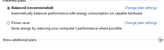

zefiroth Δημοσ. 15 Αυγούστου 2014 Δημοσ. 15 Αυγούστου 2014 Ευχελαιο... Για δοκιμασε και αυτα πριν το ευχελαιο ομως: 1.Βγαλε ο,τι usb συσκευες εχεις πανω,εκτος απο πληκτρολογιο και ποντικι (αν μπορεις να βρεις και κανα παλιο ps2 να συνδεσεις ακομα καλυτερα). 2.Πηγαινε στο control panel-power options και βαλε το pc σε maximum perfomance.
naruto14 Δημοσ. 15 Αυγούστου 2014 Μέλος Δημοσ. 15 Αυγούστου 2014 Αυτό εδώ εννοείς ως maximum performance?
