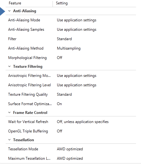

naruto14 Δημοσ. 13 Αυγούστου 2014 Μέλος Δημοσ. 13 Αυγούστου 2014 Τα Settings τα έχει όπως παρακάτω. Πρέπει να αλλάξω κάτι?
pnick Δημοσ. 13 Αυγούστου 2014 Δημοσ. 13 Αυγούστου 2014 Τα Settings τα έχει όπως παρακάτω. Πρέπει να αλλάξω κάτι? Όχι, από ό,τι καταλαβαίνω δεν έχει vsync ενεργοποιημένο. Οπότε πάει και αυτό. Απλά το είπα γιατί κάποιες φορές τυχαίνει σε άλλα θέματα να λένε χρήστες ότι τα fps πέφτουν από τα 60 στα 30 και κάτι τέτοιο γινόταν. Αν επαναλαμβάνεται το πρόβλημα τότε επικεντρώνεται στην κάρτα πάλι. Δεν έχω κάτι άλλο στο μυαλό μου.
