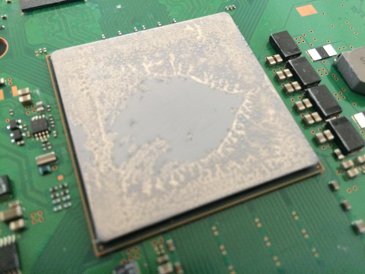

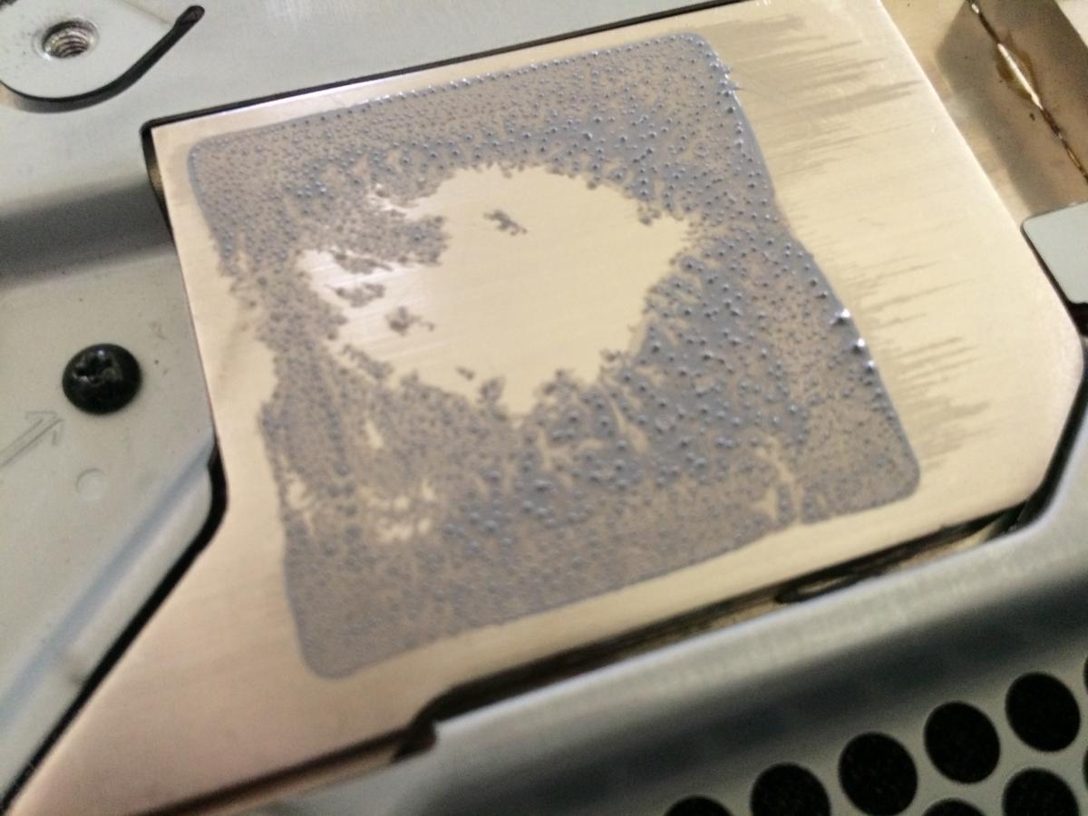

gRim Δημοσ. 13 Ιουνίου 2015 Δημοσ. 13 Ιουνίου 2015 (επεξεργασμένο) Είπα να ανοίξω πάλι το ps3 να δω πως ήταν η πάστα μετά την τελευταία εφαρμογή( λεπτή στρώση) και παρατήρησα ότι ένα από τα τσιπ δεν έρχεται σε καλή επαφή με την ψύκτρα. Ότι και να κάνω όσο και να πιέσω και να σφίξω δε μπορώ να καταφέρω τίποτα. Πως στο καλό έγινε αυτό; Παραθέτω φωτογραφίες. Επεξ/σία 13 Ιουνίου 2015 από gRim
Sheogorath Δημοσ. 13 Ιουνίου 2015 Δημοσ. 13 Ιουνίου 2015 Είπα να ανοίξω πάλι το ps3 να δω πως ήταν η πάστα μετά την τελευταία εφαρμογή( λεπτή στρώση) και παρατήρησα ότι ένα από τα τσιπ δεν έρχεται σε καλή επαφή με την ψήκτρα. Ότι και να κάνω όσο και να πιέσω και να σφίξω δε μπορώ να καταφέρω τίποτα. Πως στο καλό έγινε αυτό; Παραθέτω φωτογραφίες. IMG_1145.jpg IMG_1146.jpg Δες αν μπορείς να βάλεις metal shim ανάμεσα στο τσιπ και την ψύκτρα 1
