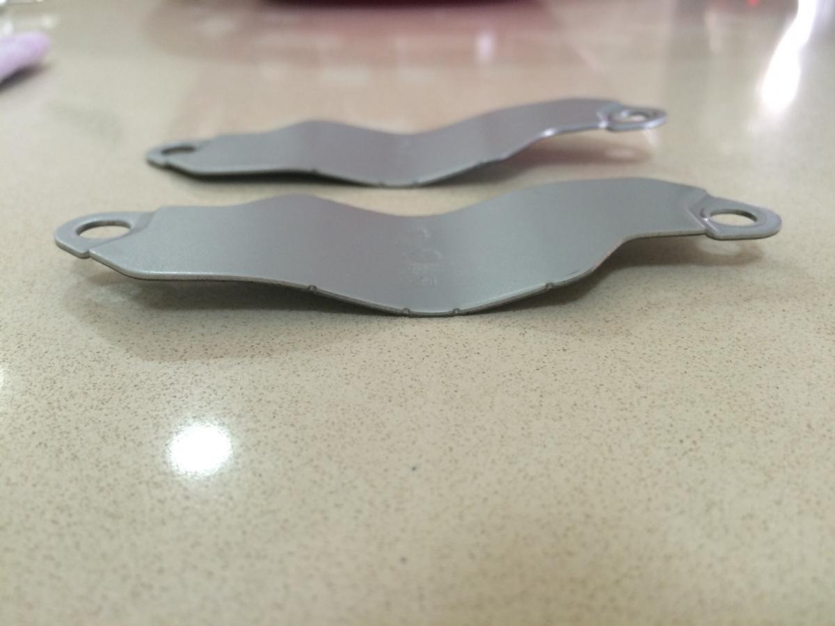

mtzs Δημοσ. 10 Ιουνίου 2015 Δημοσ. 10 Ιουνίου 2015 θεμα μεταλικων clamps ειναι λυγισε τα περισσοτερο να πιεζουν τους επεξεργαστες πολυ για να πιανουν κοντρα 1
gRim Δημοσ. 10 Ιουνίου 2015 Δημοσ. 10 Ιουνίου 2015 Τα λύγισα κάμποσο όταν πρωτοάνοιξα την κονσόλα. Υπάρχει περίπτωση άμα το παράκανα να δημιούργησε πρόβλημα; Θα ξαναδοκιμάσω να τα λυγίσω κι άλλο αύριο.

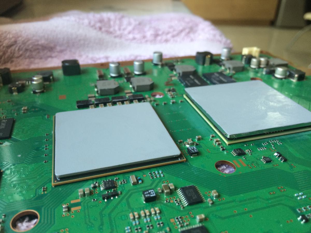

gRim Δημοσ. 10 Ιουνίου 2015 Δημοσ. 10 Ιουνίου 2015 Άλλαξα πάλι πάστα βάζοντας όσο λεπτότερη στρώση μπορούσα και λύγισα παραπάνω τα clamps αλλά πάλι μετά το 20λεπτο αρχίζει να ανεβάζει στροφές. To αφήνω standby αλλά οι στροφές δεν πέφτουν όση ώρα και να περάσει. Παραθέτω φωτογραφίες μετά την εφαρμογή της πάστας και των clamps.
