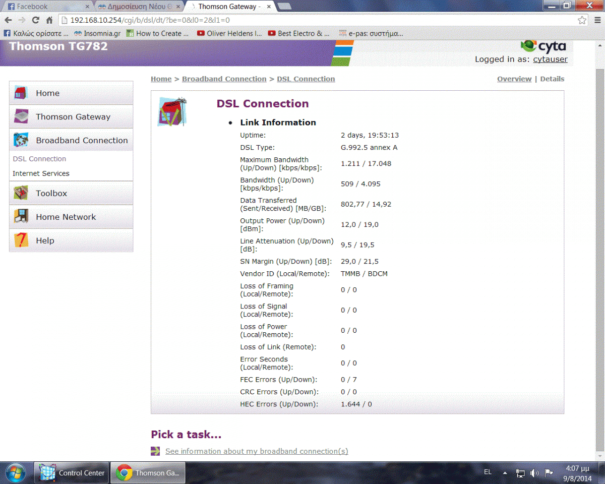

Έχω σύνδεση cyta 4mbps αν την αλλάξω σε 8mbps πόσο θα πιάνω;;; μπορώ κάπως να το ελέγξω πριν το την αλλάξω ;;
θεωρητικά με τέτοιο snr θα πιάσεις όλο το 8άρι μιας η γραμμή σηκώνει κοντά 19Mbps αν δεν έχω κάνει λάθος στον υπολογισμό μου.
πρακτικά δεν μπορώ να σου εγγυήθω κάτι δεν ξέρω σε τι κατάσταση μπορεί να βρίσκονται τα καλώδια σου και τι απώλειες μπορεί να έχεις.

το max rate (δλδ το μέγιστο θεωρητικό της γραμμής) που δείχνει το router είναι τα 17mbps, οπότε θα είσαι μια χαρά και σε 24αρι πακέτο...
τελικά πείρα την cyta και θα μου το κάνουν 8 mbps...ελπίζω να πιάσω έστω τα 7.... ευχαριστώ για το ενδιαφέρον...:-)
  • Super Moderators
κανονικά αφού έχεις "αέρα" μέχρι τα 17, θα πρέπει να κλειδώνεις ακριβώς 8...
