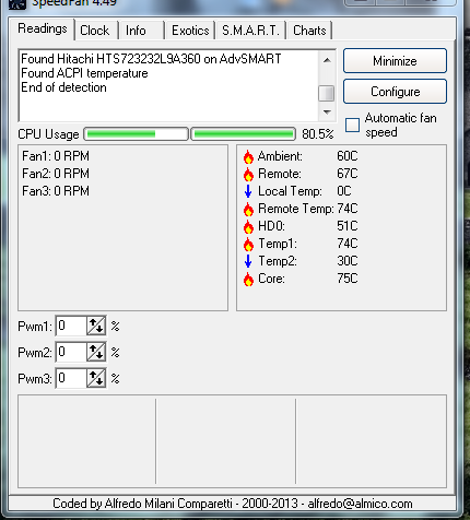

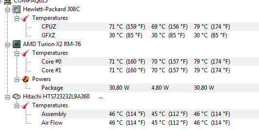

takoulou Δημοσ. 20 Αυγούστου 2014 Δημοσ. 20 Αυγούστου 2014 Καλησπερα..Εχω το laptop μου και μου βγαζει αυτα σε θερμοκρασιες... Που ειναι λιγο ψηλες!! Το ειχα παει και το καθαρισα αλλα και παλι ανεβαζει θερμοκρασιες... Κατεβασα το speed fan να δω τι παιζει με τους ανεμιστηρες αλλα οταν το τρεχω μου σβηνει το laptop.. Γιατι ομως γινεται αυτο; Υπαρχει καποιο αλλο προγραμμα για δω τις ταχυτητες που εχει στους ανεμιστηρες...Και Μπορω να αυξησω τις ταχυτητες στους ανεμιστρηρες παραπανω; Γινεται; Ευχαριστω...
takoulou Δημοσ. 21 Αυγούστου 2014 Δημοσ. 21 Αυγούστου 2014 (επεξεργασμένο) Καλημερα... Καμια βοηθεια για το παραπανω!! Για αν μπορω να αυξησω την ταχυτητα των ανεμιστηρων;;; Ετρεξα το speed fan και μου εβγαλε αυτα... Επεξ/σία 21 Αυγούστου 2014 από takoulou
Luxx Δημοσ. 22 Αυγούστου 2014 Μέλος Δημοσ. 22 Αυγούστου 2014 Στα laptop οι ανεμιστηρες δουλευουν αναλογα με την θερμοκρασια. Λογικα οταν φτανεις σε αυτους τους βαθμους, οι ανεμιστηρες δουλευουν στο full. Ποιο laptop εχεις; Εμενα max πιανει 72 βαθμους, και του εχω και ενα καλο cooler απο κατω, μαζι και air condition να χτυπαει στο σπιτι. Και το καθαρισα και πριν 3 ημερες. Γενικα, τα λαπτοπ πιανουν μεγαλες θερμοκρασιες. Ειναι πολυ περιορισμενος ο χωρος μεσα.. Μιλαω για full χρηση, δλδ οταν παιζω παιχνιδια. Κανονικα βρισκεται στους 50, μπορει και πιο κατω.
takoulou Δημοσ. 22 Αυγούστου 2014 Δημοσ. 22 Αυγούστου 2014 Καλησπερα... Τωρα τελευταια μου ανεβαινει λιγο η θερμοκρασια!! Εχω αυτο εδω...HP COMPAQ 615...
Luxx Δημοσ. 23 Αυγούστου 2014 Μέλος Δημοσ. 23 Αυγούστου 2014 Ειναι πολυ ευκολο να τον αποσυναρμολογησεις και να καθαρισεις το ανεμιστηρακι. Θα βοηθησει και ενα cooler pad.
