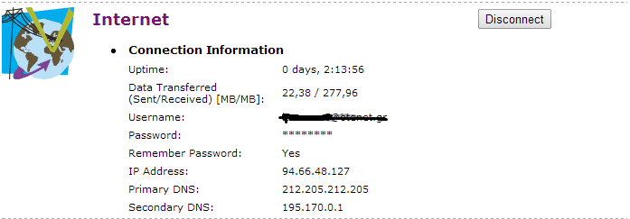

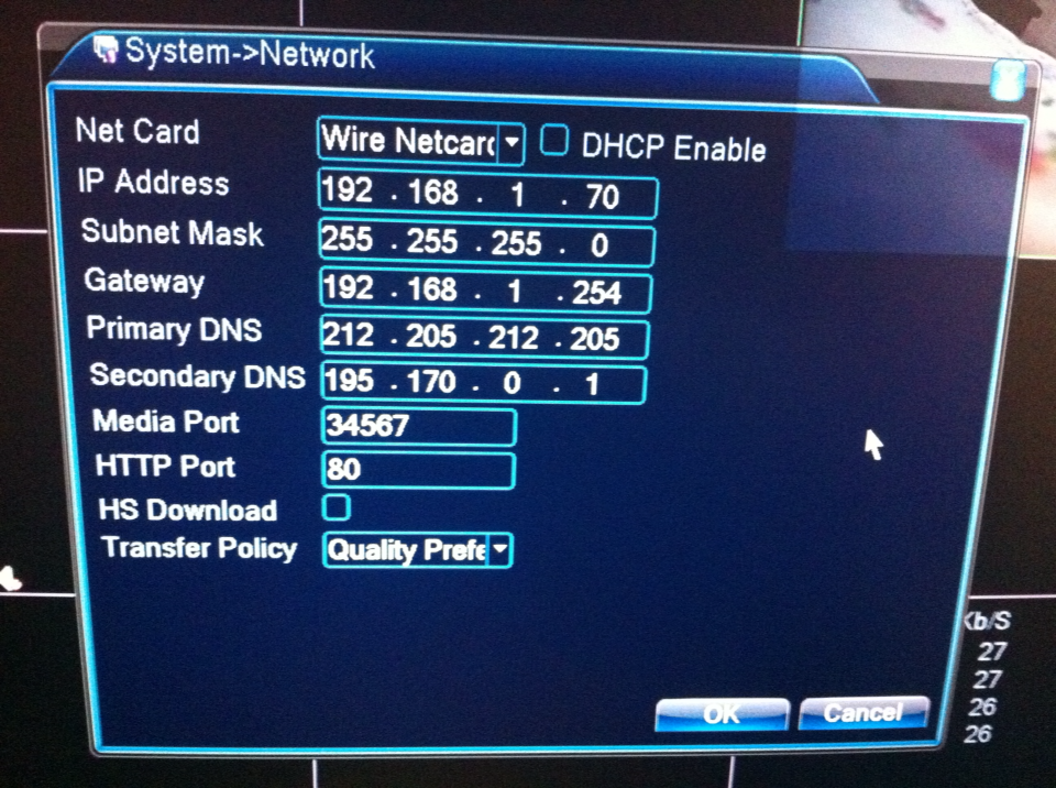

Πρόσφατα αγόρασα ένα DVR conceptronic  το οποίο δίνει την δυνατότητα παρακολούθησης μέσω internet. Καθώς λοιπόν έψαχνα να βρώ πως ρυθμίζεται κατάλαβα πως λειτουργεί ως εξής. Υπάρχει το site http://xmeye.net μέσα στο οποίο δίνεις τον serial number (id) του καταγραφικού και αυτό το βρίσκει και συνδέεται (από την καρτέλα by device). Προφανώς όμως για κάποιο λόγο το καταγραφικό δεν συνδέεται στο ιντερνέτ οπότε και δεν εντοπίζεται από το site. Μπαίνοντας όμως στις ρυθμίσεις internet του καταγραφικού έχω συμπληρώσει όλα τα στοιχεία όπως φαίνονται και στο ρούτερ όπως είναι στην παρακάτω εικόνα (επισύναψη).. και επίσης έχω κάνει port forward στο router την port  του καταγραφικού δηλ.34567.. Ωστόσο συνεχίζει να επιμένει να μην εντοπίζεται από το internet ως συνδεδεμένο. Σε τοπικό δίκτυο λειτουργεί κανονικά. Το router  που χρησιμοποιώ είναι Thomson της forthnet. Και στην δεύτερη εικόνα μπορείτε να δείτε τα connection information. Υπάρχει κάποιος που να γνωρίζει τι μπορεί να συμβαίνει; Γιατι με έχει κουράσει ψάχνοντας το τόσες μέρες χωρίς να μπορώ να βγάλω άκρη..
port forward θα κανεις και τις 2 θυρες .β.forthnet εχει η οτενετ?
αν εχεις forthnet τοτε εχεις λαθος dns.αν εχεις otenet τοτε κλεισε την αυξημενη ασφαλεια προληπτικα
