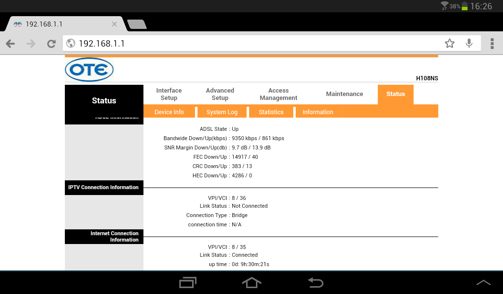

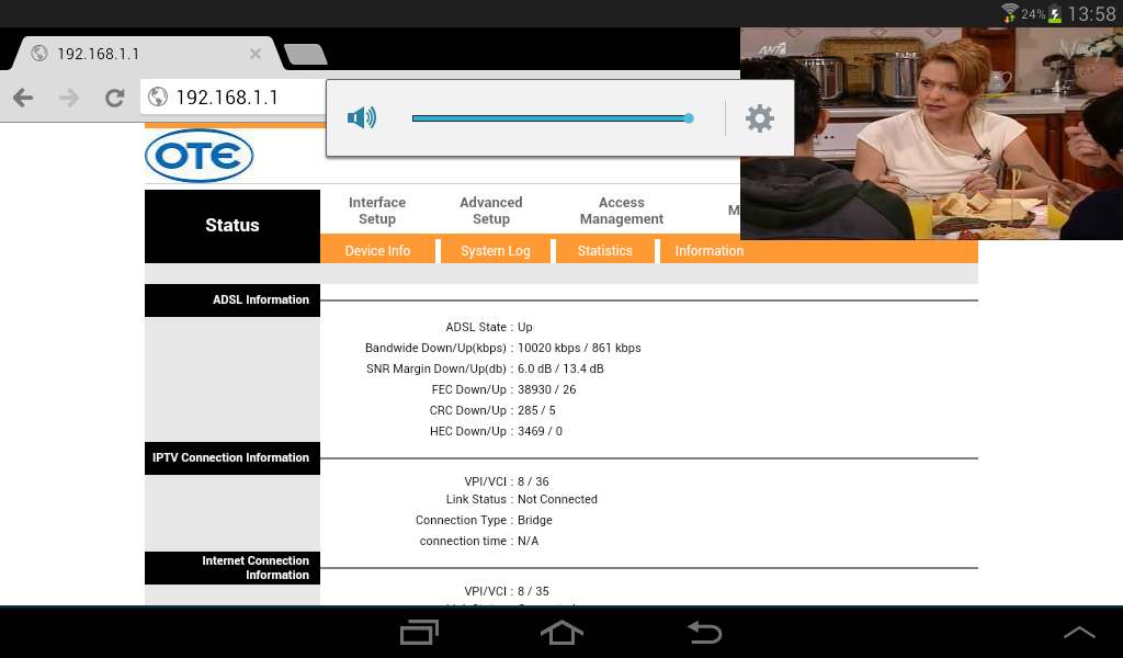

veteranos123 Δημοσ. 5 Αυγούστου 2014 Δημοσ. 5 Αυγούστου 2014 Εδώ και αρκετό καιρό παρατηρώ ότι το snr margin και ειδικά το down παίζει. Συνήθως είναι 9 με 10 και συγχρονίζει στα 9320 kbs ενώ τώρα είναι στο 6 και κλείδωσε στα 10020 kbs. Να πω ότι είχα πιο παλιά προβλήματα με αποσυνδέσεις και δοκίμαζαν διάφορα profile. Ανεβάζω μια φωτογραφία με το πως είναι τώρα.

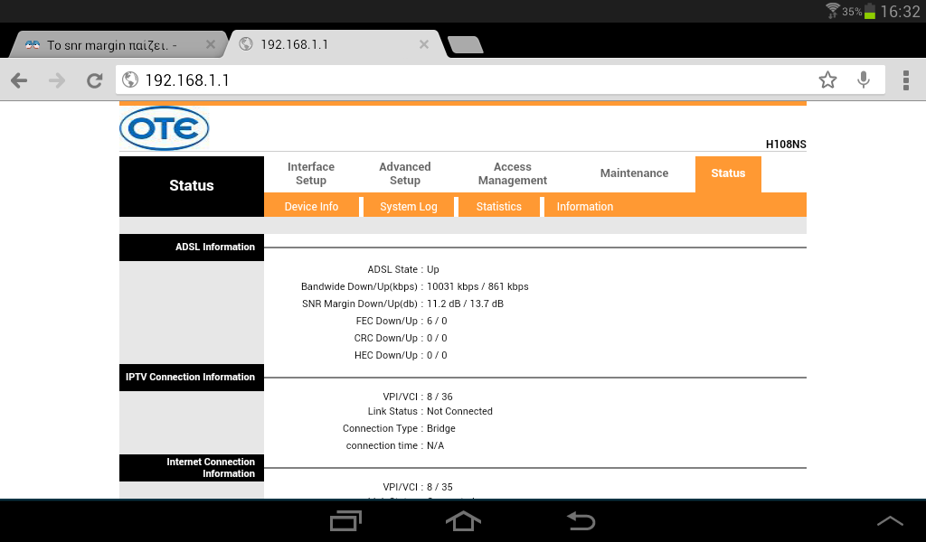

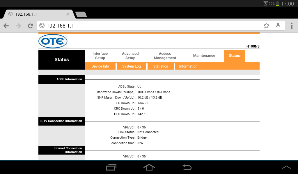

veteranos123 Δημοσ. 6 Αυγούστου 2014 Μέλος Δημοσ. 6 Αυγούστου 2014 Σήμερα είναι τόσο. (Φωτό 1) Edit: Μόλις μπήκα πάλι στα στατιστικά, είναι έτσι. (Φωτό 2) Από την στιγμή που δεν αντιμετωπίζω πρόβλημα με αποσυνδέσεις (άντε να κάνει 1 αποσύνδεση ανά 2 μέρες) δεν υπάρχει λόγος να το δώσω για βλάβη. Απλά θα ήθελα να ξέρω γιατι αλλάζει συνεχώς το snr margin και ειδικά το down.

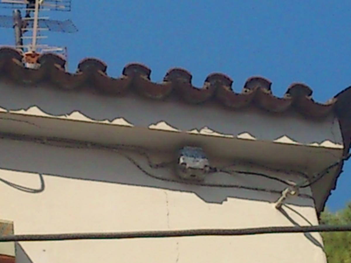

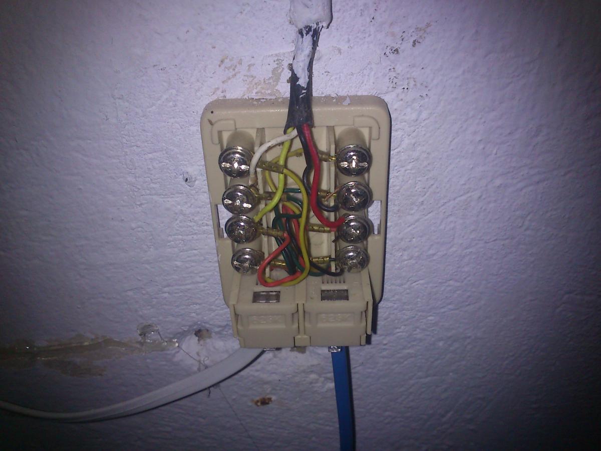

veteranos123 Δημοσ. 12 Αυγούστου 2014 Μέλος Δημοσ. 12 Αυγούστου 2014 Πως μπορώ να το κοιτάξω αυτο που λες. Η μόνη διακλάδωση γίνεται σε αυτό το κουτί, στο οποίο φοβάμαι να το πειράξω και μετά το καλώδιο έρχεται κατευθείαν σε αυτό το πριζάκι. Στο σπίτι υπάρχουν 2 τηλεφωνικές γραμμές και η δικιά μου είναι η αριστερή. Παω να κουμπώσω απευθείας το modem στην γραμμή και επιστρέφω. Το έκανα και υπήρξε διαφορά. Τα αποτελέσματα με το τηλέφωνο πάνω στο spliter και το 7μετρο καλώδιο και τα αποτελέσματα με το modem συνδεδεμένο πάνω στην πριζα μόνο του με 1-1,5 μέτρο καλώδιο
poulinos Δημοσ. 12 Αυγούστου 2014 Δημοσ. 12 Αυγούστου 2014 α.7 μετρο καλωδιο?βγαλτο δια ροπαλου αλλιως Utp αντι για τηλεφωνικο.δηλαδη χρησιμοποιησε το ενα ζευγαρι απο τα 4 που εχει το Utp για να το κανεις τηλεφωνικο αλλιως ασε το ρουτερ στο πριζακι και ριξε utp σαν ethernet μεχρι το Pc.αυτο το κουτακι δεν μου μοιαζει για οτε αλλα για δεη

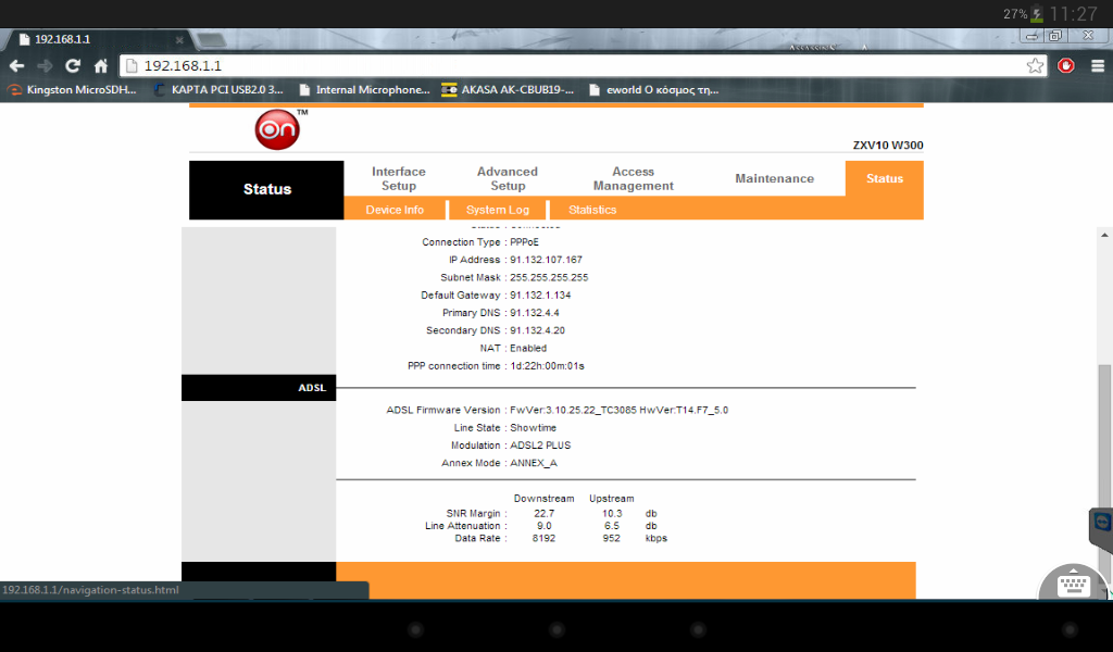

veteranos123 Δημοσ. 12 Αυγούστου 2014 Μέλος Δημοσ. 12 Αυγούστου 2014 (επεξεργασμένο) Εδω είναι καπως δύσκολο να μου το φτιάξουν. Μονο ασύρματα μπορώ να μπω γιατι εχω tablet. Οπότε όταν γυρίσω Πειραιά φτιάχνω ένα τέτοιο και μόλις ξανά έρθω το αλλάζω. Τα στατιστικά τώρα. Κατι τελευταίο, στον Πειραιά παλι έχω τόσο μεγαλο κεγαλο καλώδιο και συγχρωνιζω στα 8 (όσο έχω δηλαδή) και κατεβάζω με 750 Kbps. Να το αλλάξω και εκεί? Επεξ/σία 13 Αυγούστου 2014 από veteranos123
veteranos123 Δημοσ. 13 Αυγούστου 2014 Μέλος Δημοσ. 13 Αυγούστου 2014 Poulinos να σε ρωτήσω κάτι, αν βάλω 24αρα θεωρητικά πόσο θα πιάνω? Τα στατιστικά της γραμμής. Μιλάμε για την σύνδεση στον Πειραιά με πάροχο την on telecom.
giannisXXX Δημοσ. 13 Αυγούστου 2014 Δημοσ. 13 Αυγούστου 2014 Poulinos να σε ρωτήσω κάτι, αν βάλω 24αρα θεωρητικά πόσο θα πιάνω? Τα στατιστικά της γραμμής. Μιλάμε για την σύνδεση στον Πειραιά με πάροχο την on telecom. Θεωριτικα ~23Mbps αλλα παρε την on telecom για να σου πουν το Max. Attainable Datarate του ρουτερ
veteranos123 Δημοσ. 13 Αυγούστου 2014 Μέλος Δημοσ. 13 Αυγούστου 2014 Καλά ναι οταν είναι να το κάνω θα το ρωτήσω. Είμαι και κοντά στο α.κ του οτε οπότε δεν νομίζω να έχω θέμα.
