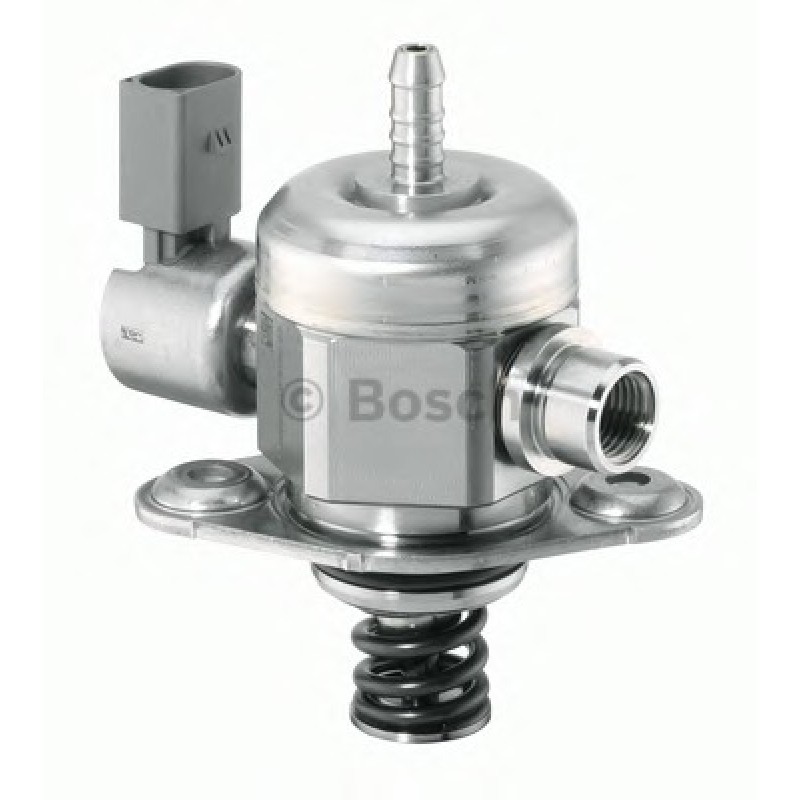

KnightRider1996 Δημοσ. 5 Αυγούστου 2014 Μέλος Δημοσ. 5 Αυγούστου 2014 Αυτο νομιζω ειναι βαλβιδα..., Οχι και ειμαι σιγουρος γιαυτο !! Το εψαξα καλα !! Αυτο ειναι τρομπα υψηλης πιεσης η αλλιως αντλια ψεκασμου καυσιμων !! http://www.maxxparts.gr/antlia-psekasmou-kausimon-antlia-upsilis-piesis-bosch-0261520239-87662.htmlοριστε και το λινκ !! Αυτο μαλλον χρειαζεται .. πειτε μου τις γνωμες σας εσεις παντως ... Εγω αυριο το παω η στον Παζαροπουλο η στην καρεντα να δουμε με σιγουρια τι εχει θα σας ενημερωσω για περετερο !

paylidis Δημοσ. 5 Αυγούστου 2014 Δημοσ. 5 Αυγούστου 2014 Δεν παει μια πανω απο 3000... σαν να βρησκει εκει τον κοφτη !! (Σαν να εχει μπει σε Safe Mode το μοτερ !! ) Η αντλια που μας ειχαν αλλαξει στο μοτερ πριν 4 χρονια ... Ειναι ακριβως η ιδια ! ... Αυτο νομιζω ειναι βαλβιδα..., ναι ειναι αντλία υψηλής που μπαίνει πάνω στο μοτέρ και παίρνει κινηση απο τον εκκεντροφόρο αν θυμαμαι καλα (αυτό το εμβολο με το ελατήριο κολλάει και δε δουλευει η αντλία ωστε να ανεβάσει πίεση στο καύσιμο)... Δυστυχώς ειναι κάτι που εχει πιθανότητες επιδιόρθωσης 1% και υποθέτω οτι και για το Α3 θα ειναι ακριβή (650-700;)
paylidis Δημοσ. 5 Αυγούστου 2014 Δημοσ. 5 Αυγούστου 2014 Στο λινκ λεει κοντα στα 250 ευρω... φθήνη ειναι για τα audi... Στο δικο μου εχει 650 απο ελλαδα.. http://www.etk.cc/bmw/EL/parts/info/%CE%91%CE%BD%CF%84%CE%BB%CE%AF%CE%B1%20%CF%85%CF%88%CE%B7%CE%BB%CE%AE%CF%82%20%CF%80%CE%AF%CE%B5%CF%83%CE%B7%CF%82/13517562473/
KnightRider1996 Δημοσ. 5 Αυγούστου 2014 Μέλος Δημοσ. 5 Αυγούστου 2014 (επεξεργασμένο) Παιδες μολις γυρισα απο Kareda ... Το απογευμα παω να το παρω !! Τελικα οντως ηταν η αντλια και μαζι με αυτη μου ειπαν πως πρεπει να αλλαξουν και τα μεταλικα σωληνακια που πανε την βενζινη στην τρομπα !! Το μαλλι θα παει γυρο στο 500αρι.. 350 η αντλια 70 τα σωληνακια και 60 θα παρουν για την εργασια !! Τουλαχιστον να το δουμε απο την θετηκη πλευρα θα παρω το αυτοκινητο σημερα ! Επεξ/σία 5 Αυγούστου 2014 από KnightRider1996
