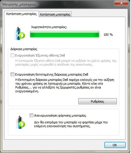

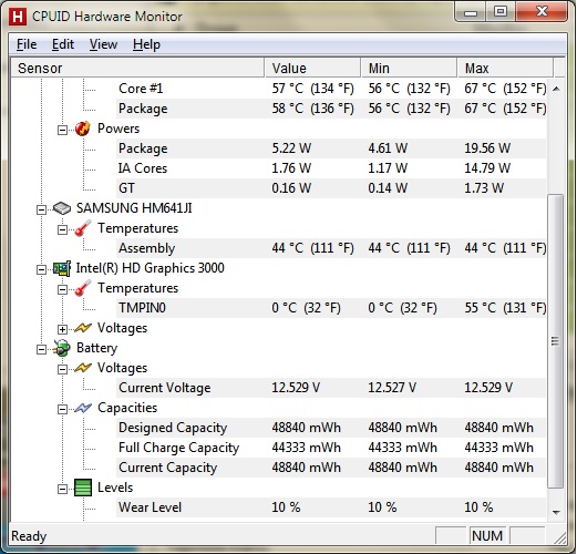

Xristaras12 Δημοσ. 1 Αυγούστου 2014 Δημοσ. 1 Αυγούστου 2014 περα απο αυτο,στις επιλογες θα εχει και καπου να μην φορτιζεται η μπαταρια. Προσωπικα δεν βλεπω τον λογο να την αφαιρεσεις,αλλωστε και εκτος να την εχεις καποτε θα σου χρειαστει,θα κανεις αυτη τη δουλεια συνεχεια; Στο δικο μου λαπτοπ δεν την εχω αφαιρεσει ποτε,ελαχιστες φορες εχω βαλει την επιλογη να μην φορτιζει η μπαταρια και 2,5 χρονια μετα εχω χασει το 12% απο τη συνολικη της χωρητικοτητα.Υποψιν το λαπτοπ ειναι 98% χρηση desktop.Οσες φορες εχει βγει απ το ρευμα ειναι λογω σχολης. 1
taigetos Δημοσ. 1 Αυγούστου 2014 Μέλος Δημοσ. 1 Αυγούστου 2014 περα απο αυτο,στις επιλογες θα εχει και καπου να μην φορτιζεται η μπαταρια. Προσωπικα δεν βλεπω τον λογο να την αφαιρεσεις,αλλωστε και εκτος να την εχεις καποτε θα σου χρειαστει,θα κανεις αυτη τη δουλεια συνεχεια; Στο δικο μου λαπτοπ δεν την εχω αφαιρεσει ποτε,ελαχιστες φορες εχω βαλει την επιλογη να μην φορτιζει η μπαταρια και 2,5 χρονια μετα εχω χασει το 12% απο τη συνολικη της χωρητικοτητα.Υποψιν το λαπτοπ ειναι 98% χρηση desktop.Οσες φορες εχει βγει απ το ρευμα ειναι λογω σχολης. Μόνο 12% σε 2μιση χρονια; Αν είναι έτσι εννοείται πως δεν θα την αφαιρεσω, απλά στο προηγούμενο laptop μου την ειχα συνεχεια και μεσα στον 1ο χρόνο δεν κράταγε πάνω απο 30 λεπτα γι αυτο και η ανησυχία μου... Δεν έχω δει κάπου επιλογή να μην φορτίζει αλλα θα το ψάξω λίγο ακόμη.
Xristaras12 Δημοσ. 1 Αυγούστου 2014 Δημοσ. 1 Αυγούστου 2014 Δες και μόνος σου Σε ολόιδιο dell N5110 φίλης 3+ ετών πλεον έχει 5% φθορά η μπαταρία αλλά το έχει μόνιμα στην απενεργοποίηση φόρτισης όποτε το έχει στο ρεύμα. τι να σου πω,ίσως να έχουμε πέσει στις καλές παρτίδες μπαταρίας
taigetos Δημοσ. 1 Αυγούστου 2014 Μέλος Δημοσ. 1 Αυγούστου 2014 Δυστηχώς φίλε μου δεν εχω τέτοια επιλογή για απενεργοποίηση φορτισης υπαρχει περίπτωση να το κανω αυτο με κάποιο extra software;
Xristaras12 Δημοσ. 1 Αυγούστου 2014 Δημοσ. 1 Αυγούστου 2014 νομίζω πως όχι στα επόμενα μοντέλα η dell άλλαξε τελείως τη διαχείριση μπαταρίας της. οπότε φαντάζομαι θα πρέπει να μείνεις με τις επιλογές που έχεις Πάντως μην σκας,αν θες να κρατήσεις το λάπτοπ αρκετα χρόνια(αν αντέξει δηλαδή)μπαταρία κάποτε θα χρειαστείς σίγουρα. τι σε 3 χρόνια τι σε 4,αργά η γρήγορα θα τα φτύσει. Προσωπικά απο τότε που το πήρα απόφαση ότι έτσι είναι,απο 3% στον πρωτο χρόνο που έχασα έχω φτάσει στο 10% και ούτε που θυμάμαι πότε ξεφόρτησα αρκετά την μπαταρία απ την αρχή του 2014.
