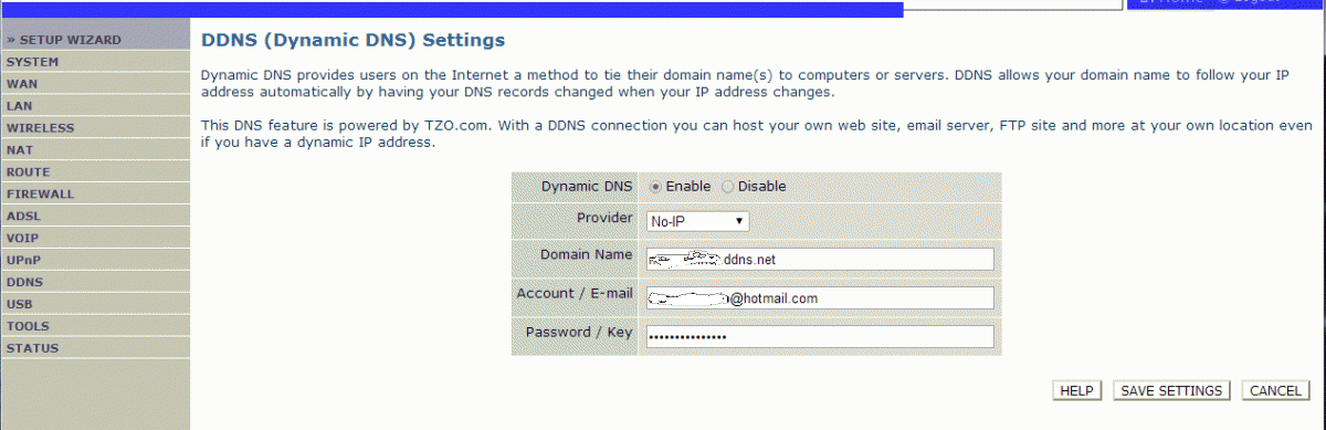

_chris_ Δημοσ. 5 Αυγούστου 2014 Δημοσ. 5 Αυγούστου 2014 κάνω κάτι πειραματισμούς. έχω μια cam και θέλω να δώσω εικόνα εκτός του τοπικού μου δικτύου. απο ότι κατάλαβα πρέπει να χρησιμοποιήσω μια τέτοια υπηρεσία. ποιά προτείνετε; επίσης παίζει ρόλο το router που έχω; τώρα έχω ένα netfaster αλλά υπάρχει ενδεχόμενο να το αλλάξω. το netfaster έχει στο μενου DDNS επιλογές για dyndns.org no-ip tzo.com σημαίνει ότι μόνο αυτά μπορώ να χρησιμοποιήσω; με όλα τα router μπορώ να πετύχω αυτό που θέλω;
MiDi_MiLiZ Δημοσ. 5 Αυγούστου 2014 Δημοσ. 5 Αυγούστου 2014 Εγω χρησιμοποιω 2-3 χρονια dyndns σε διαφορετικεσ τοποθεσιες και δεν ειχα το παραμικρο προβλημα. Στα πολυ θετικα του οτι ολων των ειδων οι κινεζοσυσκευες της κακιας ωρας που εχουν λιστα με dyndns services την εχουν μεσα (οπως πχ το ρουτερ σου). Ενω καποιες αλλες υπηρεσιες, πχ την tzo.com δεν την εχουν ολοι. Αρα με την dyndns δε θα εχεις ποτε θεμα "δεν υπαρχει στη λιστα". Σε οτι αφορα το 2ο σκελος της ερωτησης. Οποιοδηποτε router υποστηριζει ddns , nat/virtual server/port forwarding , θα κανει τη δουλεια που θες. Δηλαδη το 98% των ρουτερ. Το λεω διοτι εχω 1-2 ρουτερ που δεν υποστηριζουν ddns (!).

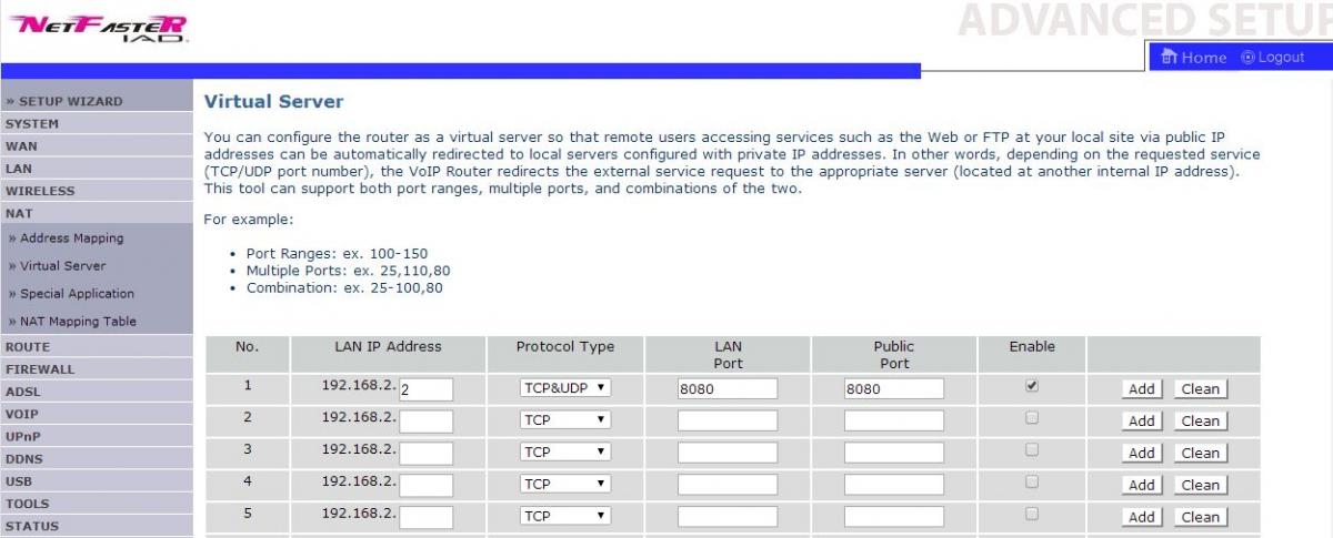

_chris_ Δημοσ. 5 Αυγούστου 2014 Δημοσ. 5 Αυγούστου 2014 Νομίζω πως τα κατάφερα αλλά θέλω μια επιβεβαίωση. χρησιμοποιώ την webcam του κινητού μου (android), στην οποία έχω πρόσβαση από τον υπολογιστή πληκτρολογώντας: 192.168.2.2:8080 έκανα λογαριασμό στο noip.com (free) της μορφής: to-domain-mou.ddns.net Πήγα στις ρυθμίσεις του router (netfaster IAD2) DDNS και έβαλα τα στοιχεία της εγγραφής μου. προφανώς αυτό δεν αρκεί, πρέπει να κάνω και το forward. το παρακάτω που έκανα είναι σωστό; και τώρα έχω πρόσβαση πληκτρολογώντας to-domain-mou.ddns.net:8080 είναι σωστή η διαδικασία; το protocol type είναι σωστό; στον υπολογιστή μου δε θέλει κάποια άλλη ρύθμιση; απ ότι βλέπω δουλεύει πάντως. κατάφερα κουτσά στραβά να έχω πρόσβαση στην κάμερα από τη σύνδεση του γείτονα.
jkoukos Δημοσ. 6 Αυγούστου 2014 Δημοσ. 6 Αυγούστου 2014 Σωστά είναι, με την σημείωση ότι το κινητό θα παίρνει πάντα την ίδια διεύθυνση. Διαφορετικά δεν θα δουλεύει το port forwarding.
