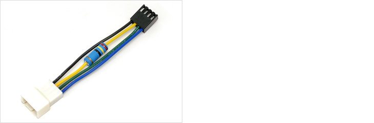

cabdik Δημοσ. 30 Ιουλίου 2014 Δημοσ. 30 Ιουλίου 2014 ετσι που το σκεφτεσαι, ισως..! αλλα, απο την αλλη, μεγαλυτερη επιφανεια = μεγαλυτερη απαγωγη ψυξης..! Speed (rpm) Noise (dBA) Air Flow (CFM) Air Pressure (mmAq)800 17.4 27.66 0.781000 19.8 33.61 0.981200 22.1 43.78 1.381400 26.6 57.29 1.741500 27.8 63.31 1.911700 31.1 73.7 2.452000 36.7 85.42 3.43 επισης, να αναφερω οτι εχει ενα PWM resistor μεσα στη συσκευασια της (το ειχα ξεχασει..) το οποιο αν το βαλεις, λειτουργει σε quiet mode (900-1350rpm) 17- 24db.....!!!!! και οπως αναφερει και η karmen1983, σε καθε τεστ κουτιου που κανει, κατα τη διαρκεια της μετρησης θορυβου.... "Από τα έως τώρα reviews και τις μετρήσεις μας με το παραπάνω db meter, έχει γίνει κατανοητό ότι, οτιδήποτε πάνω από τα 40db, αρχίζει να γίνεται αισθητό. Και οτιδήποτε που περνάει τα 42-43db, ενοχλητικό."
