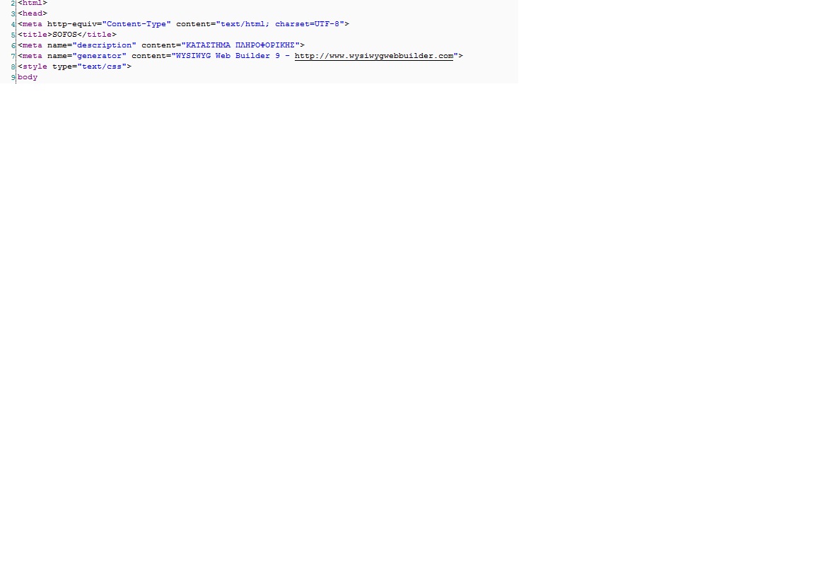

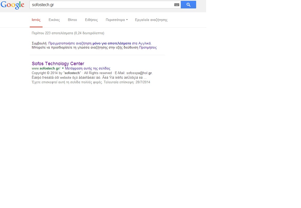

The Spirit Δημοσ. 29 Ιουλίου 2014 Δημοσ. 29 Ιουλίου 2014 Καλησπέρα. Στην περιγραφή ενός νέου site που κατασκευάζω, ενώ γράφω τον κώδικα που απαιτείται μόλις κάνω search στην μηχανή αναζήτησης google μου εμφανίζει το παρακάτω αποτέλεσμα που σας παραθέτω. Επίσης σας επισυνάπτω και τον κώδικα html. Επειδή είμαι αρχάριος η βοήθειά σας θα ήταν πολύτιμη. Ευχαριστώ
exarhis Δημοσ. 29 Ιουλίου 2014 Δημοσ. 29 Ιουλίου 2014 Κάνε δεξί κλίκ και δες τον πηγαίο της σελίδας σου για να δούμε αν έχει Ελληνικούς χαρακτήρες. Μάλλον το wysiwygwebbuilder που έφτιαξες το site δεν υποστηρίζει Ελληνικά. Επίσης η google δεν ανανεώνετε αμέσως θέλει μέρες η και βδομάδες για να ξανα επισκεφτεί το site σου.

vacilis Δημοσ. 29 Ιουλίου 2014 Δημοσ. 29 Ιουλίου 2014 Το πρόβλημα προκύπτει εξαιτίας της κωδικοποίησης του site σου. Άνοιξε αυτο το έγγραφο HTML με notepad++, καν' το convert σε UTF8 without bom και επίσης προσθεσε και το ακόλουθο metatag: <meta charset="utf-8"> 2
The Spirit Δημοσ. 29 Ιουλίου 2014 Μέλος Δημοσ. 29 Ιουλίου 2014 Το wysiwygwebbuilder υποστηρίζει ελληνικά, έχει ως επιλογή character set : greek (iso-8859-7) & greek (windows-1253) και page language επίσης έχει την επιλογή greek. Δοκίμασα τον τρόπο που μου είπατε αλλά ακόμα εμφανίζει το ίδιο αποτέλεσμα. Ισχύει αυτό που είπε ο φίλος "exarhis" ότι η google κάνει καιρό να ανανεώσει? Αν ναι, υπάρχει εναλλακτική λύση να δω αν διόρθωσα το πρόβλημα?
vacilis Δημοσ. 29 Ιουλίου 2014 Δημοσ. 29 Ιουλίου 2014 Ισχύει αυτό που είπε ο φίλος "exarhis" ότι η google κάνει καιρό να ανανεώσει? Αν ναι, υπάρχει εναλλακτική λύση να δω αν διόρθωσα το πρόβλημα? Ισχύει, ναι, περίμενε! 1
alou Δημοσ. 30 Ιουλίου 2014 Δημοσ. 30 Ιουλίου 2014 Το κείμενο που θα δεις στο google δεν είναι πάντα το meta description, ανάλογα με το keyword της αναζήτησης μπορεί να είναι οποιοδήποτε άλλο κομμάτι του κειμένου που π.χ. περιέχει τη συγκεκριμένη λέξη. ψάξε με site:sofostech.gr για να δεις τι έχει καταγράψει το google από το domain σου. Το σίγουρο είναι ότι έχεις πρόβλημα με την κωδικοποίηση της σελίδας, είτε κατά την αποθήκευση είτε για κάποιον άλλο λόγο που δε γίνεται να ξέρω.
parlapipator Δημοσ. 31 Ιουλίου 2014 Δημοσ. 31 Ιουλίου 2014 Καλησπέρα, πρόσεξα στην ιστοσελίδα σου στα metatags αυτό εδώ το λάθος: content"text/html; charset=UTF-8" Λείπει το = μετά το content
The Spirit Δημοσ. 1 Αυγούστου 2014 Μέλος Δημοσ. 1 Αυγούστου 2014 @parlapipator Το διόρθωσα αυτό με το " = ". Σ' ευχαριστώ. @exarhis Ναι έχει κανονικά την επιλογή UTF-8 @alou Πολύ χρήσιμο αυτό το tip με το site:sofostech.gr. Το θέμα είναι ότι έχω αρχίσει και χάνω λίγο τη μπάλα γιατί δοκιμάζω πολλές αλλαγές αλλά άκρη δε βγάζω. Ο κώδικας δεν είναι πολύ μεγάλος, παρόλα αυτά αδυνατώ να βρω το πρόβλημα. Έχεις να μου προτείνεις καμία λύση έστω και την βοήθεια κάποιου στον κώδικα?
