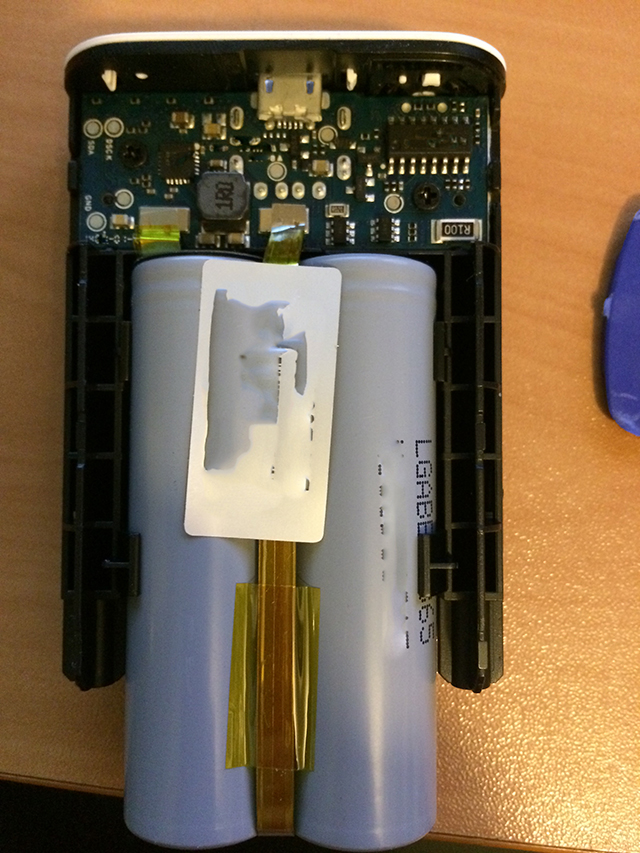

kstal Δημοσ. 14 Σεπτεμβρίου 2014 Δημοσ. 14 Σεπτεμβρίου 2014 ρε παιδες να ρωτησω κατι αλλο... αφου οποτε συνδεεις ειτε κινητο ειτε φορτιστη η συσκευη αναβει μονη της, το κουμπι on/off τι χρησιμευει? για να βλεπεις ποσο εχει ακομα μπαταρια, και απο οτι καταλαβα κανει μια εξαναγκασμενη φορτιση, αν δει οτι δεν τραβαει mA σε λιγα δευτερολεπτα τοτε σταματαει μονο του. δεν αντεξα την ανοιξα... banggood με την "βουλα" λοιπον :P
mpac Δημοσ. 14 Σεπτεμβρίου 2014 Δημοσ. 14 Σεπτεμβρίου 2014 δεν αντεξα την ανοιξα... banggood με την "βουλα" λοιπον :P Περίμενες να είναι γνήσιο ?
aekfc212 Δημοσ. 14 Σεπτεμβρίου 2014 Δημοσ. 14 Σεπτεμβρίου 2014 τι να πω ρε παιδια δηλαδη ωρες ωρες ελεος αυτοι οι κινεζοι.απτην μυγα ξυγκι πανε να βγαλουν κ αντε να πεις απο ενα κινητο θα ειναι μεγαλυτερο το κερδος απο τι να βγαλουν 1-2ευρω εξτρα απο την χιαομι;
saxos55 Δημοσ. 14 Σεπτεμβρίου 2014 Δημοσ. 14 Σεπτεμβρίου 2014 Παιδιά, εννοεί ότι είναι αυθεντικό. (μπαταρίες LG, "συμμαζεμένο" PCB, "χρυσά" καλώδια σύνδεσης με το κύκλωμα + όλα τα άλλα εξωτερικά χαρακτηριστικά) Granted, η διατύπωση πάσχει λίγο αλλά ο άνθρωπος το έκανε 4 το πρωΐ το post. 1

moredread Δημοσ. 14 Σεπτεμβρίου 2014 Δημοσ. 14 Σεπτεμβρίου 2014 Εγώ διαβάζοντας τα σχόλια εδώ δεν ξέρω τι να πω http://www.gizchina.com/2014/09/01/tell-xiaomi-power-bank-fake/ Τα κριτήρια λένε πως έχουν βγει 1 φορά από 1 video και από εκεί και πέρα δεν έχει γίνει ποτέ ανανέωση. Από τότε έχουν βγει ,από όσο καταλαβαίνω, διάφορα revisions της συσκευής με διαφορές (όπως πχ να χρειάζετε να πατάς το κουμπί για να ξεκινήσει η φόρτιση). Τι να πω ρε moredread αν πραγματικά το πήγαν τόσο μακριά με τα κουτιά δεν ξέρω. Kamui εγώ καταλήγω ότι κινέζικο είναι το ένα κινέζικο και το άλλο, αφού φοράει επώνυμα σωθικά εγώ είμαι καλυμμένος (απο θέμα ασφάλειας) απο κει και πέρα η έννοια του αυθεντικού κινέζικου είναι πλέον "σχετική και αμφισβητήσιμη" άρα μένουμε στο ότι για την τιμή του και για την δουλειά που κάνει με επώνυμη Texas inst. και LG batteries είμαι καλυμμένος (προσωπικά). Απο κινεζομάγαζα δεν εμπιστεύομαι τίποτα και κανένα, αλλά είναι επιλογή μου η όποια αγορά απο εκεί, λόγω τιμών των προιόντων. keep up
