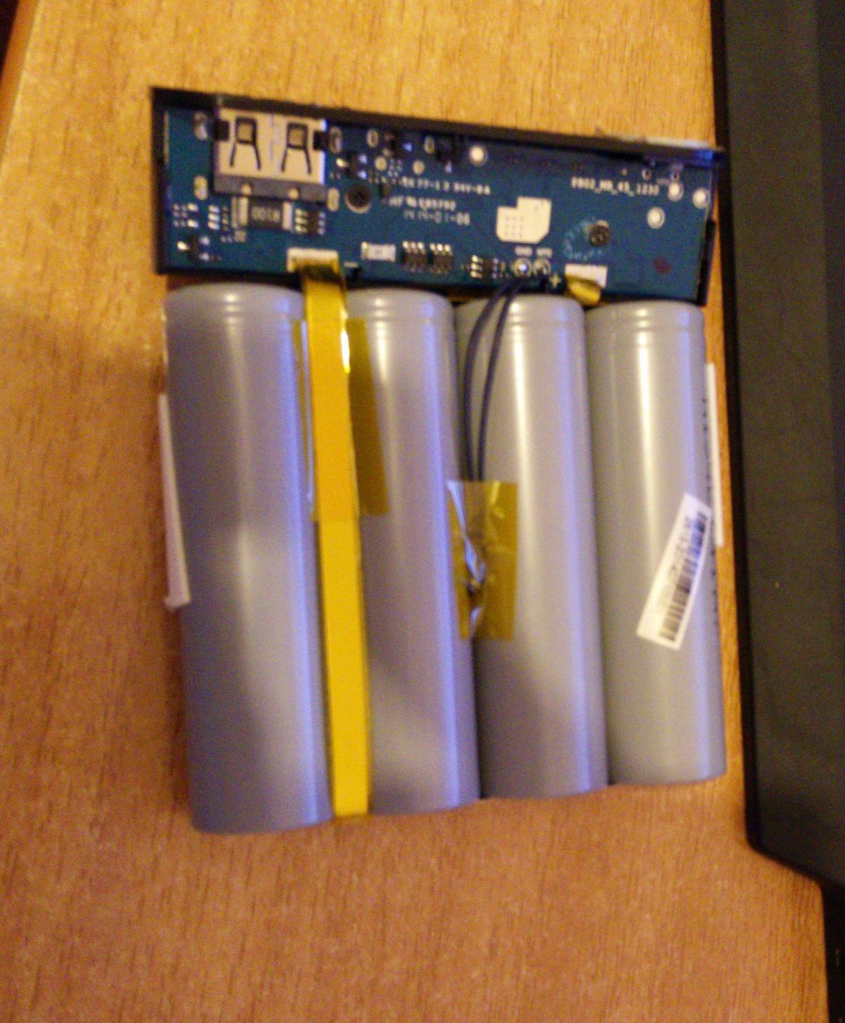

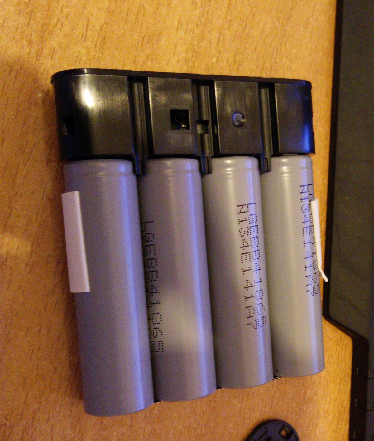

moredread Δημοσ. 8 Σεπτεμβρίου 2014 Δημοσ. 8 Σεπτεμβρίου 2014 (επεξεργασμένο) Τι είδες και πιστεύεις ότι είναι fake; Μαύρα usb και έντονα γράμματα πίσω; και μένα μαύρα είναι όλα τα USB είναι και έντονα τα πίσω. έχασα και μία βίδα τελικά texas + lg μπαταρίες απο bangood, επιβεβαιώνω και εγώ. Επεξ/σία 9 Σεπτεμβρίου 2014 από moredread

mindtrapper Δημοσ. 9 Σεπτεμβρίου 2014 Δημοσ. 9 Σεπτεμβρίου 2014 Πολύ ενδιαφέρον το ότι φοράμε διαφορετικές μπαταρίες ενώ έχουμε, πιστεύω, και οι δύο original. Αν κοιτάξεις τις φωτό μου, θα δεις ότι εμένα έχουν άλλον κωδικό... Ελπίζω να βγάζει 2 είδη 2600mah η LG και να μην παίζει τίποτα άλλο... Το πόνεσες καθόλου όταν το άνοιξες; Εγώ δεν είχα και πολύ κατάλληλα εργαλεία και το έκανα με ένα ψαλιδάκι και τώρα έχει μερικά τραύματα πολέμου...

moredread Δημοσ. 9 Σεπτεμβρίου 2014 Δημοσ. 9 Σεπτεμβρίου 2014 Πολύ ενδιαφέρον το ότι φοράμε διαφορετικές μπαταρίες ενώ έχουμε, πιστεύω, και οι δύο original. Αν κοιτάξεις τις φωτό μου, θα δεις ότι εμένα έχουν άλλον κωδικό... Ελπίζω να βγάζει 2 είδη 2600mah η LG και να μην παίζει τίποτα άλλο... Το πόνεσες καθόλου όταν το άνοιξες; Εγώ δεν είχα και πολύ κατάλληλα εργαλεία και το έκανα με ένα ψαλιδάκι και τώρα έχει μερικά τραύματα πολέμου... Κοίτα να δείς καλύτερα να το κακοποιήσω λίγο εξωτερικά και να ξέρω ότι είναι Original και ασφαλές παρά να φοβάμαι μην μου σκάσει ανα πάσα στιγμή σε κανα ταξίδι και τρέχω. Έχει και μένα υποστεί μια αλλοίωση το αλουμίνιο στη γωνία για να βγεί το αυτοκόλλητο-καπάκι (σπάσανε και τα κλιπάκια όπως το τράβαγα), αλλά μετά το κόλλησα με κόλα να μην φύγει. Το υπόλοιπο δεν παθαίνει τίποτα είναι βιδωτό και συμπαγές. Για της μπαταρίες μην ανησυχείς, έχω δει τους εξής κωδικούς σε διάφορους που ανηγαν, LGABB41865, LGEBB41865 (δικές μου και δικές σου). Τις LGE τις βάζει απ'οτι βλέπω στο 5200 http://www.hardwarezone.com.sg/product-xiaomi-mi-power-bank-5200mah

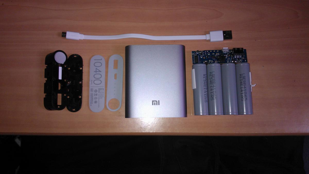

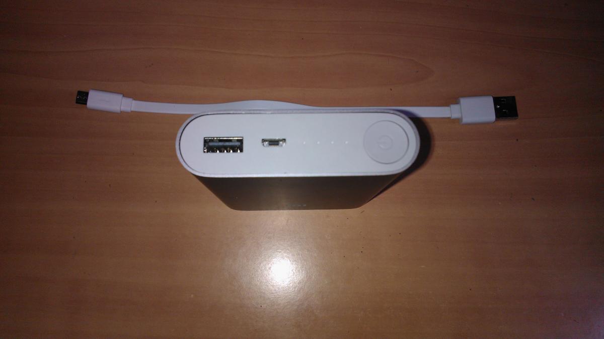

costakis4 Δημοσ. 9 Σεπτεμβρίου 2014 Δημοσ. 9 Σεπτεμβρίου 2014 Αγόρασα και εγώ από το geek και ήταν μαύρα τα usb και τα γράμματα αλλά λειτουργούσε σαν το αυθεντικό και ο κωδικός που είχε με έδειχνε ότι είναι αυθεντικό. Γι’ αυτό το άνοιξα και εγώ για να είμαι σίγουρος 100% ότι είναι το αυθεντικό και τελικά είναι αυθεντικό με τις LG μπαταρίες και την αυθεντική πλακέτα τις xiaomi. Μπορείτε να δείτε και τις φωτογραφίες. 1
