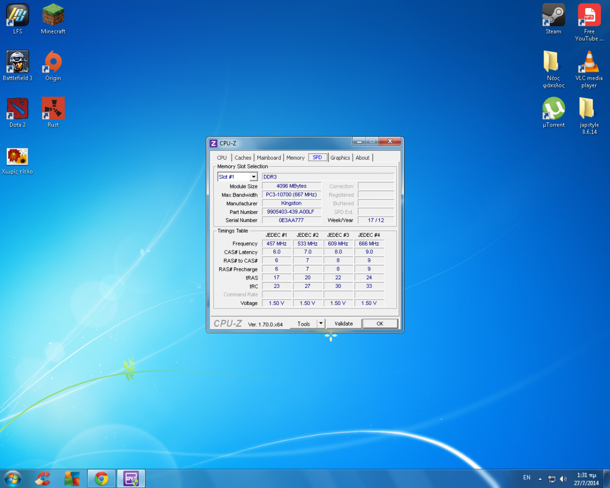

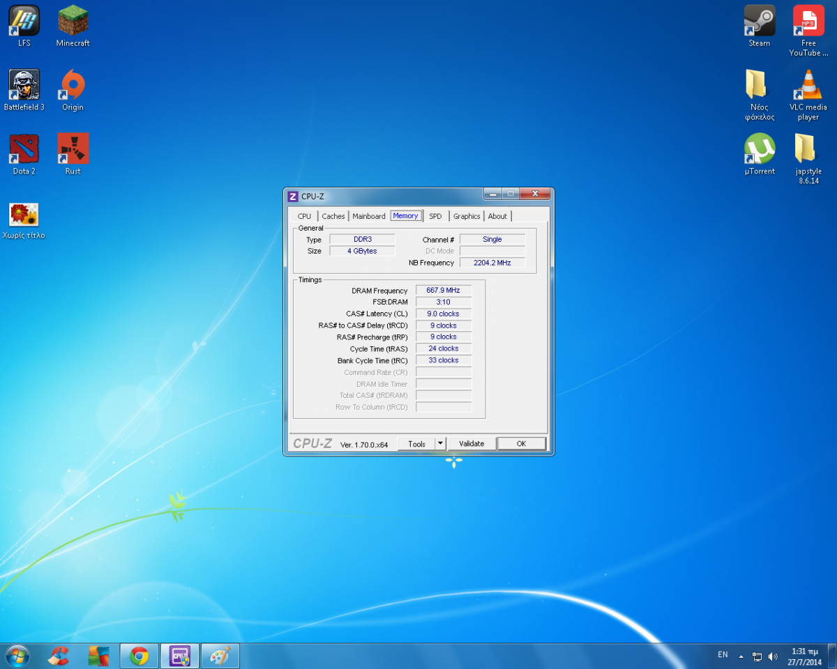

SPANK Δημοσ. 25 Ιουλίου 2014 Δημοσ. 25 Ιουλίου 2014 Κοίτα απο 4 να πάς 12 με διαφορετικές ram θα γίνει λιγο μπέρδεμα και καλό εινα να το αποφεύγουμε γιατι μπορεί να εχεις ασυμβατότητες και εκτος των άλλων δεν νομίζω οτι χρειάζεσαι 12 , 6 ή 8gb ειναι πιστεύω το ιδανικό για σημερινό σύστημα. Πες λιγο το μοντέλο της μητρικής που εχεις για να σου πούμε ενα σετάκι καινούργιο απο την αρχή αν θέλεις να πας σε 8gb ή να βάλεις αλλη μια 4gb , επίσης βάλε φωτογραφίες απο την καρτέλα memory και spd στο cpuz να δουμε τι μνήμη ακριβώς εχεις τώρα
kwstasole Δημοσ. 25 Ιουλίου 2014 Μέλος Δημοσ. 25 Ιουλίου 2014 η μητρικη μου ειναι asrok fx 8150 αλλα πως ποσταρω τις φωτογραφιες απο το cpuz??
SPANK Δημοσ. 26 Ιουλίου 2014 Δημοσ. 26 Ιουλίου 2014 Πάτα εδω που γράφεις το μήνυμα σου Περισσότερες επιλογές απάντησης και εχει Επισύναψη Αρχείων

kwstasole Δημοσ. 27 Ιουλίου 2014 Μέλος Δημοσ. 27 Ιουλίου 2014 θελω αρκετη ram για τα παιχνιδια μιας και το Pc ειναι για gaming.. απλα τοτε δεν ειχα καλο budget και δεν μπορουσα να βαλω μεγαλυτερη ram οριστε!
SPANK Δημοσ. 27 Ιουλίου 2014 Δημοσ. 27 Ιουλίου 2014 Αν δεν κάνω λάθος σου βρήκα την ίδια http://www.visionstudio.gr/prodinfo.asp?id=25829&cat=4&sub=244&pmanuf=207&sort=3&step=undefinedοποτε μπορείς να βάλεις αυτην , τα 8gb ειναι υπεραρκετά για gaming δεν πιστεύω οτι αξίζει να πας παραπάνω
