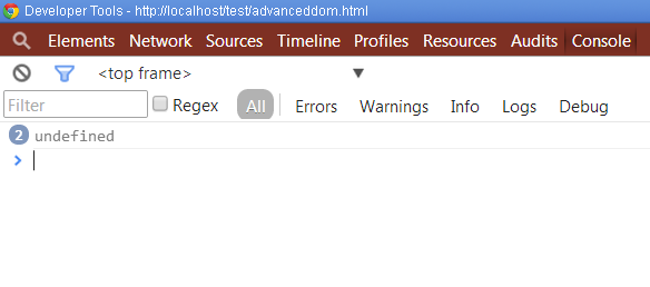

slevinkelevra Δημοσ. 26 Ιουλίου 2014 Μέλος Δημοσ. 26 Ιουλίου 2014 Ωραια απαντηση ευχαριστω πολυ. Καταλαβα τι κανει το m [3] Βεβαια το s παραμενει λιγο θολο. Στο link που εδωσα στην αρχη , στο op το οριζει ως "s stands for stack and is all elements in the current selection or stack" ενω το Learning jQuery Third Edition, ως "The entire set of DOM elements matched up to this point. This parameter is rarely needed." Επειδη ειναι πολυ γενικα αποφασισα να φτιαξω ενα κωδικα μπας και δω τι ειναι το s //html <div id="one">scott</div> <div id="two">scottpilgrim</div> <div id="three">scottpilgrimvs</div> <div id="four">scottpilgrimvstheworld</div> //jquery $.extend($.expr[':'],{ findScott: function(e,i,m,s) { if($(e).text().indexOf(m[3]) > -1){ console.log(s); return $(e); } } }); var test =$('div:findScott("vs")'); alert ("test : "+test.text()); Το alert δουλευει κανονικα , αλλα το console. log( s ); μου δινει ενα undifined πραγμα [συννημενη εικονα]. Τι γινετε παλι? Γιατι δεν εμφανιζει κατι? βιβλιο : "Learning jQuery Third Edition" , Jonathan Chaffer, Karl Swedberg, PACKT publishing, pp. 236 Ευχαριστω και παλι
alou Δημοσ. 27 Ιουλίου 2014 Δημοσ. 27 Ιουλίου 2014 Εύλογη η ερώτηση, το ίδιο είχα και εγώ σαν απορία και το μόνο που μπορώ να σου πω σαν συμπέρασμα (γι'αυτό είπα ότι δεν ξέρω τι παράδειγμα μπορεί να δώσει κάποιος) είναι το εξής: Αν κάνεις console.log και το i(ndex) θα δεις ότι επαναλαμβάνεται το 0 για όλα τα element που εξετάζονται στο φίλτρο. Άρα και το index δεν αναφέρεται στο σύνολο των elements που δηλώνεις προς φιλτράρισμα, αφού σε κάθε iteration, ξεκινάει από το 0 - άρα και το object set / "The entire set of DOM elements matched up to this point" όπως το αναφέρει στο βιβλίο, σε εκείνο το σημείο είναι πάντα το ίδιο το στοιχείο και τίποτα παραπάνω (ή έτσι φαντάζομαι). Άρα, στις περιπτώσεις που εξετάσαμε και σε όσες μπορούσα να σκεφτώ και δοκίμασα, δεν υπάρχει κάποιο collection και η αλήθεια είναι ότι δεν μπορώ να φανταστώ σε ποιες περιπτώσεις θα μπορούσε να υπάρχει. Με μια ματιά που έριξα και στο jquery είδα ότι μπλέκεται το Sizzle σαν css engine ( jQuery.expr = Sizzle.selectors; ) και το έχασα οπότε δεν το ψάχνω άλλο, θεωρόντας ότι λογικά δεν υπάρχει στις τρέχουσες εκδόσεις καν διαθέσιμο. Και αυτό είναι το πιο πιθανό, μια και βλέπω ότι πλέον, ο τρόπος που προτείνεται για να κάνεις extend pseudo selectors είναι όπως περιγράφεται στο sizzle: https://github.com/jquery/sizzle/wiki/Sizzle-Documentation#sizzleselectorscreatepseudofunction Αν δε βαριέσαι, κάνε μια δοκιμή με αρκετά παλιά έκδοση του jQuery να δεις τα αντίστοιχα console logs και ίσως το επιβεβαιώσεις 1
