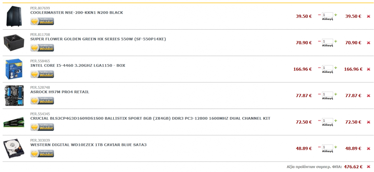

Εγω σου προτεινω να πας τρεχοντας στον i5 που θα στον εβαζα και εγω αλλα δεν ηξερα οτι μπορουσες και πανω απο 600 ευρω τιμη, γι αυτο δεν στον εβαλα, ο manolo0liss ετσι και αλλιως ειναι φιλος μου και απ οτι ειδες η μητρικη (οπως σου λεει και αυτος) ειναι μουρλια!!! :)
Και θα μπορεσεις και στο μελλον να βαλεις 5ης γενιας επεξεργαστη χωρις να αλλαξεις μητρικη, ενω στους amd, αστο καλυτερα...

για τη χρηση που το θες ι5 με τα χιλια
στα 650 βγαζει το συστημα που του προτεινα με ssd

συμφωνω και με μια h97 μητρικη θα μπορει να αναβαθμισει σε 5ης γενιας cpu
Δεν αντιλεγω, αλλα δεν παυει για τις αναγκες που εχει τωρα να τον πληρει και ο 6300.
ναι αλλα σε 2-3 χρονια δεν θα πληρει ο 6300 και θα αναγκαστει να αναββαθμισει ομως αν αναβαθμισει σε cpu 5ης γενιας που δεχεται η μητρικη που του προτεινα θα ειναι πολυ καλυτερα και γενικα το συστημα που του προτεινα παραπανω ειναι πολυ future proof
