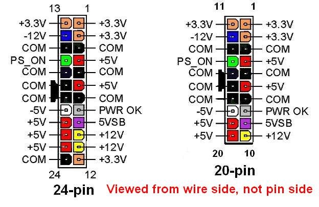

Roger Δημοσ. 21 Ιουλίου 2014 Δημοσ. 21 Ιουλίου 2014 με το τροφοδοτικό έξω απο το κουτί και εκτός μπρίζας θα βάλεις ένα συνδετήρα που θα συνδέει το πράσινο καλώδιο με ένα απο τα μάυρα. Τα μαυρα είναι γειώσεις. Μετά θα το βάλεις μπροστά με προσοχή μην ακουμπήσεις τον συνδετήρα και αν γυρίσει ο ανεμιστήρας όπως είπε και ο skfn σημαίνει οτι δουλεύει. Για τα υπόλοιπα χρειάζεται πολύμετρο Γιατι ,θα εχει πολυ ρευμα ο συνδετηρας? Το εχετε δει,το εχετε ακουσει , το εχετε διαβασει αλλα μην πετατε κουφα.Δεν εχει ρευμα η γεφυρα και δεν προκειται να σκοτωθει κανενας κανοντας αυτο το τεστ. Πιο κατω ,το pinout 1
hackertom Δημοσ. 22 Ιουλίου 2014 Μέλος Δημοσ. 22 Ιουλίου 2014 με το τροφοδοτικό έξω απο το κουτί και εκτός μπρίζας θα βάλεις ένα συνδετήρα που θα συνδέει το πράσινο καλώδιο με ένα απο τα μάυρα. Τα μαυρα είναι γειώσεις. Μετά θα το βάλεις μπροστά με προσοχή μην ακουμπήσεις τον συνδετήρα και αν γυρίσει ο ανεμιστήρας όπως είπε και ο skfn σημαίνει οτι δουλεύει. Για τα υπόλοιπα χρειάζεται πολύμετρο Γιατι ,θα εχει πολυ ρευμα ο συνδετηρας?Το εχετε δει,το εχετε ακουσει , το εχετε διαβασει αλλα μην πετατε κουφα.Δεν εχει ρευμα η γεφυρα και δεν προκειται να σκοτωθει κανενας κανοντας αυτο το τεστ. Πιο κατω ,το pinout Το έκανα παιδιά με όλα τα μέτρα αυτοπροστασίας καλού κακού! Ευχαριστώ για την φωτο φίλε θα τεστάρω αύριο τώρα
