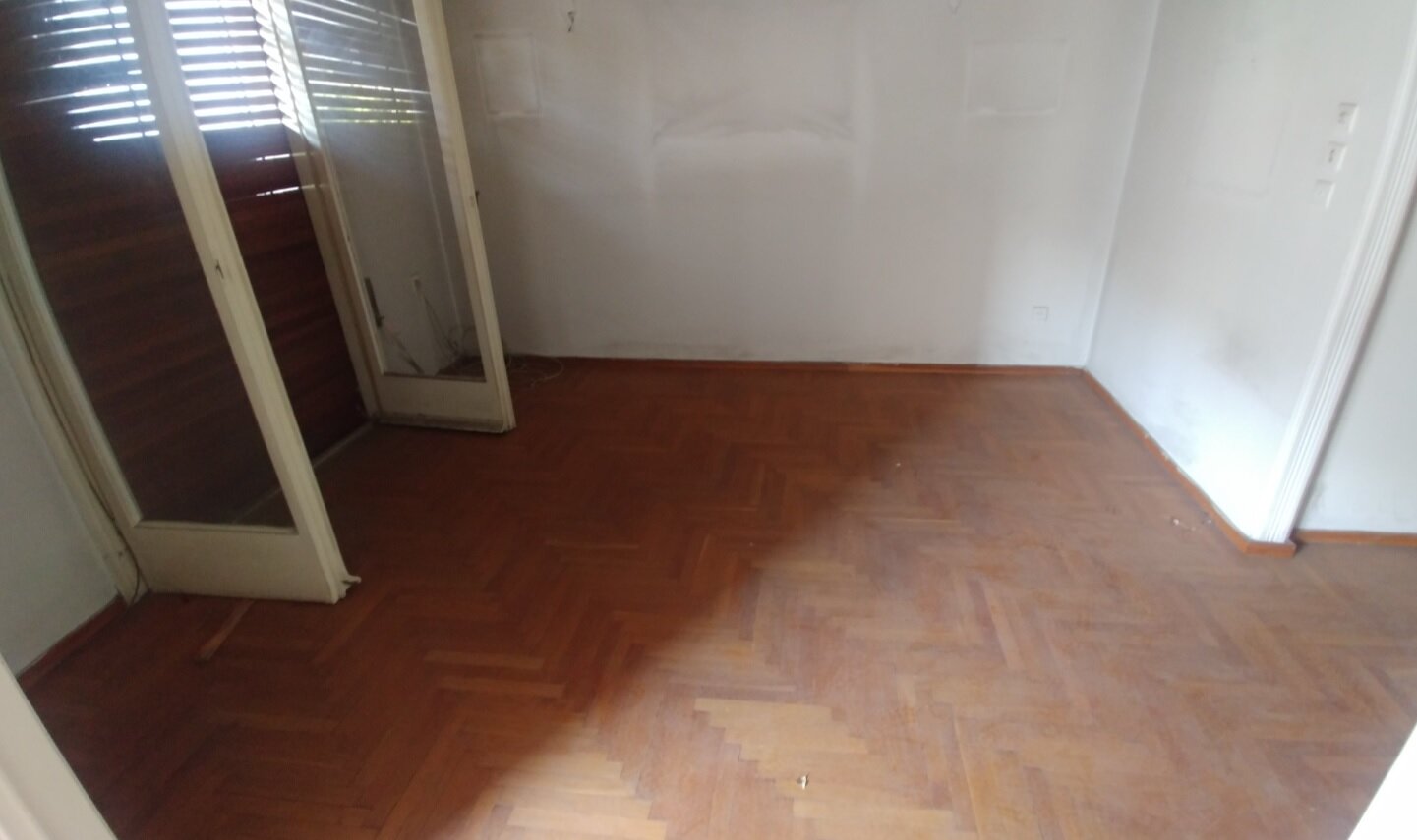

sansara Δημοσ. 29 Ιουλίου 2020 Δημοσ. 29 Ιουλίου 2020 (επεξεργασμένο) Ανασυρω το θεμα για να ρωτησω το εξης: Εχω σε παλιο σπιτι που θα ανακαινισω ξυλινα δαπεδα σε σαλονι+τραπεζαρια+υπνοδωματιο τα οποια θελουν συντηρηση. Ειναι σε καλουτσικη κατασταση χωρις σημαντικες φθορες αλλα θελουν τριψιμο/γυαλισμα που αποτι καταλαβα θα το πληρωσω περιπου 300 ευρω ανα δωματιο. Επισης δεν μου αρεσει που σε πολλα σημεια οταν πατας το ξυλο τριζει λιγο - και υποθετω αυτο δεν θα φυγει με τη συντηρηση που θα γινει. Οποτε η ερωτηση μου ειναι μηπως θα ειχε νοημα αντι να τα συντηρησω να βαλω πανω απο το ξυλο καποιο laminate. Συνηθιζεται κατι τετοιο ή ειναι χαζη σκεψη? Οικονομικα, πρακτικα και αισθητικα ποια ειναι η πιο σωστη επιλογη? Επεξ/σία 29 Ιουλίου 2020 από sansara
papoys1 Δημοσ. 29 Ιουλίου 2020 Δημοσ. 29 Ιουλίου 2020 Η πιο σωστή λύση φυσικά είναι το τρίψιμο και η ανανέωση του υπάρχοντος πατώματος.Είχα παρόμοιο πρόβλημα και μετά από έρευνα πήγα σε laminate με λιγότερο από τα μισά λεπτά αφού το έκανα μόνος.Την πόρτα θα την κόψεις 1 εκατοστό π.χ. όπως έκανα και εγώ αλλά με το παράθυρο τι θα κάνεις;;;Έχεις περιθώριο 1 εκατοστό;;; Εμένα ήταν συρόμενο και δεν είχα τέτοια προβλήματα. Πάντως σαν τελικό αποτέλεσμα βγήκε τέλειο και χωρίς τριψίματα σκόνες και όλη τη βαβούρα της ανακαίνισης του παλιού.
fredd0 Δημοσ. 29 Ιουλίου 2020 Δημοσ. 29 Ιουλίου 2020 Εξαρταται γιατι τριζει το πατωμα ... αν ειναι θεμα αρμων (εκει που ενωνονται τα ξυλα μεταξυ τους εχουν "ανοιξει" τα κενα και τα ξυλα τριβουν μεταξυ τους), διορθωνεται με τριψιμο/γεμισμα. Αν το προβλημα ειναι τα καδρονια απο κατω τοτε οτι βαλεις απο πανω, παλι θα τριζει. Φερε καποιον ειδικο να σου πει, και απο κει αποφασιζεις.
DrLo Δημοσ. 29 Ιουλίου 2020 Δημοσ. 29 Ιουλίου 2020 (επεξεργασμένο) 1 ώρα πριν, papoys1 είπε Η πιο σωστή λύση φυσικά είναι το τρίψιμο και η ανανέωση του υπάρχοντος πατώματος.Είχα παρόμοιο πρόβλημα και μετά από έρευνα πήγα σε laminate με λιγότερο από τα μισά λεπτά αφού το έκανα μόνος.Την πόρτα θα την κόψεις 1 εκατοστό π.χ. όπως έκανα και εγώ αλλά με το παράθυρο τι θα κάνεις;;;Έχεις περιθώριο 1 εκατοστό;;; Εμένα ήταν συρόμενο και δεν είχα τέτοια προβλήματα. Πάντως σαν τελικό αποτέλεσμα βγήκε τέλειο και χωρίς τριψίματα σκόνες και όλη τη βαβούρα της ανακαίνισης του παλιού. Αν με παράθυρο εννοείς την μπαλκονόπορτα ναι εχει λογικά περιθώριο να κόψει έχω την ίδια και το έκανα πολύ πρόσφατα έχει λίγο μανούρα γιατί πρέπει να ξυλώσει αυτή τη κούρμπα που είναι στο κάτω μέρος για να τη σηκώσει και αυτή αλλά γίνεται εμένα βέβαια το κάτω μέρος τις πόρτας ήταν πιο ψηλό (ήταν πλαίσιο με κούφιο στη μέση ... αυτό παίζει να είναι όλο ένα πράγμα καθώς είναι αρκετά κοντό για να αξίζει το κόπο να είναι πλαισίο.). Επεξ/σία 29 Ιουλίου 2020 από DrLo 1
