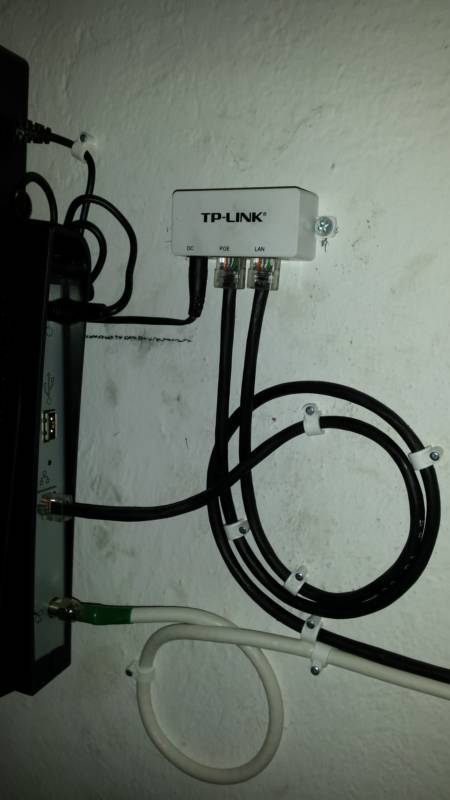

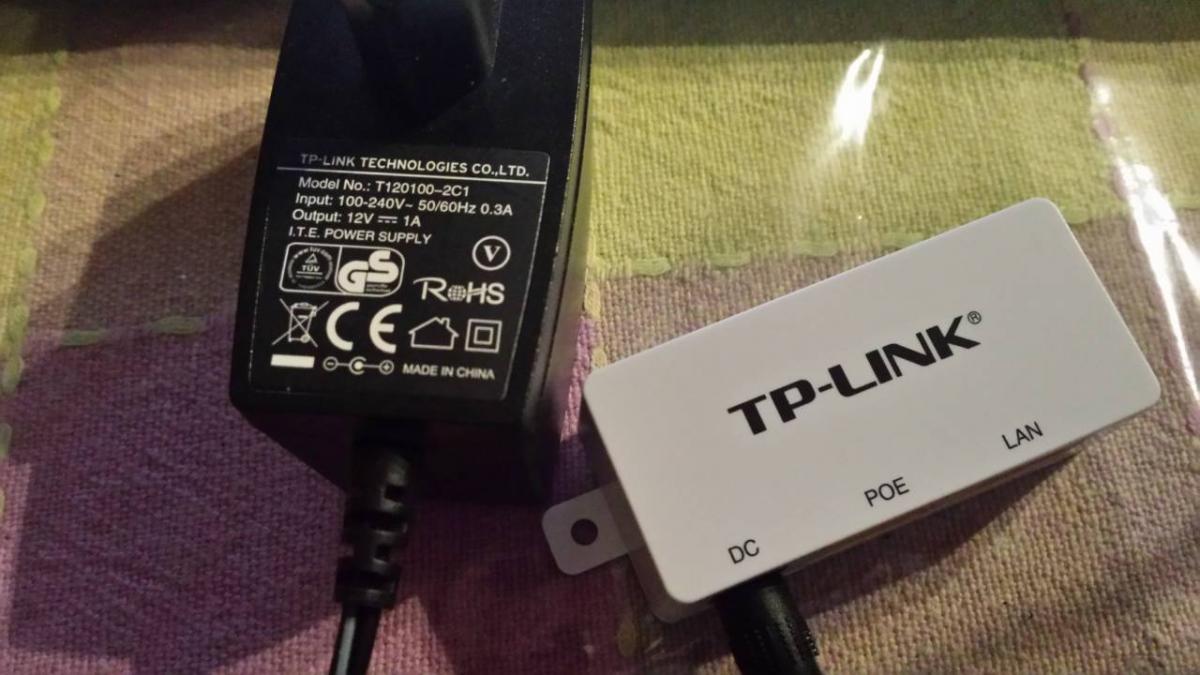

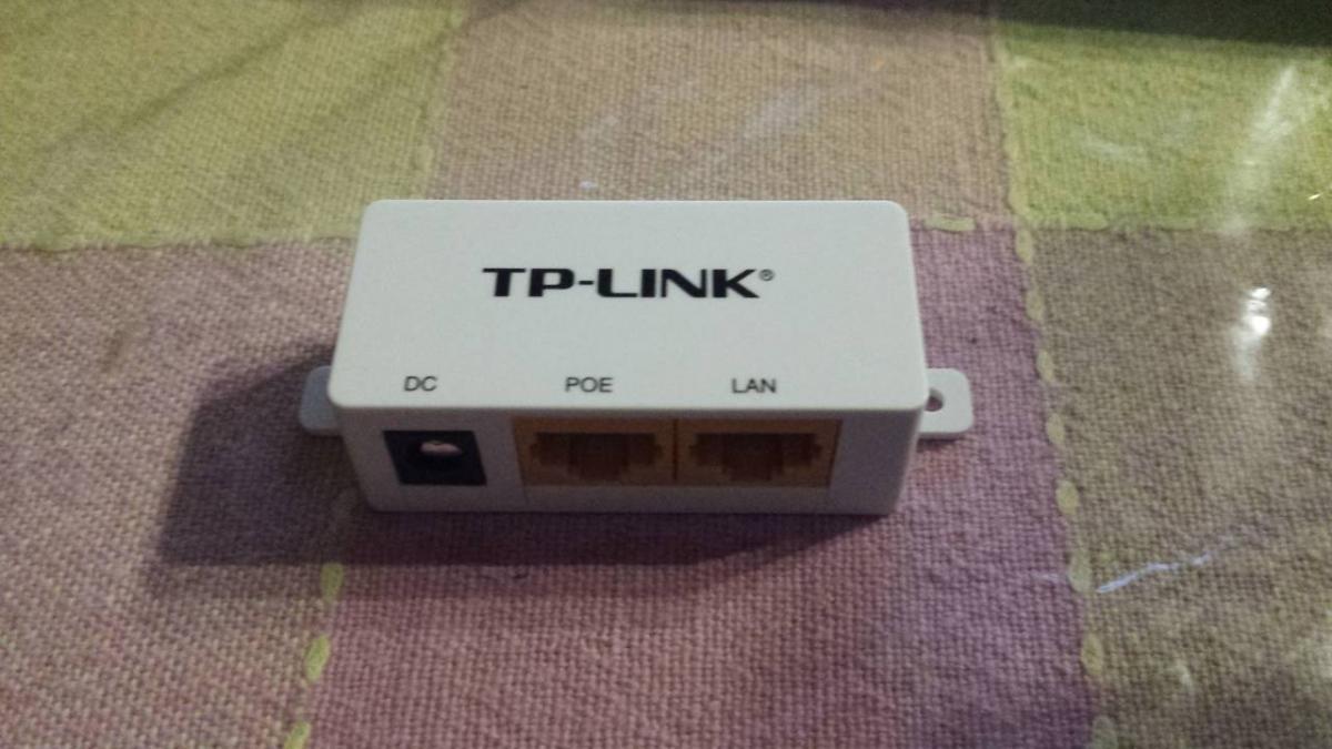

tsotsoros Δημοσ. 19 Ιουλίου 2014 Δημοσ. 19 Ιουλίου 2014 (επεξεργασμένο) γεια σας παιδια ! εχω δυο αναμεταδοτες (αν το λεω σωστα ) , ο ενας ειναι ηδη τοποθετημενος ,περνει σημα απο το TOO WAY ιντερνετ σημα μεσο δορυφορου και εκπεμπει το σημα στην μια κατευθηνση του κτηριου και πιανει το μισο χωριο ... πρεπει να βαλω αλλο ενα ιδιο τυπου στην απεναντη πλευρα να στελνει σημα στο αλλο μισο χωριο . το προβλημα ειναι οτι δεν εχει αλλη θυρα να παρει σημα το καλωδιο δικτιου να συνδεθει στην αλλη LAN εισοδο. τι κανω? περνω σπλιτερ ? θα δουλευψουν η δεν .. υποψιν το τροφοδοτικο εχει εξοδο 12v 1A και δεν ξερω τι να κανω ...επισυναπτω φωτο . Επεξ/σία 19 Ιουλίου 2014 από tsotsoros

tsotsoros Δημοσ. 19 Ιουλίου 2014 Μέλος Δημοσ. 19 Ιουλίου 2014 Θέλεις ένα 5πορτο switch. Το splitter δεν κάνει για δίκτυα. ανεβασα και φωτο ... δηλαδη θα βαλω ενα 5πορτο switch και θα καταργησω το ασπρο κουτακι ( υποψιν δεν ξερω και πολλα ) ,θα παρω το καλωδιο απο το μαυρο καυτι το tooway και θα το βαλω στην εισοδο του switch και απο εκει θα παρουν εξοδο οι δυο αναμεταδοτες σηματος ...τα switch ειναι με τροφοδοτικο σωστα ? θα δεινει το σωστο ρευμα για να δουλευψουν οι αναμεταδοτες για να καταργησω το τροφοδοτικο το υπαρχων που εχει ο καθε αναμεταδοτης ... τα ειπα σωστα ??? αν οχι ποια ειναι η σωστη σειρα ...ευχαριστω JKOUKOS ...
jkoukos Δημοσ. 19 Ιουλίου 2014 Δημοσ. 19 Ιουλίου 2014 Λοιπόν, το άσπρο κουτάκι που γράφεις είναι το poe injector και δουλεύει μαζί με το τροφοδοτικό. Ουσιαστικά ενώνει την τροφοδοσία και τα δεδομένα και τα μεταφέρει μαζί σε ένα καλώδιο προς το ΑΡ. Χωρίς αυτό δεν δουλεύει το ΑΡ. Το switch μοιράζει τα δεδομένα που παίρνει σε όσες συσκευές είναι συνδεδεμένες πάνω του. Δεν παρέχει τροφοδοσία. Μερικά ακριβότερα έχουν τη δυνατότητα, αλλά δεν σου κάνουν. Όπως είπα, θα πάρεις ένα 5πορτο switch, όπου σε μία θύρα του (π.χ. Νο1) θα συνδέσεις το modem της Tooway. Σε 2 άλλες θύρες του switch (π.χ. Νο2 και Νο3), θα συνδέσεις τα 2 poe injectors (άσπρα κουτάκια), στις αντίστοιχες υποδοχές LAN. Τέλος θα συνδέσεις τις υποδοχές POE, στα 2 poe injectors (άσπρα κουτάκια), με αντίστοιχα ΑΡ. Φυσικά θα συνδέσεις και την τροφοδοσία στα 2 poe injectors (άσπρα κουτάκια). 1
tsotsoros Δημοσ. 19 Ιουλίου 2014 Μέλος Δημοσ. 19 Ιουλίου 2014 σε ευχαριστω ...!!! παραγγελνω switch και ξεκινω απο εβδομαδα το προτζεκτ ... θα γραψω για το πως πηγα ... και παλι ευχαριστω !!! Λοιπόν, το άσπρο κουτάκι που γράφεις είναι το poe injector και δουλεύει μαζί με το τροφοδοτικό. Ουσιαστικά ενώνει την τροφοδοσία και τα δεδομένα και τα μεταφέρει μαζί σε ένα καλώδιο προς το ΑΡ. Χωρίς αυτό δεν δουλεύει το ΑΡ. Το switch μοιράζει τα δεδομένα που παίρνει σε όσες συσκευές είναι συνδεδεμένες πάνω του. Δεν παρέχει τροφοδοσία. Μερικά ακριβότερα έχουν τη δυνατότητα, αλλά δεν σου κάνουν. Όπως είπα, θα πάρεις ένα 5πορτο switch, όπου σε μία θύρα του (π.χ. Νο1) θα συνδέσεις το modem της Tooway. Σε 2 άλλες θύρες του switch (π.χ. Νο2 και Νο3), θα συνδέσεις τα 2 poe injectors (άσπρα κουτάκια), στις αντίστοιχες υποδοχές LAN. Τέλος θα συνδέσεις τις υποδοχές POE, στα 2 poe injectors (άσπρα κουτάκια), με αντίστοιχα ΑΡ. Φυσικά θα συνδέσεις και την τροφοδοσία στα 2 poe injectors (άσπρα κουτάκια). switch 5πορτα ειναι αυτα http://www.cosmodata.gr/product/2067/ http://www.you.gr/proionta/telephony-networking/ensyrmata-diktyaka-proionta/switches/switch-tp-link-tl-sf1005d ..σωστα ???
