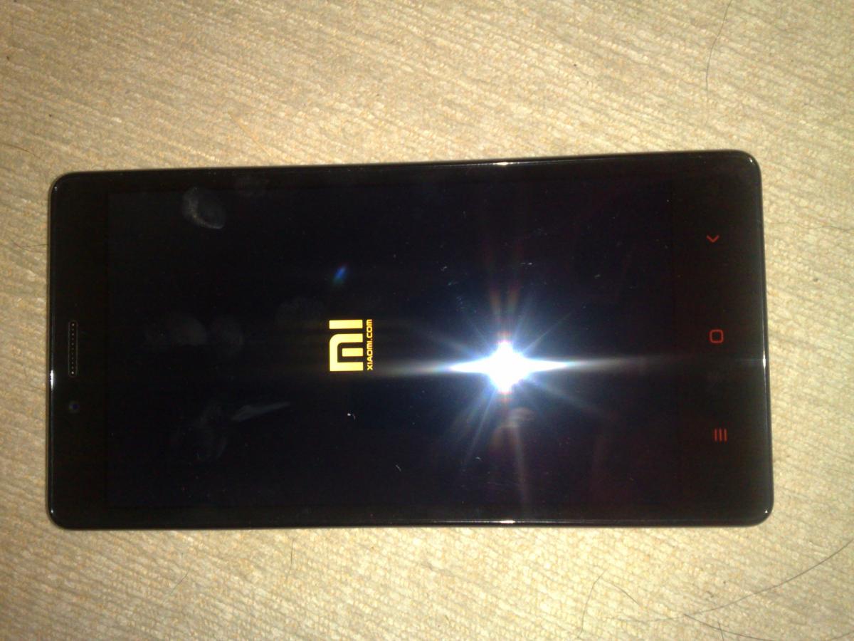

Καλημερα, πηρα απο Κινα το XIaomi Redmi Note. ολα καλα ητανε. Το εκανα shut down 2-3 φορες κι οταν το ξανανοιξα, μπηκε κανονικα στο μενου. Σημερα το εκλεισα, το ανοιξα, μου δειχνει το λογοτυπο της εταιρειας αλλα δε μου βγαζει το αδειο πεδιο για να βαλω το PIN μου. Και τα κουμπια σ αυτο το σημειο, δεν κανουν τιποτα. Οποτε για να το κλεισω θα πρεπει να βγαλω την μπαταρια. Την εβγαλα 2 φορες μηπως και ξεμπλοκαρει, αλλα παλι κολλαει εκει στο λογοτυπο.
Μιλαω με υπαλληλο απ το ονλαιν μαγαζι, μου λεει να κανω βαλω ξανα την ΡΟΜ.
Το εχει αντιμετωπισει κανεις ή ξερει καποιος τι πρεπει να γινει?
Σας παρακαλω, μηπως θα μπορουσα να επικοινωνησω με καποιον για να με βοηθησει δινοντας μου οδηγιες;
