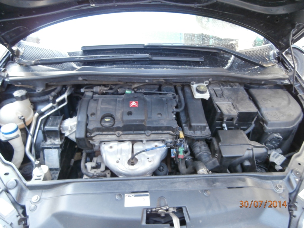

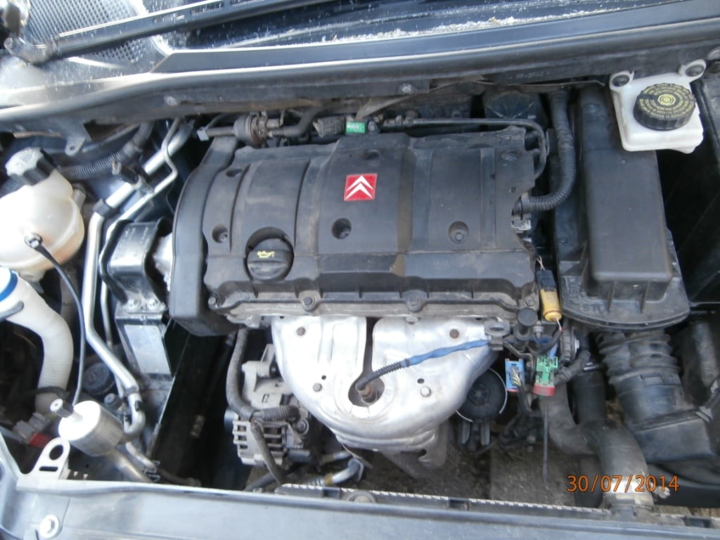

Timour21 Δημοσ. 19 Ιουλίου 2014 Δημοσ. 19 Ιουλίου 2014 Αν μπορείς βγάλε μια φώτο το μοτέρ και θα σου πω με σιγουριά ποιος είναι.
mythodea Δημοσ. 2 Αυγούστου 2014 Μέλος Δημοσ. 2 Αυγούστου 2014 Ορίστε και οι φωτό της μηχανής μου που ζήτησες
Timour21 Δημοσ. 3 Αυγούστου 2014 Δημοσ. 3 Αυγούστου 2014 Γαλλικό είναι, και συγκεκριμένα το TU5JP4 σκυλί που ανέφερα πιο πάνω. Και άρα 109-110 ίππους και όχι 120 που παράγει το γερμανογαλλικό μοτέρ. Εδώ θα τον δεις με το σηματάκι της peugeot, κατά τα άλλα ίδιοι είναι. http://auto.sina.com.cn/news/2011-06-19/2204789103.shtml Βεβαιώσου οτι ο εγκαταστάτης γνωρίζει το μοτέρ σου, και έχει ξανακάνει μετατροπή σε αυτό, γιατί έχει κάποιες ιδιαιτερότητες. Επίσης σε καμία περίπτωση μην του ψεκάσεις μόνο υγραέριο, θέλει και την βενζίνη του, που και που.
