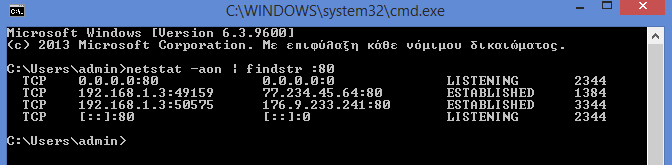

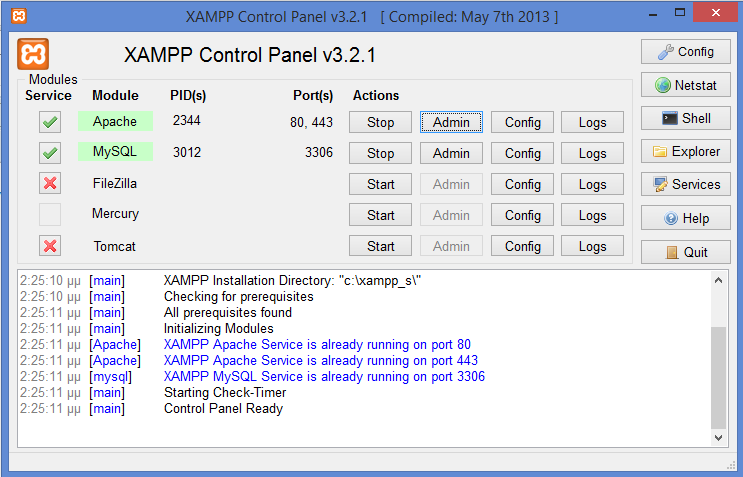

spooky7 Δημοσ. 13 Ιουλίου 2014 Δημοσ. 13 Ιουλίου 2014 Καλησπέρα, Θέλω να τρέξω κώδικα php γι αυτό εγκατέστησα το xampp H εικόνα απο το control panel εχω απενεργοποιηση firwall εχω σταματησει το avast εχω απεγκαταστησει το skype παω ν ανοίξω το localhost και δεν το ανοιγει Μήπως ξέρει κανείς τι συμβαίνει ; Επίσης απο το cmd ψάχνω να βρώ ποιο προγραμμα χρησιμοποιει τη πορτα 80 Το πρώτο και το τελευταίο connection ειναι του apache το δευτερο αντιστοιχεί AvastSvc.exe και το τριτο στο chrome *Εχω windows 8.1 Οποιος μπορει ας δωσει λυση
spooky7 Δημοσ. 13 Ιουλίου 2014 Μέλος Δημοσ. 13 Ιουλίου 2014 *edit Τι θέλει να πει ο ποιητής.... Το έλυσα το θέμα μου ελπίζω να μην είναι προσωρινό... Διαγραφή avast και παίζει κανονικα το xampp εκανα εγκατασταση το avast παλι και συνεχιζει να παιζει
Zein Δημοσ. 13 Ιουλίου 2014 Δημοσ. 13 Ιουλίου 2014 Ηθελα να πω να αλλαξεις το Port του skype, αλλα μετα ειδα πως το ειχες αφαιρεσει τελειως! τελος καλο ολα καλα παντως!
