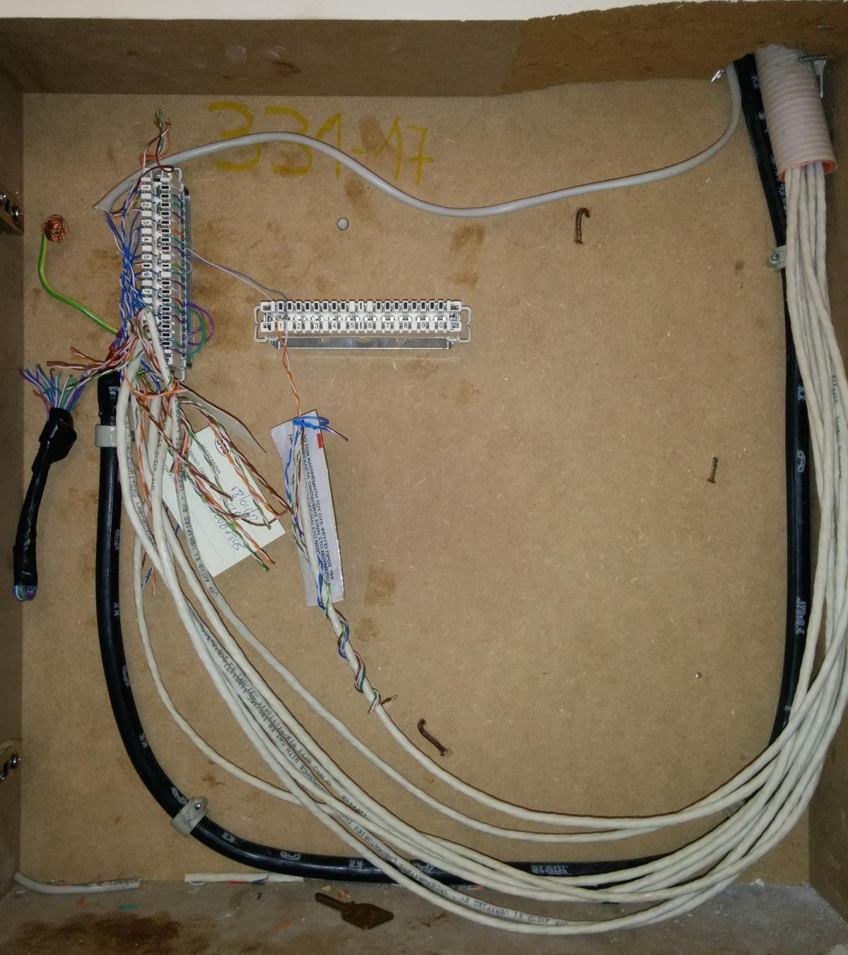

akaliptos_150 Δημοσ. 12 Ιουλίου 2014 Δημοσ. 12 Ιουλίου 2014 ξερεις κανεις πως μπορω να συνδεσω και που αυτο το κιτρινο πρασινο καλωδιο που ειναι στον αερα δλδ την γειωση ???ειναι καλη ιδεα να το συνδεσω η οχι ???η δικια μου γραμμη ειναι στην αλλη ρεκλετα που υπαρχει μονο μια γραμμη για να γλιτωσω οποιοδηποτε βραχυκυκλωμα και θορυβο στην γραμμη μου το προτειναν οι τεχνικοι ευχαριστω προκαταβολικα
NikosKallithea Δημοσ. 12 Ιουλίου 2014 Δημοσ. 12 Ιουλίου 2014 Να την συνδέσεις με τη γραμμή του τλφ? Αν αυτο εννοείς ΟΧΙ βέβαια
akaliptos_150 Δημοσ. 12 Ιουλίου 2014 Μέλος Δημοσ. 12 Ιουλίου 2014 Να την συνδέσεις με τη γραμμή του τλφ? Αν αυτο εννοείς ΟΧΙ βέβαια δεν χρειαζετε καπου να συνδεθει ????δεν ξερω που ομως
poulinos Δημοσ. 20 Ιουλίου 2014 Δημοσ. 20 Ιουλίου 2014 το καλωδιο της γειωσης βγαινει μεσα απο το μαυρο καλωδιο του οτε ή οχι?γιιατι στην φωτο δεν μπορω να δω.αν βγαινει μεσα απο το καλωδιο του οτε .στην πραξη η μονη χρηση της γειωσης ειναι για να μπορεις να κανεις σωστες μετρησεις με το analyzer σε t-g ,r,g αν και εφοσον δουλευει η γειωση.οταν δεν υπαρχει τετοιο καλωδιακι συνηθως γινεται μετρηση με την γειωση του σιδερενιου σωληνα που ειναι πανω δεξια και που μπαινει μεσα το καλωδιο του οτε.στην φωτο δεν φαινεται αλλα πρεπει να υπαρχει σιδερενιος σωληνας που μπαινει μεσα το καλωδιο του οτε.
