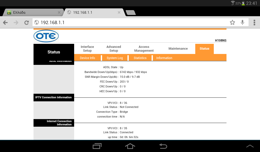

veteranos123 Δημοσ. 11 Ιουλίου 2014 Δημοσ. 11 Ιουλίου 2014 Καλησπέρα. Στο εξοχικό έχω το πρόγραμμα κατ'εξοχήν και είχα βάλει και Internet 2mbs και πριν κάποιες μέρες έκανα αύξηση της ταχύτητας στα 24 mbs (ασχετα αν πιάνω 6mbs Κάτι που μου το είχαν πει από το ΟΤΕ, αλλά η διαφορά ήταν 3-4 €). Μόλις μπήκε η 24αρα παρατηρώ 2-3 αποσυνδέσεις την ημέρα κάτι που δεν συνέβαινε όταν είχα 2mbs. Στο σπίτι υπάρχει ένα πριζάκι που έρχεται κατευθείαν το καλώδιο από την κολώνα. Στην καλωδίωση δεν άλλαξα τίποτα και δεν υπάρχει φύσημα στο τηλέφωνο. Παραθέτω τα στατιστικά της γραμμής μου τα οποία μου φαίνονται καλά. Ευχαριστώ εκ των προτέρων.

The0d0Re Δημοσ. 12 Ιουλίου 2014 Δημοσ. 12 Ιουλίου 2014 Γενικα εχει να κανει με το SRN το οποιο ειναι 15 εσενα οπου ειναι πολυ καλο...εγω ειχα 6 SRN και εποιανα 20mbs και δεν ειχα ποτε αποσυνδεση οποτε κατι αλλο παιζει

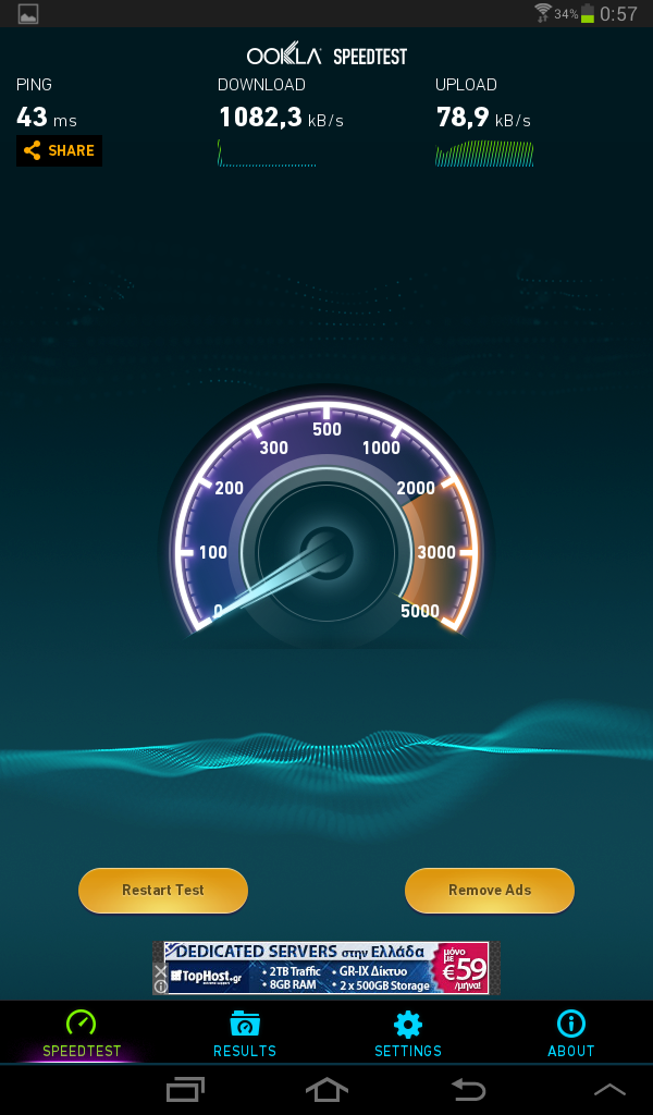

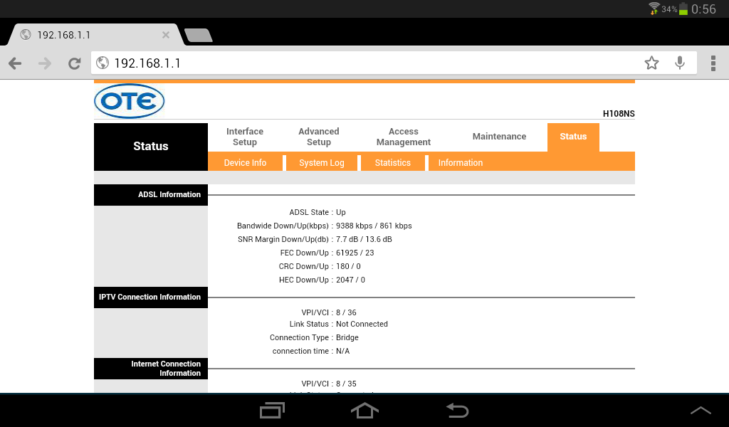

veteranos123 Δημοσ. 13 Ιουλίου 2014 Μέλος Δημοσ. 13 Ιουλίου 2014 Έχω νέα. Μπήκα πριν λίγο στις ρυθμίσεις του modem και είδα αλλαγές. Ελπίζω να παραμείνουν και να μην οφείλεται στο ότι είναι βράδυ και δεν είναι γεμάτο το δίκτυο. Αποσύνδεση δεν έχω παρατηρήσει αν έκανε όμως έλειπα αρκετές ώρες από το σπίτι.
