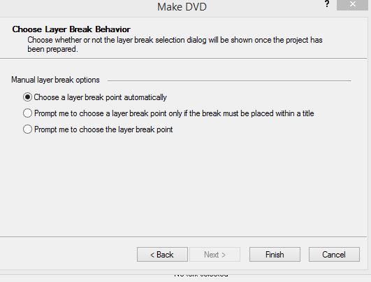

killer76 Δημοσ. 7 Οκτωβρίου 2014 Μέλος Δημοσ. 7 Οκτωβρίου 2014 Παιδια για να μην ανοίγω νέο νήμα... Τώρα χρειάστηκε (επειδη μου βγήκε 1:40 βίντεο) να γράψω dual layer. Το architect μου βγαζει τις επιλογές της φωτογραφίας. Τι να διαλέξω? θα μου κόβει το βιντεο στη μεση?

CheOnWeb Δημοσ. 8 Οκτωβρίου 2014 Δημοσ. 8 Οκτωβρίου 2014 Παιδια για να μην ανοίγω νέο νήμα... Τώρα χρειάστηκε (επειδη μου βγήκε 1:40 βίντεο) να γράψω dual layer. Το architect μου βγαζει τις επιλογές της φωτογραφίας. Τι να διαλέξω? θα μου κόβει το βιντεο στη μεση? 111.JPG Ένα μικρό σκάλωμα στην αλλαγή του layer ίσως το κάνει. Δείξ' του ένα σημείο (3η επιλογή) ποτ να μην πολυ-πειράζει αν κάνει ένα μικρό gap στο playback.
micos000 Δημοσ. 8 Οκτωβρίου 2014 Δημοσ. 8 Οκτωβρίου 2014 Παιδια για να μην ανοίγω νέο νήμα... Τώρα χρειάστηκε (επειδη μου βγήκε 1:40 βίντεο) να γράψω dual layer. Το architect μου βγαζει τις επιλογές της φωτογραφίας. Τι να διαλέξω? θα μου κόβει το βιντεο στη μεση? 111.JPG Θα πρότεινα, αν δεν είναι πολύ μεγάλο το μέγεθος να το τραβήξεις ένα re-encode στο dvdshrink και να το γράψεις σε απλό dvd. Βάλε το architect να σώσει στον δίσκο τα αρχεία αλλά να μην τα γράψει σε dvd. Μετά κατέβασε το dvd shrink και κάν' το εγκατάσταση (είναι free και καθαρό). Τρέξ' το και πάτα Open Files. Επέλεξε τον video_ts φάκελο και μόλις το φορτώσει πάτα Analysis και μόλις τελειώσει πάτα Backup. Επέλεξε αν θέλεις να το σώσεις στον σκληρό ή να στο γράψει σε dvd και είσαι έτοιμος. Δες τα guides αν θέλεις, ιδίως το intermediate είναι πολύ αναλυτικό και εξηγεί σχεδόν όλες τις λειτουργίες του προγράμματος.
