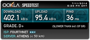

CrazyGreekMeLi Δημοσ. 11 Ιουλίου 2014 Δημοσ. 11 Ιουλίου 2014 (επεξεργασμένο) Καλησπέρα σας Δεν γνωριζω πολλα πραγματα για τις συνδεσεις , ρουτερ , και τα λοιπα αλλα ειμαι αγανακτισμενος διοτι η ταχυτητες που εχω ειναι πραγματικα αθλιες .Αρχικα καλεσα στην forthnet οπου για να ζητησω λυση στο προβλημα μου , μου ειπαν να αλλαξω ρουτερ , μου δωσαν αυτο το zte ,οτι χειροτερο υπαρχει 100 αποσυνδεσεις το δευτερολεπτο τις οποιες μου ελεγαν πως δεν τις εβλεπαν. η ταχυτητα αυξηθηκε απο 400kbps download / 100kbps upload sta 500-600kbps download/100 upload, ομως παιζωντα online games δεν γινεται να με πεταει συνεχεια , ηρθαν τεχνικοι να τσεκαρουν και ειπαν πως ολα ειναι ενταξει .η ερωτηση μου ειναι , τι μου προτεινεται , να περιμενω σε ενα 3μηνο που θα μπε vdsl στην περιοχη μου?να αγορασω ενα καλυτερο ρουτερ?.να φυγω απο την εταιρια?Να σημειωσω πως με το thomson δεν εχω αποσυνδεσεις αλλα εχω χαμηλες ταχυτητες η παραπανω φωτογραφια ειναι με το thomson 585( kbps kai bps) Επεξ/σία 11 Ιουλίου 2014 από CrazyGreekMeLi
soteras Δημοσ. 11 Ιουλίου 2014 Δημοσ. 11 Ιουλίου 2014 kb/s ??? Πρεπει να εχεις σοβαρο θεμα με καλωδιοση η με την συνδεσεμολογια
CrazyGreekMeLi Δημοσ. 11 Ιουλίου 2014 Μέλος Δημοσ. 11 Ιουλίου 2014 δεν νομιζω να παιζει κατι τετοιο διοτι εχω δοκιμασει πολλα καλωδια. απλα πλεον δεν ξερω τι να κανω και η εταιρια δεν μου δινει μια σαφη λυση . οταν τους λεω εχω χαμηλη ταχυτητα , μου λενε ρουτερ , οταν τους λεω για αποσυνδεσεις μου λενε ελα να χαμηλωσουμε λιγο το download speed.
JimRdesign Δημοσ. 11 Ιουλίου 2014 Δημοσ. 11 Ιουλίου 2014 Αγορασε αλλο ρουτερ γιατι το zte ειναι για πεταμα,το ειχα για μια μερα και δεν το αντεξα και αγορασα αλλο του εμποριου και επιτελους σταματησαν τα προβληματα.

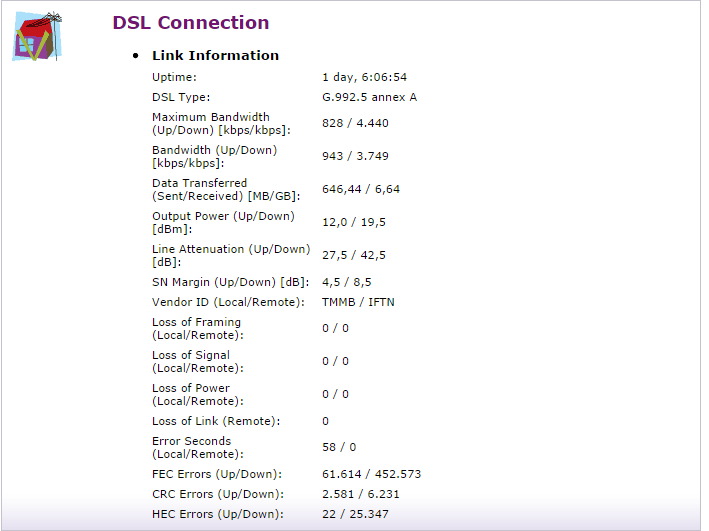

The_Colonel Δημοσ. 11 Ιουλίου 2014 Δημοσ. 11 Ιουλίου 2014 καταρχήν πάτα Έναρξη (Start) > Εκτέλεση (Run)> πληκτρολόγησε αυτό --> cmd και πάτησε ΟΚΠληκτρολογήσε ipconfig και πάτησε EnterΔές που λέει για Προεπιλεγμένη πύλη (Default Gateway) είναι η διεύθυνση IP του routerθα είναι του τύπου 192,168.ΧΧΧ.ΧΧΧ πληκτρολόγησε την συγκεκριμένη διεύθυνσή που θα σου βγάλει στον firefox ή όποιον άλλο browser χρησιμοποιείς...θα σου ζητήσει μάλλον κωδικό πρόσβασης και username συνήθως είναι admin και στα 2 διαφορετικά πάρε τηλέφωνο το support να σου πούνε ή διάβασε τις οδηγίες απο το βιβλιαράκι του routerεκεί πήγενε στην επιλογή WAN ή ADSL (αν δεν έχει καμία τέτοια επιλογή ψάξε μια μια τις καρτέλες μέχρι να βρείς τις παρακάτω τιμές) και βρές στα πόσα kbps up/down συγχρονίζει το router σου πόσο SNR έχει και πόσο Signal strength/θόρυβο έχει - κάτι σε dB θα είναι-Επίσης πές μας σε ποιά περιοχή βρίσκεσαι
CrazyGreekMeLi Δημοσ. 12 Ιουλίου 2014 Μέλος Δημοσ. 12 Ιουλίου 2014 βασικα , ναι αυτο το χρησιμοποιώ συνεχεια οταν εχω προβλημα. αλλα δεν λεει πολλα πραγματα. μεχρι στιγμης δεν εχω βρει κατι απο αυτα το μονο που εχω βρει ειναι ενα που λεει bandwith(up/down) (kbps/kbps) 943/3.749 αγιος δημητριος
The_Colonel Δημοσ. 12 Ιουλίου 2014 Δημοσ. 12 Ιουλίου 2014 Ψάξε για κάτι που η τιμή του να μετριέται σε dB πχ 5,6dBκαι γράψε απο δίπλα και τον τίτλο της τιμής (αυτό που γράφει απο δίπλα/πάνω στην τιμή) Τι σύνδεση έχεις ονομαστικά; εννοώ το "έως" πχ έχεις εως 24 ή έως 4 ?
The_Colonel Δημοσ. 12 Ιουλίου 2014 Δημοσ. 12 Ιουλίου 2014 λοιπόν αν ΔΕΝ έχεις πρόβλημα με την γραμμή σου πάει να πεί ότι είσαι πάνω απο 3 χιλιόμετρα απο το πλησιέστερο kv ή κέντρο του ΟΤΕ...Αν συμβαίνει αυτό πάλι μπορείς να καλέσεις για βλάβη γιατι θεωρητικά απο μια τέτοια απόσταση μπορείς να ακουμπήσεις τα 8 Mbit down (το διπλάσιο απο αυτό που έχεις τώρα) αλλά αν μένεις κέντρο στο Αγιοδημήτριο και όχι σε κανένα κατσάβραχο κοντά σε αυτόν τότε λογικά έχεις σοβαρό πρόβλημα με την γραμμή σου.και αν σου λένε δεν έχεις πές τους ότι με 42,5 ατενουέσιον στην περιοχή που είμαι δεν παίζει να μην έχω πρόβλημα συγχρονίζω στα 3 mbit ενώ έχω 24άρα κάντε κάτι όποσδήποτε!
CrazyGreekMeLi Δημοσ. 12 Ιουλίου 2014 Μέλος Δημοσ. 12 Ιουλίου 2014 απλα , ο τεχνικος ειπε πως η γραμμη ειναι οκ, μου παν πως οντως εχω χαμηλη ταχυτητα, μου δωσαν το zte και κανει αποσυνδεσεις και τρελενομαι γιατι δεν βγαζω μια λυση, και αυτο που με φοβιζει ειναι πως αμα φυγω και παω σε αλλη εταιρια ,μην ειναι τα ιδια πραγματα
JimRdesign Δημοσ. 12 Ιουλίου 2014 Δημοσ. 12 Ιουλίου 2014 σου λέω να αγοράσεις άλλο ρούτερ και δέν ακούς.Είναι γνωστό το πρόβλημα με τα zte.
The_Colonel Δημοσ. 12 Ιουλίου 2014 Δημοσ. 12 Ιουλίου 2014 ναι αλλά υπάρχει πρόβλημα στην γραμμή ασχέτως αν είναι ελαττωματικό το ZTE ή όχι... εξάλλου ίδιο πρόβλημα συγχρονισμού είχε και με το thompson.... ξανακάλεσε για βλάβη και πές τους να προωθήσουν ζήτημα βλάβης στον ΟΤΕ γιατί πες έχεις μεγάλο θόρυβο(attenuation) 42.5 στην γραμμή και υψιλό SNR 8,5 και χρονίζεις στα 3Mbit ενώ έχεις 24άρα σύνδεση επιπλέον πες πως το router σου αποσυνδέεται συνεχώς και πως αυτό ειναι άλλο ένα δείγμα ότι η γραμμή σου έχει πρόβλημα.Μπορεί μέσα στην πολυκατοικία να μην έχει πρόβλημα και να χρειάζεται να αλλαχτεί κάποιο καλώδιο απο την πολυκατοικία προς το kv. και μην τους αφήσεις να σου λένε δεν υπάρχει πρόβλημα αυτοί είναι εκπαιδευμένοι να τουμπάρουν τον κόσμο με δικαιολογίες θα σου πούνε όλοι έτσι ειναι και μια χαρά είσαι και τέτοια... κάθε φορά που θα σου λένε δεν υπάρχει πρόβλημα παπαγάλιζε τα υπογραμμισμένα.
