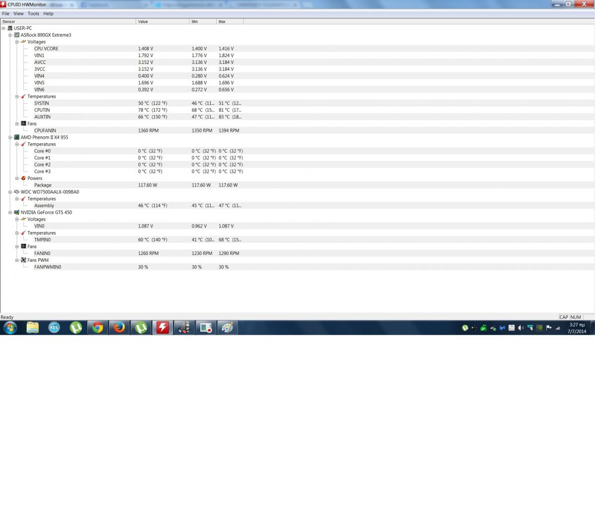

evoracing Δημοσ. 7 Ιουλίου 2014 Δημοσ. 7 Ιουλίου 2014 Ρίξε μια ματιά στις θερμοκρασίες σου με το HWMonitor... Μια ζεστούλα την έχει πάντως 2

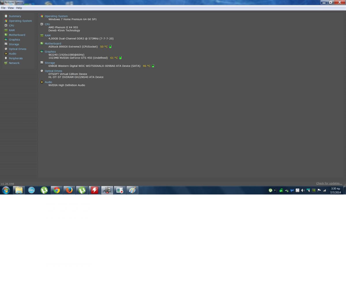

evoracing Δημοσ. 7 Ιουλίου 2014 Δημοσ. 7 Ιουλίου 2014 -_^ Ρίξε μια ματιά στις θερμοκρασίες σου με το HWMonitor... Μια ζεστούλα την έχει πάντως Κατέβασε αυτό το πρόγραμμα που σου γράφω πάνω και ή ανέβασε screenshot ή εκεί που λέει τον επεξεργαστή σου και την κάρτα γραφικών πες μας τις θερμοκρασίες που λέει (value, min, max) Τα specs! τα χαρακτηριστικά του υπολογιστή σου!. Επεξεργαστή, τροφοδοτικό, μητρική, ψήκτρα και τα σχετικά!

tapitas Δημοσ. 14 Ιουλίου 2014 Δημοσ. 14 Ιουλίου 2014 φίλε αν το pc βρισκόταν idle και είχε 81c τότε είναι υπερθέρμανση cpu
