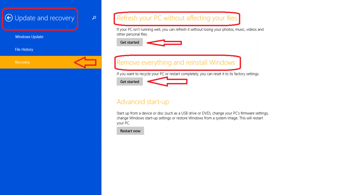

Ρε παιδια πως κανουμε επαναφορα συστηματος ολα απο την αρχη οπως το πηραμε ? Μου ζηταει κατι αρχεια κτλ ?
Refresh(σου κραταει ρυθμησεις,password και τα αρχεια σου,αλλα ολα τα υπολοιπα στα επαναφερει οπως την αρχη).

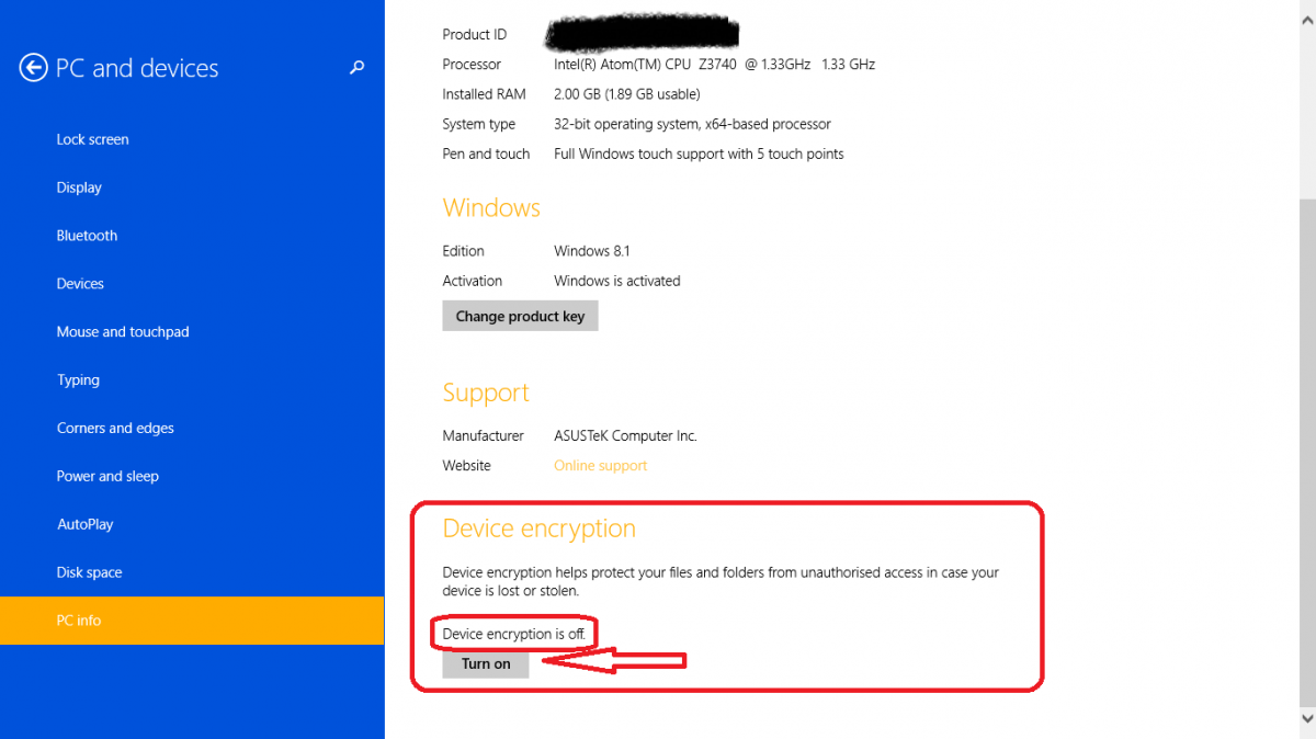

Aν εχεις ενεργοποιημενο το bitlocker,θα σου ζητηση τον κωδικο για να προχωρισει .
Reset (στα διαγραφει ολα και στο επαναφερει οπως το πρωτο boot)
Στο παρελθον που προσπαθησα να κανω refresh  ακομη και με 7 gb ελευθερα ζητουσε περισσοτερο χωρο για να γινει. Φυσικά δεν γινεται να εχει περισσοτερο εκτος και αν εσβηνα αρχεια συστηματος.

To δοκιμασα αλλα μου ζηταγε κατι αρχεια...
Τι εκανες refresh(πρωτη επιλογη) ή reset(δευτερη επιλογη)?
Για το refresh για λιγοτερη ταλεπορια,απενεργοποιεις το bitlocker.
