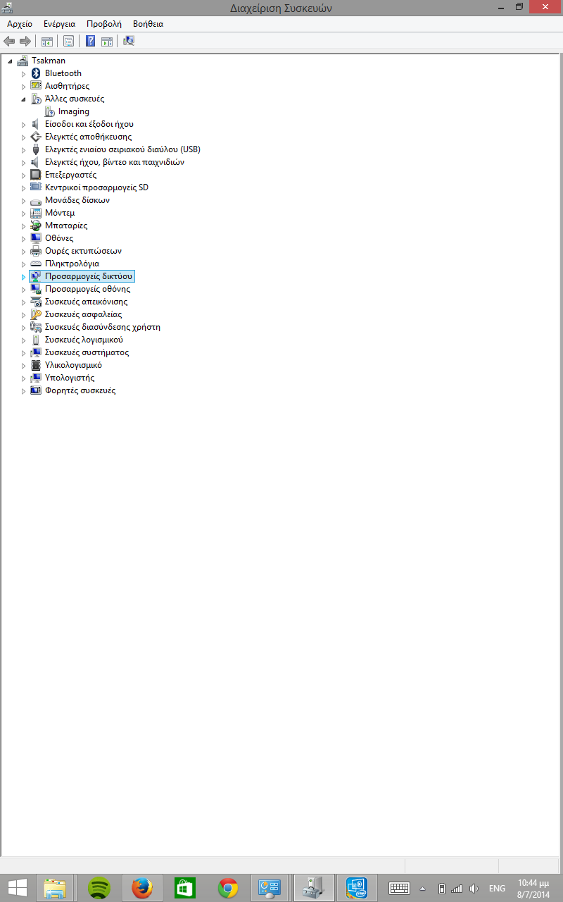

Ξέρει κανείς τι driver να βάλω για την συσκευή imagine?Μου το εμφάνισε μετά την απεγκατάσταση του wifi driver αλλά με την ξαναεγκατάσταση του δεν άλλαξε κάτι

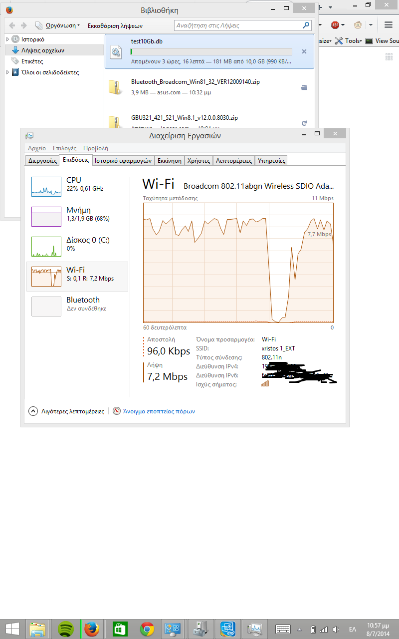

Επισης μάλλον και το δικό μου wifi έχει πρόβλημα.Έκανα απεγκατάσταση τους drivers wifi και έκανα από την αρχή εγκατάσταση.Μια βρίσκει καμιά δεκαριά δίκτυα και μια βρίσκει μόνο το συνδεδεμένο δίκτυο.Και εκεί που κατεβάζει με το μέγιστο μπορεί να μηδενίσει και μετά από λγο να ξανανέβει η ταχύτητα.Και με τους drivers toshiba-lenovo

Κατάφερα τελικά να φτιάξω τα 2 από τα 3.Το imaging ήταν συσκευή απο bluetooth. Έβαλα τους drivers από το iogear και όλα καλά. Επίσης το πρόβλημα με το hdmi καλώδιο προέκυπτε με το αρσενικό καλώδιο σύνδεσης. Ειχα βαλει απλό καλώδιο hdmi. Το δοκίμασα σε Samsung τηλεόραση και έπαιζε. Στην δική μου Panasonic ET60 δεν έπαιζε. Άλλαξα το αρσενικό καλώδιο με επιχρυσωμένο και πλέον παίζει μια χαρά. Για το wifi ακόμα το ψαχνω. Αν είναι βέβαια πρόβλημα
