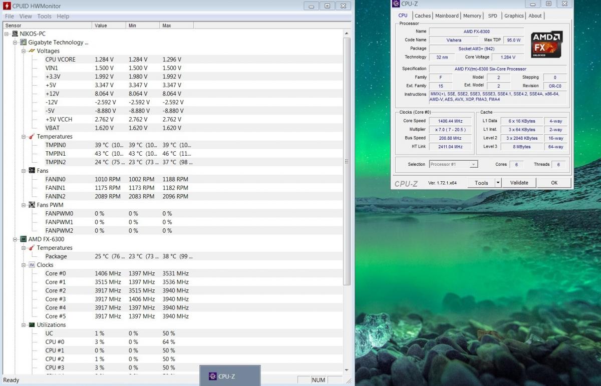

Καλησπερα παιδια, ξεκινησα κι εγω δειλα δειλα ενα μικρο oc στον fx παρα το παλιο τροφοδοτικο και τη μετρια ψυξη, να δω τι μπορω να κερδισω και αν μπορω να τον εχω κοντα στα 4.0 χωρις να ανεβασω πολυ ρευματα κλπ.
Πειραζοντας τις ρυθμισεις συναντησα κατι πολυ περιεργο, περα απο την αλλαγη του vcore και των θερμοκρασιων μετα απο reset χωρις να αλλαξω τιποτα, πλεον οταν ανεβαζω συχνοτητα οι δυο πρωτοι πυρηνες με.. αγνοουν!!
Στην δευτερη φωτο ειναι το oc που ηθελα να κρατησω (μετα απο 1 ωρα prime - small) αλλα μετα απο restart αλλαξαν οι συχνοτητες - βολτ (σαν να μην το επαιρνε τη δευτερη φορα και επρεπε να ξανα αλλαξει).
Στην πρωτη το τωρινο που με παιδευουν οι 2 πρωτοι πυρηνες...
Δοκιμασα στα 4.1, στα 4.0 και στα 3.9 και οι δυο πυρηνες ηταν κολλημενοι στα 3.5 (Voltage:normal, dynamic vcore: normal, llc: medium και extreme, hpc on και turbo-apm off). Γενικα εχω κανει διαφορες δοκιμες με το dynamic vcore και το llc αλλα τζιφος.
Και ενω την πρωτη μερα ειχα χαρει με αυτα που εβλεπα, τη δευτερη o fx εχει παρανοησει τελειως...
Any thoughts?

βάλε ξανα τις ρυθμίσεις που θες να κρατήσεις και clocks/temps κλπ να κοιτάζεις απο το amd overdrive.

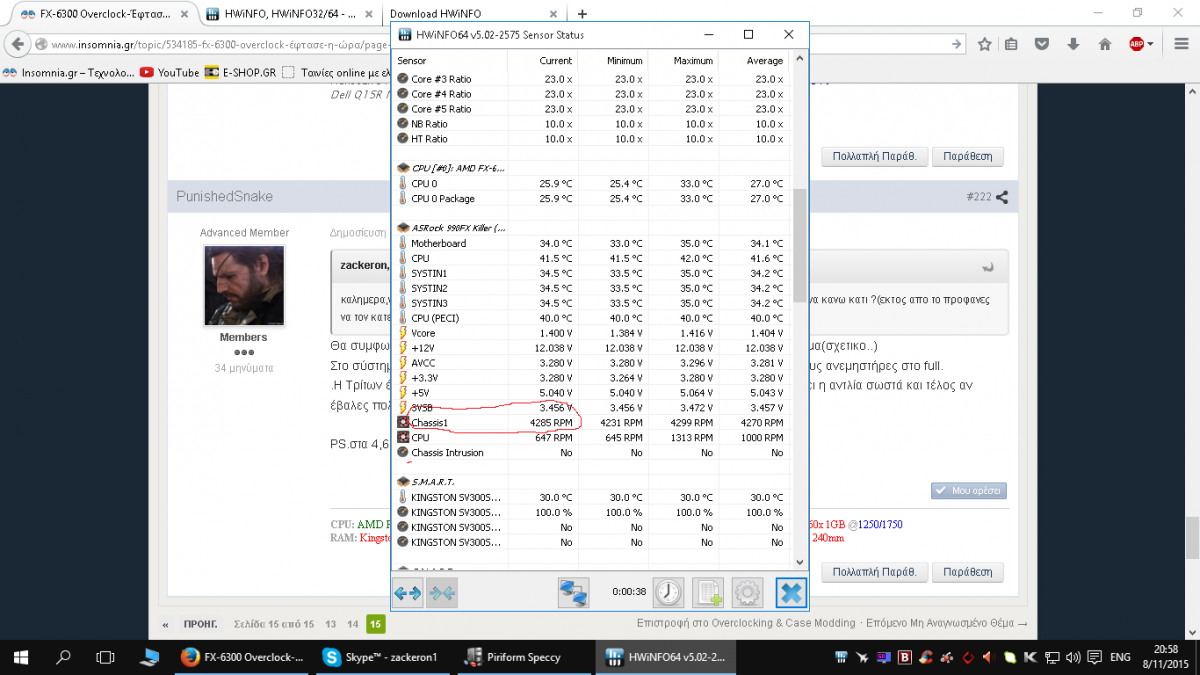

καλησπερα,την αντλια την ειδα δουλευει το γυρναει το νερο,post-263228-0-09919000-1439316041_thumb.png την αντλια την εχω βαλει στο chassis1 και οι στροφες ειναι 4.2.Τα ανεμιστηρια τα εχω αλλαξει και ειναι αυτα http://www.e-shop.gr/coolermaster-r4-bcbr-12fr-r1-bc-120mm-red-led-fan-p-PER.806764 ,παστα εχω βαλει την  http://www.e-shop.gr/arctic-silver-5-thermal-compound-35g-p-PER.641207 ,την εβγαλα την ξανα εβαλα παλι τα ιδια ποσοτητα δεν ειχα βαλει ποτε,το μονο που δεν ξερω ειναι το βιδωμα δεν ξερω αν την εχω λιγο γτ φοβαμαι μην την γαργαρω πολυ και κανω ζημια.Σε blend test που το αφησα καμια ωρα ημουν σταθερος
καλησπερα,την αντλια την ειδα δουλευει το γυρναει το νερο,attachicon.gifUntitled.png την αντλια την εχω βαλει στο chassis1 και οι στροφες ειναι 4.2.Τα ανεμιστηρια τα εχω αλλαξει και ειναι αυτα http://www.e-shop.gr/coolermaster-r4-bcbr-12fr-r1-bc-120mm-red-led-fan-p-PER.806764 ,παστα εχω βαλει την  http://www.e-shop.gr/arctic-silver-5-thermal-compound-35g-p-PER.641207 ,την εβγαλα την ξανα εβαλα παλι τα ιδια ποσοτητα δεν ειχα βαλει ποτε,το μονο που δεν ξερω ειναι το βιδωμα δεν ξερω αν την εχω λιγο γτ φοβαμαι μην την γαργαρω πολυ και κανω ζημια.Σε blend test που το αφησα καμια ωρα ημουν σταθερος
Εφόσον δουλέυει η αντλία ισως είναι το κούμπωμα στο socket.Αλλα προς θεου μην την ζορίσεις για κανένα λόγο γιατι και άλλοι εχουν παρατηρησει πως ραγίζει το block πολύ ευκολα.Τα ανεμηστήρια που έχεις ενώ εχουν καλό airflow για την τιμη τους δέν νομίζω να προορίζονται για ψυγεία.Δές αν με τα στοκ ανεμηστήρια αλλάζει το θέμα πριν πειράξεις το κούμπωμα.
Γενικά εφόσον δουλέυει καλό θα ήταν να μην το πειράζεις,θερμοκρασίες του Prime δεν θα δείς ποτέ σε καθημερινή χρήση.
Οσο για το overclock πρεπει να έχεις καλύτερο κομμάτι απο μένα :mellow:

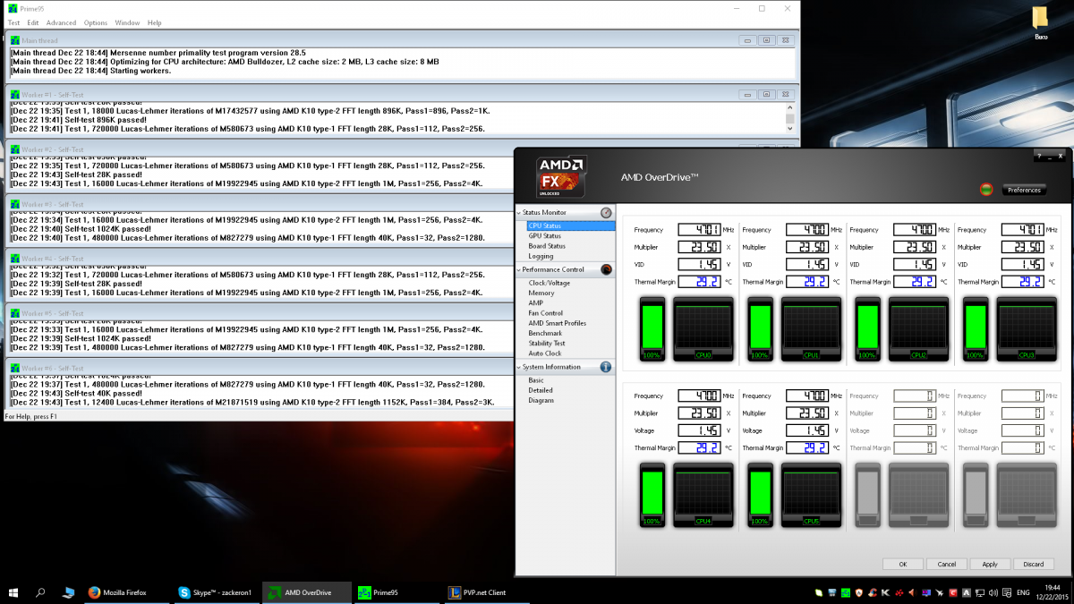

  • 4 μήνες μετά...
