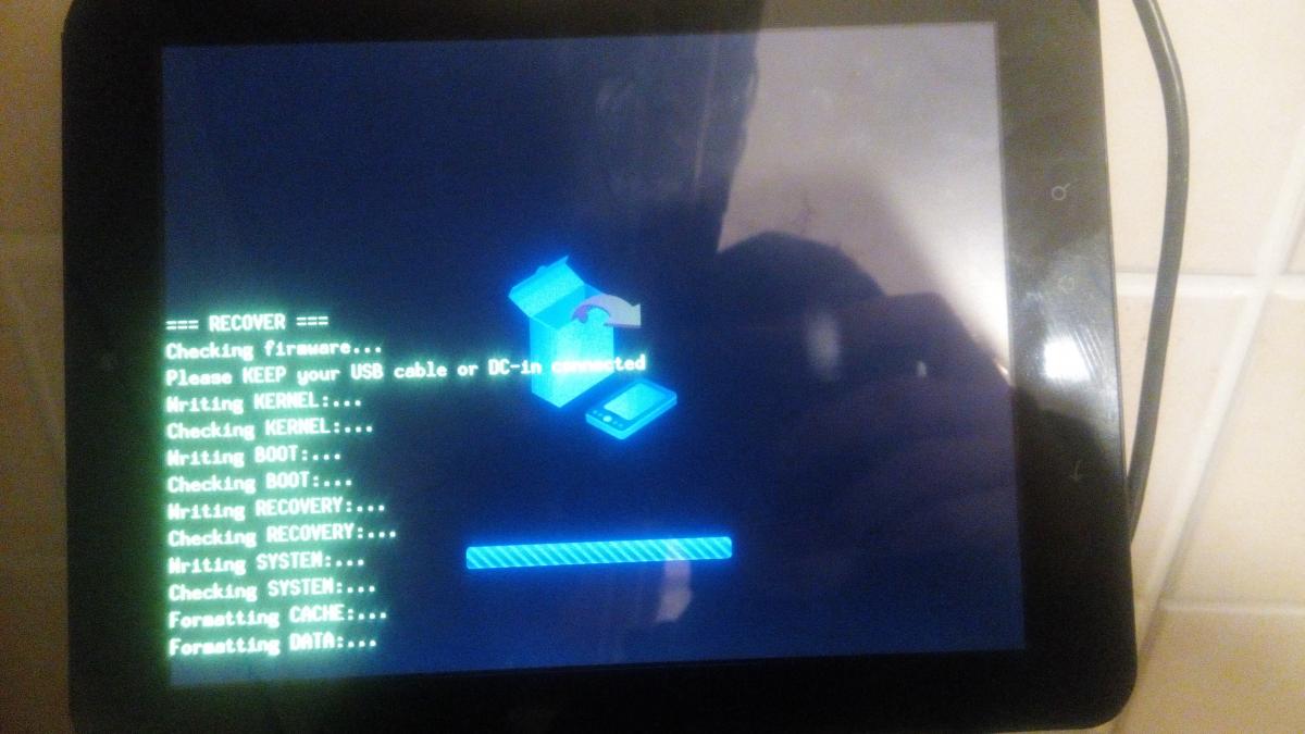

tsilojohn Δημοσ. 28 Νοεμβρίου 2015 Δημοσ. 28 Νοεμβρίου 2015 (επεξεργασμένο) Καλησπερα , βρεθηκε το turbo x spice στα χερια μου αλλα εχει το προβλημα που φαινεται στην παρακατω φωτογραφια . Σταματαει στο σημειο αυτο και δεν κανει κατι αλλο. Υπαρχει καποια λυση? Επεξ/σία 28 Νοεμβρίου 2015 από tsilojohn
tsilitheo1 Δημοσ. 28 Νοεμβρίου 2015 Δημοσ. 28 Νοεμβρίου 2015 Δοκιμασε με τον φορτιστη κουμπωμενο, αφου εχει φορτισει καποια ωρα...
tsilojohn Δημοσ. 28 Νοεμβρίου 2015 Δημοσ. 28 Νοεμβρίου 2015 (επεξεργασμένο) Το δοκιμασα τωρα , κλεινω απο το reset και εχω τον φορτιστη πανω αλλα τα ιδια... Επεξ/σία 29 Νοεμβρίου 2015 από tsilojohn
