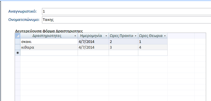

Εχω φτιάξει μια βάση δεδομένων όπου έχω εναν πινακα που καταχωρω Ονόματα και έναν πίνακα που καταχωρώ Δραστηριότητες.
¨εχω φτιάξει τις σχέσεις μεταξύ πινάκων, όπου στον πίνακα δραστηριοτητες εχω μια στήλη με την ονομασια "ονοματα" και χρησιμοποίησα τον οδηγό αναζήτησης για να τη συσχετίσω με τον πινακα ονοματα.
Οι σχέσεις είναι: ενεργοποίηση ακεραιότητας, διαδοχική ενημέρωση, διαδοχική διαγραφή.

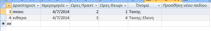

Στον πινακα Δραστηριοτητες, εχω τις εξης στηλες
αναγνωριστικο / δραστηριοτητες / ημερομηνια / ωρες πρακτικης / ωρες θεωριας / ονομα

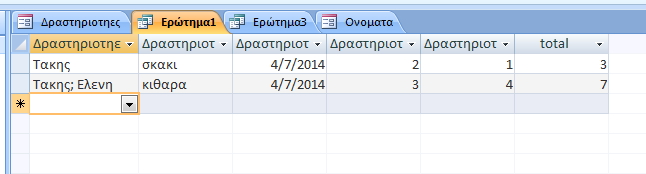

>>Το προβλημα ειναι το εξης, οτι στην ιδια ημερομηνια το ιδιο ατομο μπορει να εχει και αλλη δραστηριοτητα. Πως κανω την Access , να αρθροιζει απο την ιδια ημερομηνια τις ωρες ,ενος ατομου απο διαφορες δραστηριοτητες ;
Γιατι μια λυση που σκεφτηκα, αλλα παει μεσω αλασκας, να επαναλαβω στον πινακα δραστηριοτητες τη στηλη ημερομηνια και τις ωρες 4 με 5 φορες.
>>Και ενα αλλο. Η access κανει οριζοντιο αθροισμα? Δηλ στη φωτο αν δειτε βγαζει 4/72014 πρωτη καταχωρηση συνολο 3, δευτερη 7. Πως θετω ερωτημα να μου βγαλει π.χ το συνολο ενος μηνα σε μια στηλη, εναν αριθμο. ?
