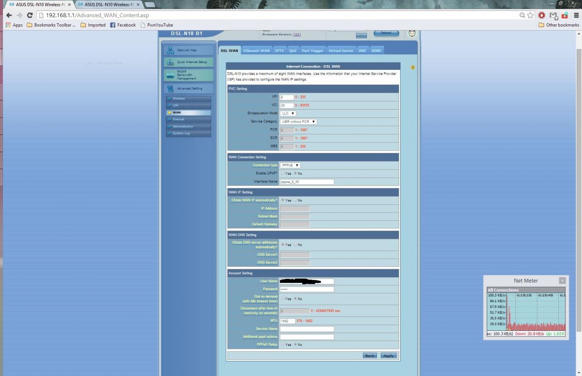

To σύνδεσα, εκανα update στο firmware και εφάρμοσα τον οδηγό adsl σύνδεσης , όπου μου βήκε ότι είμαι pppoe_8_35 και έβαλα το username και password.
Το θέμα είναι ότι δεν είναι σταθερό στην σύνδεση ( μου βγάζει συνέχεια "The telephone cable is not plugged in" ) ενώ όταν καταφέρνει κ συνδέεται ανοίγουν οι σελίδες, πάρα πολύ αργά (ταχύτητα έως 5~5KB/s!!!)

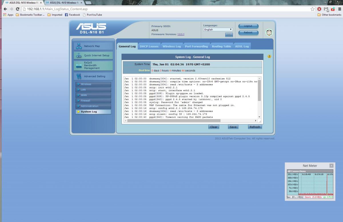

Προς υποβοήθηση , βάζω κ τις ρυθμίσεις (εντύπωση μου κάνει η ώρα/ημερομηνια) στο system log)

β.τις ρυθμισεις τις βλεπω σωστα.pppoe llc εισαι με vpi 8 vci 35  και annex a.

το system log μην σε παραξενευει.πρεπει να βαλεις ειτε εσυ την ωρα χειροκινητα ειτε να βαλεις να συγχρονιζει με καποιο Ntp server.
