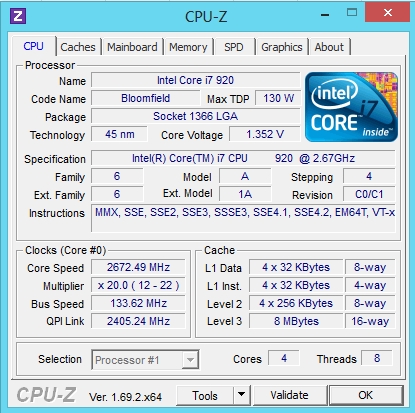

dimitrisOP Δημοσ. 1 Ιουλίου 2014 Δημοσ. 1 Ιουλίου 2014 το κακό ειναι οτι δεν ειναι D0 θελει παραπάνω ρεύμα και ανεβαίνει ποιο δύσκολα,βέβαια πρεπει να δοκιμασεις μεχρι που φτάνει χωρις να πας πανω απο 1.35v,μην σε ανησυχεί που σε στοκ συχνότητα εχει τόσο ρεύμα ,το δίνει αυτόματα η μητρική

paularas Δημοσ. 2 Ιουλίου 2014 Δημοσ. 2 Ιουλίου 2014 c0 ανεβαίνει πιο εύκολα πάνω από 4 αρκεί να δώσεις ρεύμα -> πολύ ζεστός d0 ανεβαίνει πιο δροσερά αλλά μπορεί με αρκετό ρεύμα να σου κάνει χαζομάρες. σίγουρα ο c0 ανεβαίνει ΑΡΚΕΙ να τον δροσίζεις ΚΑΛΑ (δυνατή αερόψυκτρα / νεράκι) (4 - 4.2 ) σίγουρα ο d0 είναι πιο δροσερός σε μικρές ταχύτητες. (3.5 πχ)

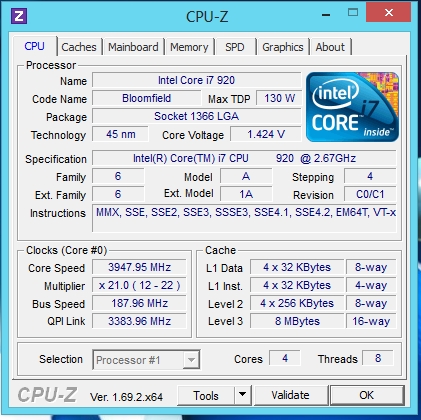

nikon55 Δημοσ. 8 Ιουλίου 2014 Μέλος Δημοσ. 8 Ιουλίου 2014 Μου έδωσε ένας φίλος μια ψήκτρα καλή που είχε και την έβαλα επάνω. Έκανα oc μέχρι τα 4 και η θερμοκρασία είναι η ίδια που ήταν με την στοκ ψήκτρα αλλά η ταχύτητα βελτιώθηκε τουλάχιστον 35-40 %. Σας ευχαριστώ και πάλι όλους που μου δώσατε λύσεις.
dimitrisOP Δημοσ. 9 Ιουλίου 2014 Δημοσ. 9 Ιουλίου 2014 δίνεις πολυ ρεύμα πανω απο το όριο ασφαλείας δοκίμασε κατω απο 1.4v 1
paularas Δημοσ. 9 Ιουλίου 2014 Δημοσ. 9 Ιουλίου 2014 αν είναι c0 και τα 1.4 καλά είναι. αλλά όχι πολύ παραπάνω. όχι τίποτα άλλο, αλλά ακόμα και με τέλεια ψύξη του επεξεργαστή (καλό νεράκι + push - pull) τα ρεύματα θα στον φάνε σε 1-2 χρόνια
LambisElef Δημοσ. 10 Ιουλίου 2014 Δημοσ. 10 Ιουλίου 2014 Καλά ηρεμήστε δεν πήγε και στο 1.5V, μέχρι εκεί που είσαι τώρα, παραπάνω ρεύμα εννοείται μην βάλεις. Το ρεύμα το έχεις καρφώσει ή είναι auto απο τη μητρική; Επίσης δεν νομίζω σε 2 χρονια να τον κλαίει τον επεξεργαστή, θα έλεγα πολύ παραπάνω.
LambisElef Δημοσ. 10 Ιουλίου 2014 Δημοσ. 10 Ιουλίου 2014 edit: τώρα κατάλαβα.... Είσαι στο όριο, μην πας παραπάνω, τα παιδιά πιο πάνω σωστά σου λένε να το προσπαθήσεις για max 1.35
paularas Δημοσ. 10 Ιουλίου 2014 Δημοσ. 10 Ιουλίου 2014 είναι c0, για να πάει 4-4.2-4.4-4.5 και πάνω τόσο ρεύμα θέλει. και όπως σε έγραψα και 1.4 και 1.41 είναι καλά. αλλά όχι παραπάνω. εγώ με c0 με 1.41 παίζω 4.2 , 24/7 εδώ και 3 χρόνια με νερό. αυτά... 1
