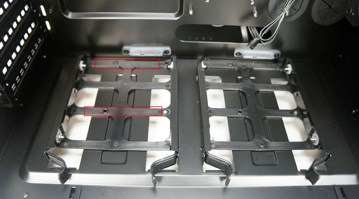

woe2009 Δημοσ. 30 Ιουνίου 2014 Δημοσ. 30 Ιουνίου 2014 Εχω βαλει ενα υλικο, δεν ξερω πως λέγεται, μπάινει στις θωρακισμένες πόρτες γύρω γύρω και το εχω τοποθετήσει ανάμεσα στο δισκο και την θήκη του σκληρού!Είναι σαν παρα πολυ μαλακό σφουγγαράκι!Επισυνάπτω και εικόνα του "υλικού". Tον σκληρό λιγο δύσκολο να τον βγάλω τώρα φωτογραφία! 1
TRILOBYTER Δημοσ. 30 Ιουνίου 2014 Δημοσ. 30 Ιουνίου 2014 χμμ εγω εχω βαλει ενα κομματι απο παλιο mouse pad αλλα δεν κανει 100% καλη δουλεια, δηλαδη που μπορω να βρω ενα τετοιο και εγω? Επισης που ακριβως το εχεις βαλει? Σε ενα σημειο η σε πολλα?ζ 1
Mitsos_The_Great Δημοσ. 30 Ιουνίου 2014 Μέλος Δημοσ. 30 Ιουνίου 2014 Τι γίνεται με τον σκληρό ακόμα δεν έχω καταλάβει. Τι ακριβώς κάνει;
woe2009 Δημοσ. 30 Ιουνίου 2014 Δημοσ. 30 Ιουνίου 2014 Αν και βγαίνουμε εκτος θέματος..Που θα το βρεις να σου πω την αληθεια δεν ξέρω! Εγω το βρήκα λόγω γνωστού που δουλευει σε κλειδαραδικο κ έτυχε να έχει!το έχω τοποθετήσει όπως φαίνεται στα κοκκινα σημεία στην εικόνα!
TRILOBYTER Δημοσ. 30 Ιουνίου 2014 Δημοσ. 30 Ιουνίου 2014 Κατι τελευταιο, με κολλα τα κολλησες? Ενταξει οχι και εκτως θεματος γιατι ο φιλος θα χρειαστει να λυσει το προβλημα, μολις το παρει θα καταλαβει τι λεμε.
woe2009 Δημοσ. 30 Ιουνίου 2014 Δημοσ. 30 Ιουνίου 2014 Κατι τελευταιο, με κολλα τα κολλησες? Ενταξει οχι και εκτως θεματος γιατι ο φιλος θα χρειαστει να λυσει το προβλημα, μολις το παρει θα καταλαβει τι λεμε. Μαλλον θα χρειαστεί ναι.. Δεν το κόλλησα με τίποτα, απλα το τοποθέτησα.. Δεν χρειάστηκε να το κολλήσω με κατι!
TRILOBYTER Δημοσ. 30 Ιουνίου 2014 Δημοσ. 30 Ιουνίου 2014 Αν και δεν εχω δονηση με αυτο που εχω κανει. Οτι και αν εχω δοκιμασει δεν μπορω να ξεφορτωθω το παραξενο ενοχλητικο βουητο που κανει ολο το κουτι λογω του οτι ο σκληρος ειναι καπως σφιχτος στην θηκη, πραγματικα δεν μπορω να βρω λυση και σκεφτομαι να χρησιμοποιησω μονο SSD γιατι ετσι δεν γινεται δουλεια. Το εχω πανω στο γραφειο ακριβως διπλα μου και οσο ναναι με ενοχλει.
